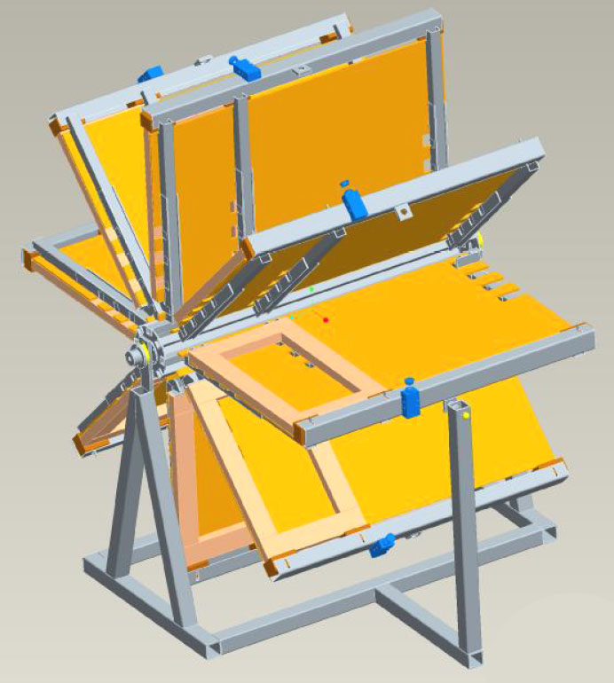

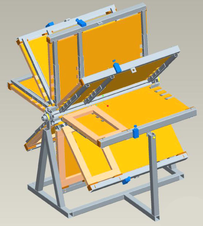

mldm , направи си роторна вайма и си решил проблема
според габарита и броя на леглата може да си налепиш кошери за целия пчелин

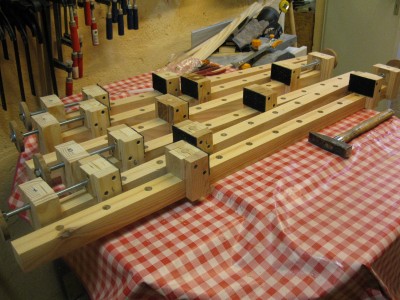

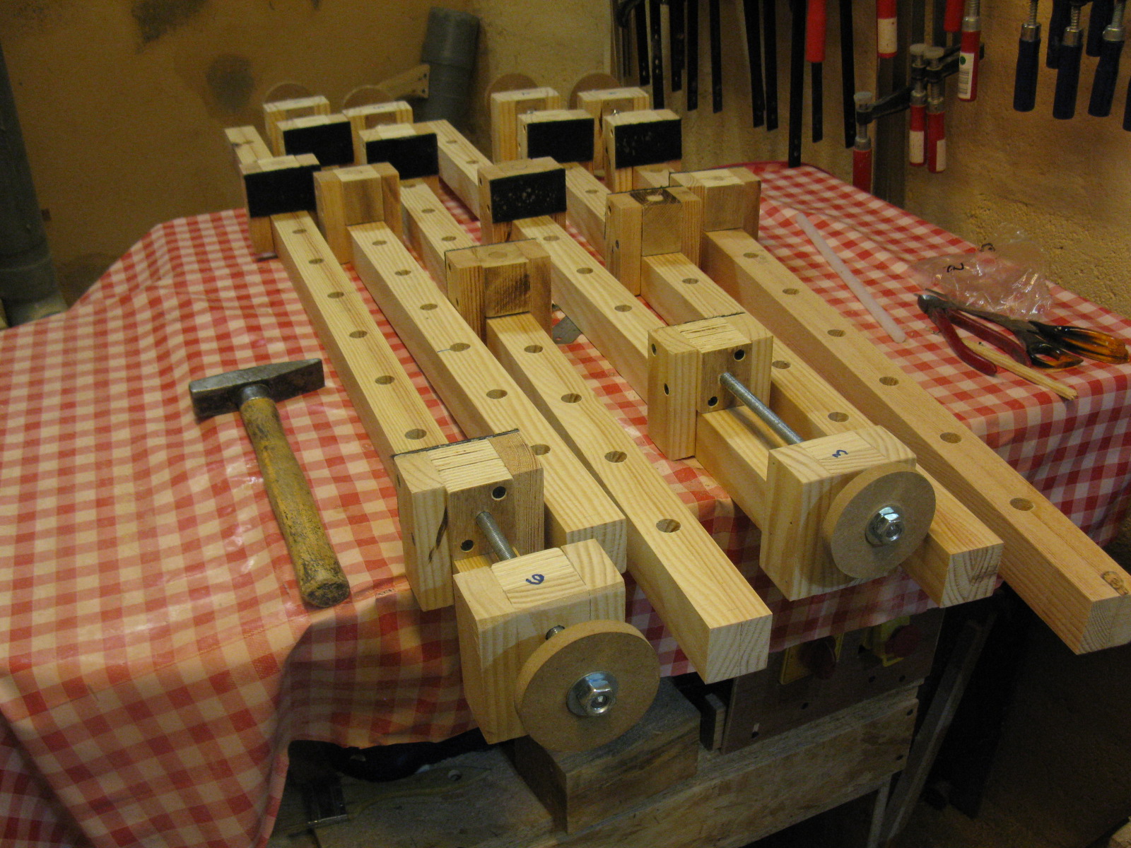

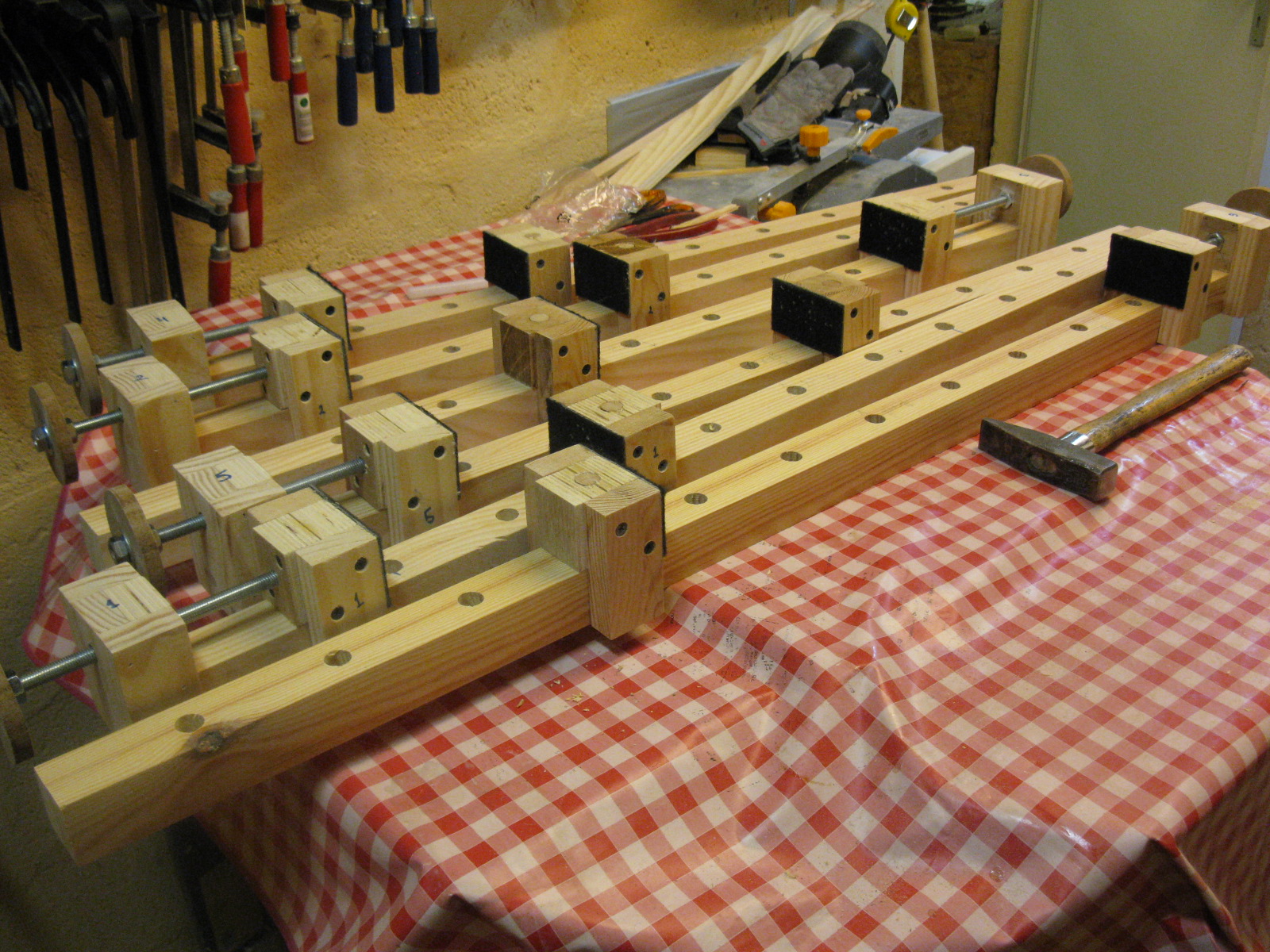

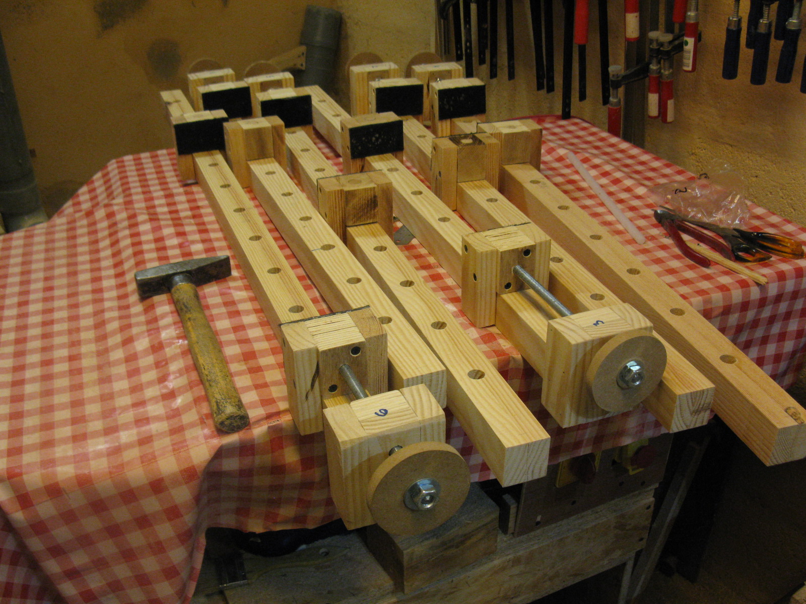

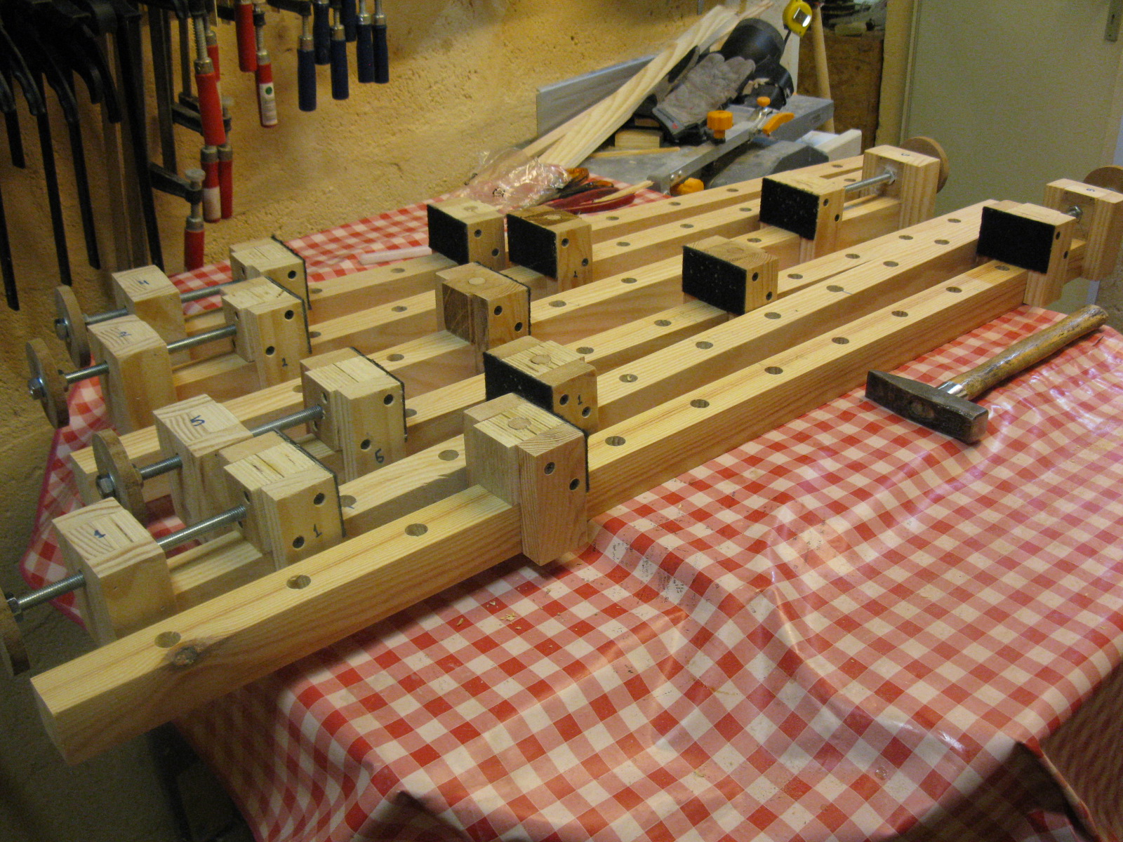

Ето ви идея за стяга слагате детайлите вътре и отстрани си правите клинове и ги набивате.За препоръчване да е от широкулистна дървесина тя е по твърда.
griffin - майстор
Относително евтин вариант на стеги за панели
ако някой му се чете как са правени
http://woodbg.blogspot.com/2014/02/blog-post.html
