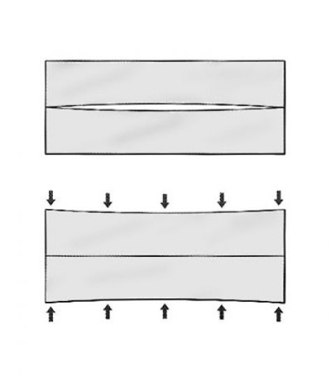

За слепване на плотове много хора предпочитат и даже нарочно настройват абрихтите така, че кантовете на дъските да имат лека дъга навътре (виж снимката по-долу), като свалят съвсем леко надолу предния край на предния плот на абрихта. Така, след като се стегнат и залепнат дъските, естественото напрежение в тях се гонцентрира в краищата. По този начин вероятността да се отвори някаква цепнатина в плотовете се намалярва драстично. Краищата на плотовете са по-уязвими на сцепване, но с тази техника шансът това да се случи се намалява. Всикчо казано дотук обаче важи с уговорката дъгата да не е твърде голяма. Ето една статия по въпроса. http://www.finewoodworking.com/item/267 ... d/page/all
