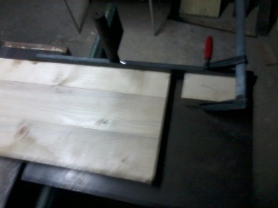

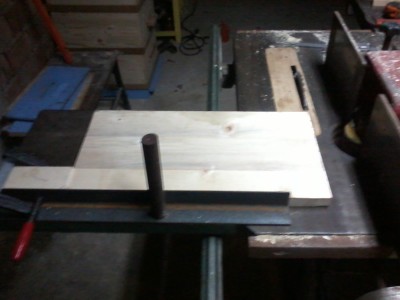

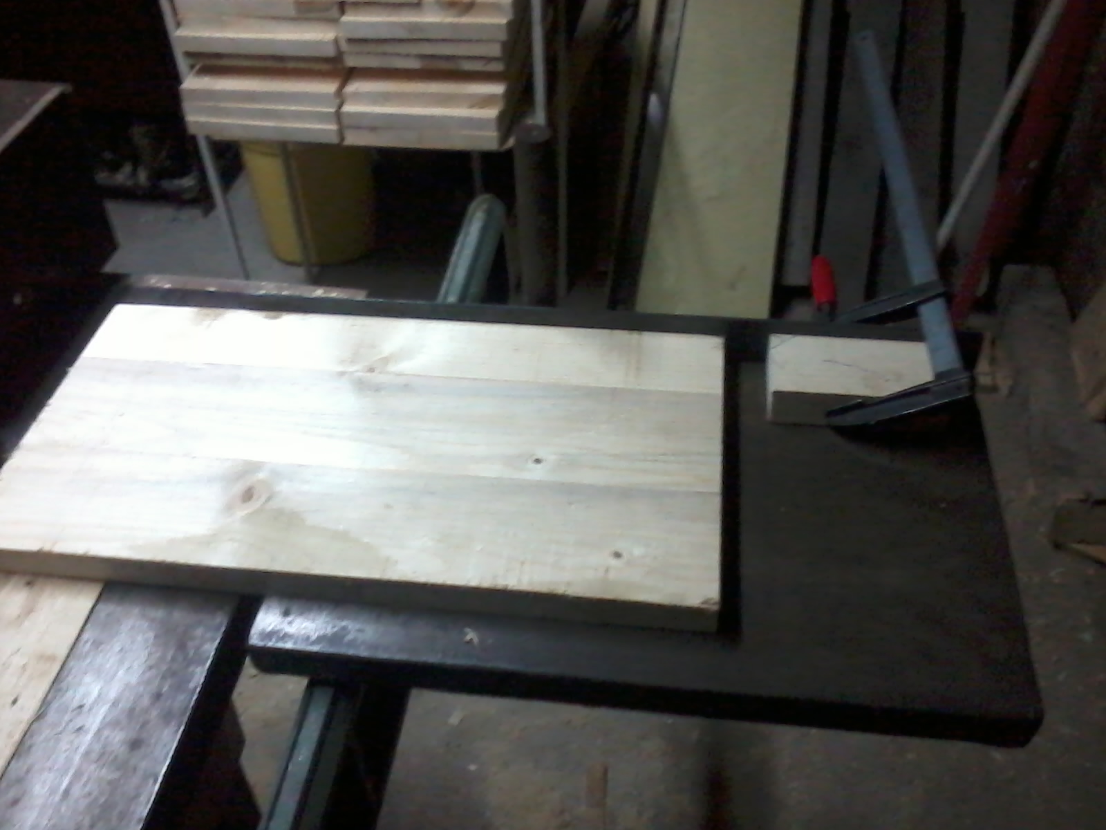

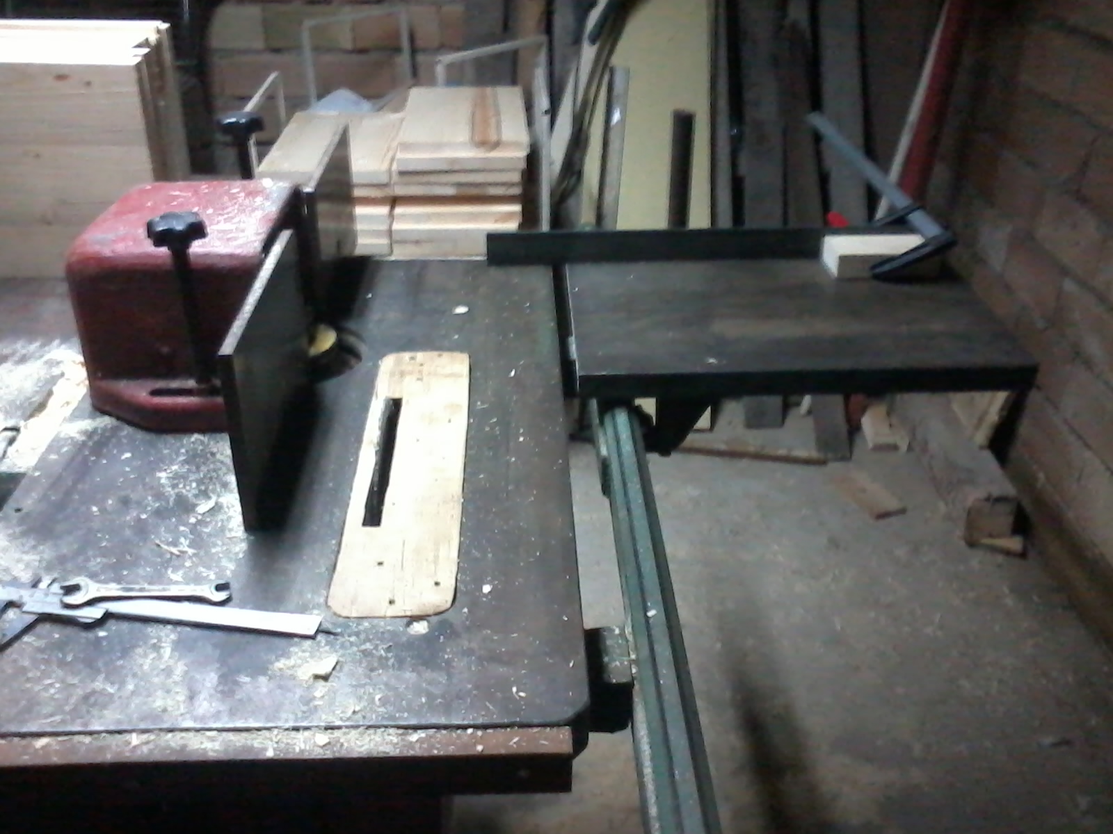

Ти си на каретка, трябва да провериш дали каретката върви паралелно на диска.  Маркирай един зъб от диска с флумастер и го завърти да е най отпред на процепа, премести каретката така че предния край дето е тоя винкел с дръжката да е на едно ниво с зъба и мериш с рулетката ако имаш по точно устройство с него. После местиш маркирания зъб назад почти да потънал премести там каретката и пак мериш. Разстоянието трябва да е едно и също. Ако не е подлагай разни неща докато го докараш там под местата за закрепване на каретата, може да има предвидени винтове огледай. След като каретата върви право намираш един ГАРАНТИРАНО прав угъл и с него настройваш тоя винкел с дръжката да е перпендикулярен на страната на каретата която върви успоредно на диска. Ще пробвам да намеря видеото въпреки че там е друг тип циркуляр.
Ето на следващата страница има втора част, за тебе гледай настройката на каналите в масата към диска.

Благодаря ти много, схванах идеята. По металната шина (или както там се казва) има 2 болта за затягане, там мога да подлагам шайби докато я напасна. Ще пада играчка с машината, но ще стане. Още веднъж БЛАГОДАРЯ!
