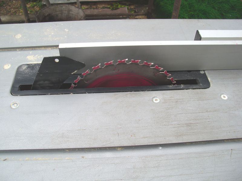

подариха ми едно дискче, та се питам дали не е фреуд, не се разчита което е било написано с боя, та затова ми стана интересно. Единствено това, което се чете е буквите, които са като гравирани на метала и размера на диска. пише POZZO SPA made in italy- 210x2,4x30 mm. Иначе беше в много лошо състояние откъм рязане, но след заточването, извади просто перфектен ряз. За първи път на моята машина мога директно след рязането с диск да лепя детайлите без друга обработка.
EDI - майстор
ФРУД имат червени дискове с такава форма на зъба, май го водят антикикбек, та май си имаш добра придобивка.
nikolson - майстор
Една група. Цък. Само че Поцото правят други неща. Та...ударил си кьоравото. :-D
