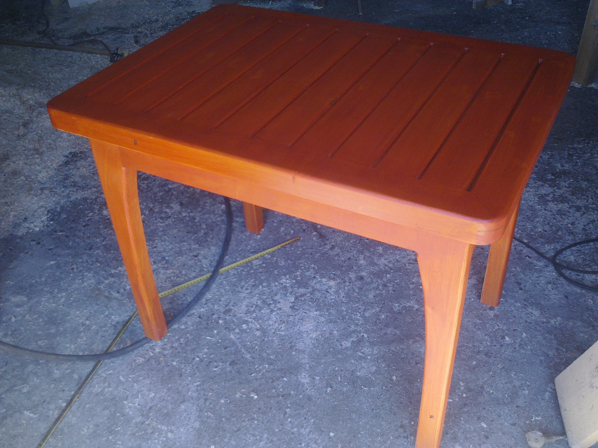

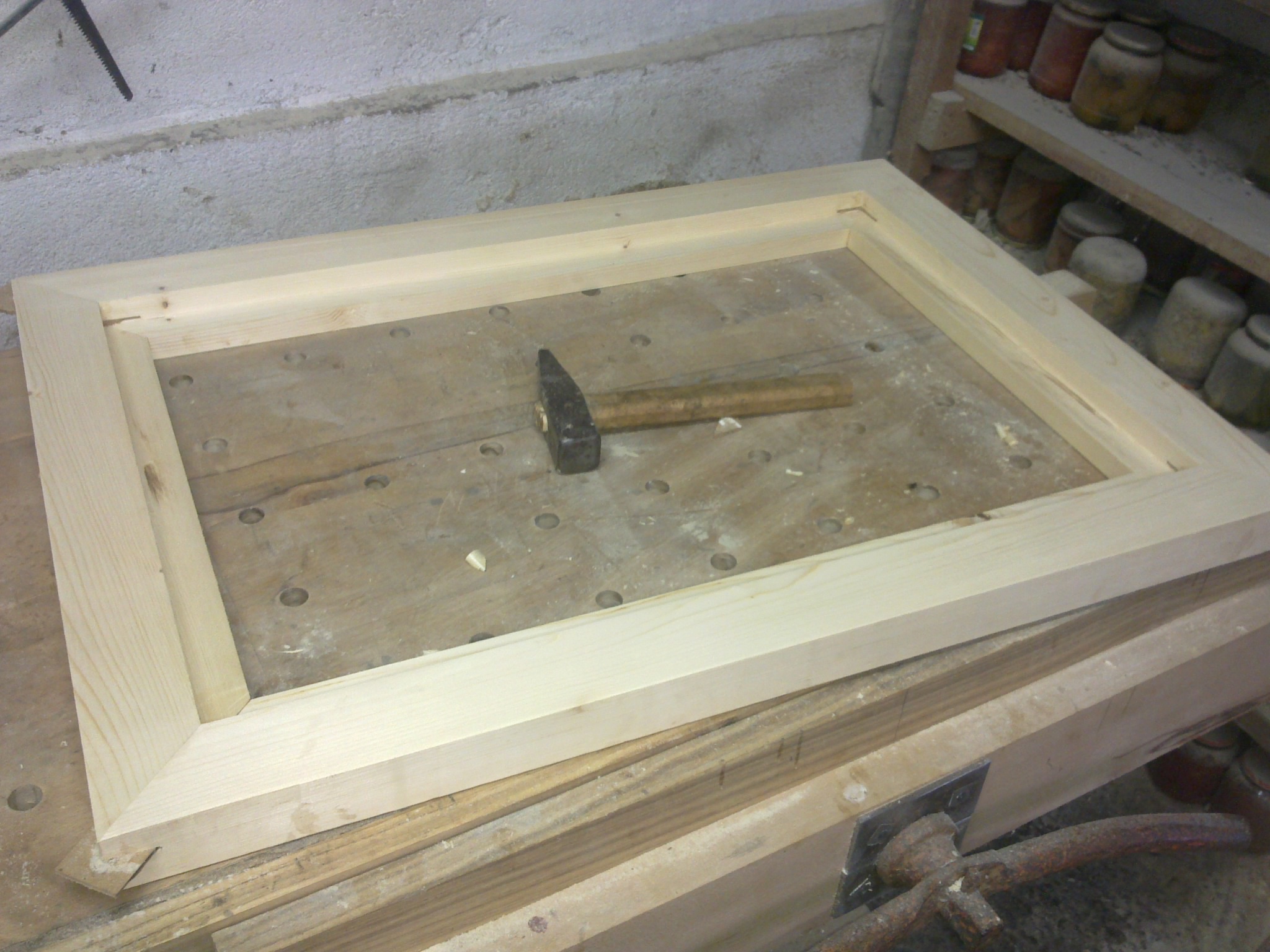

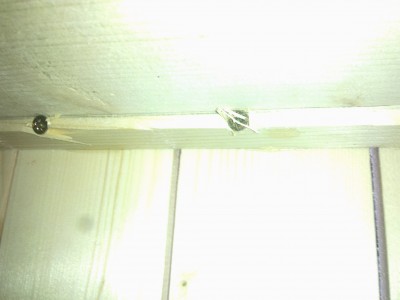

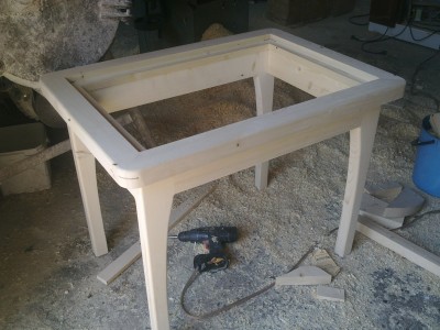

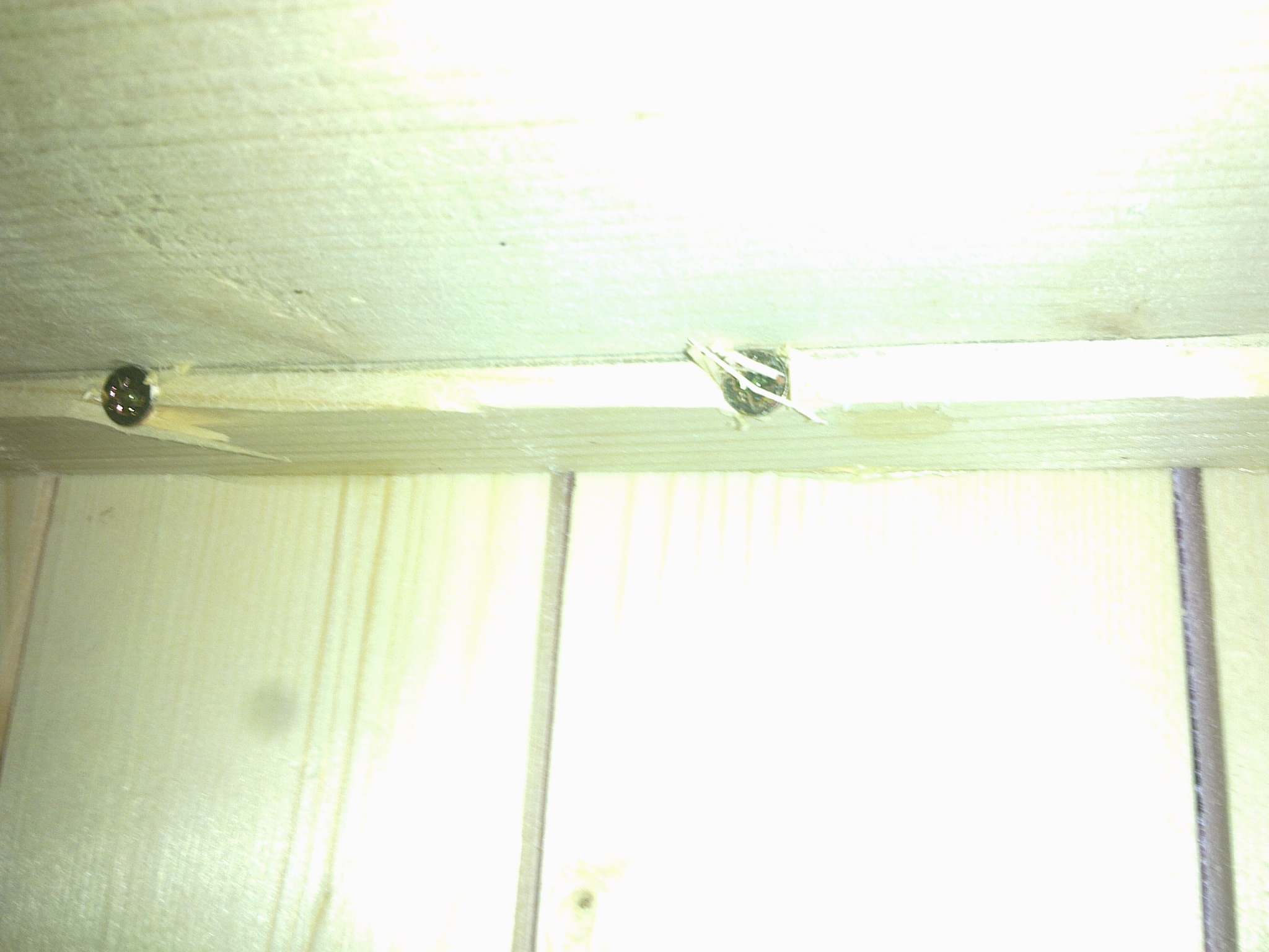

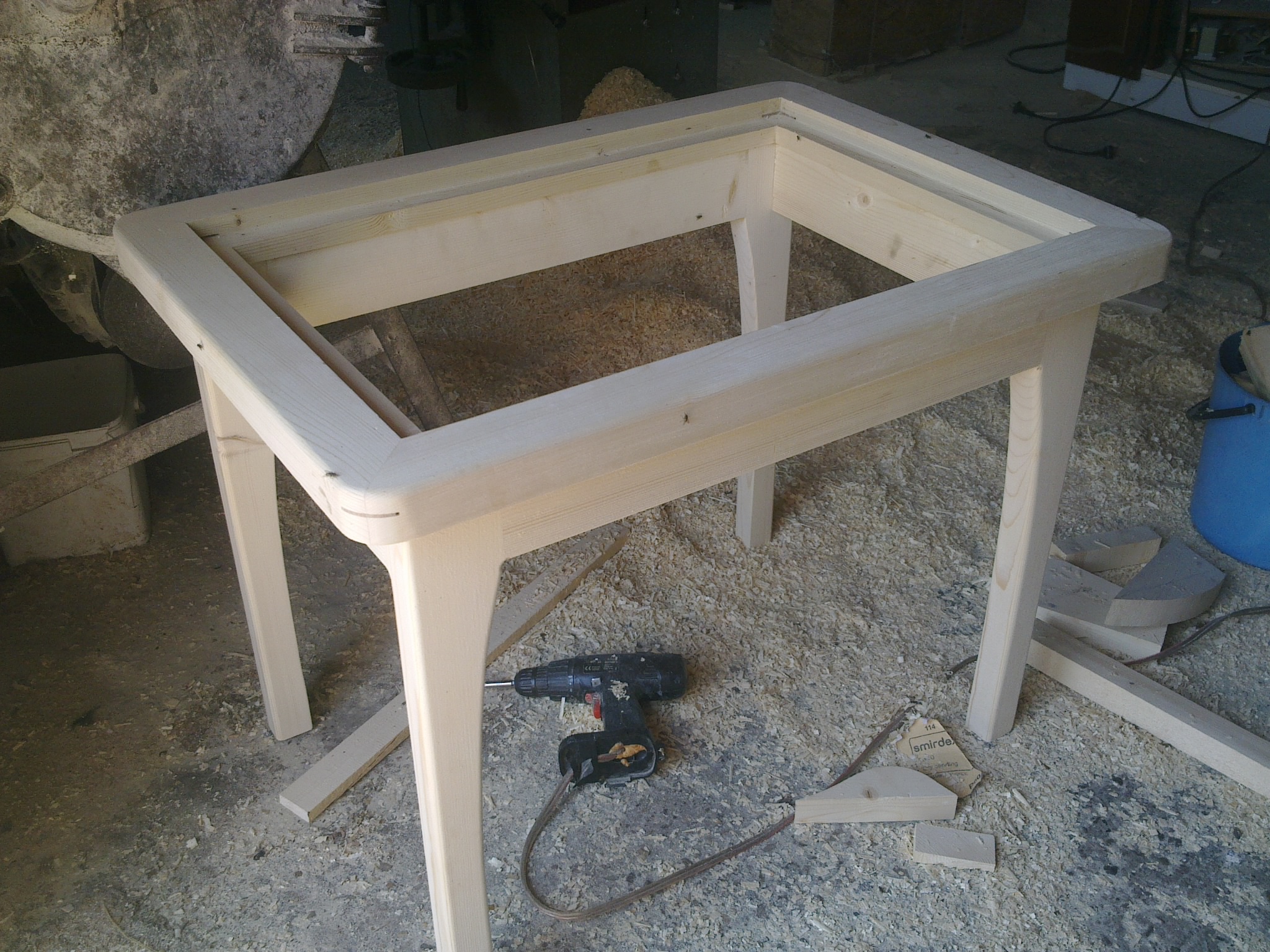

- Мнения: 1860

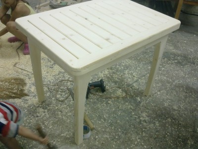

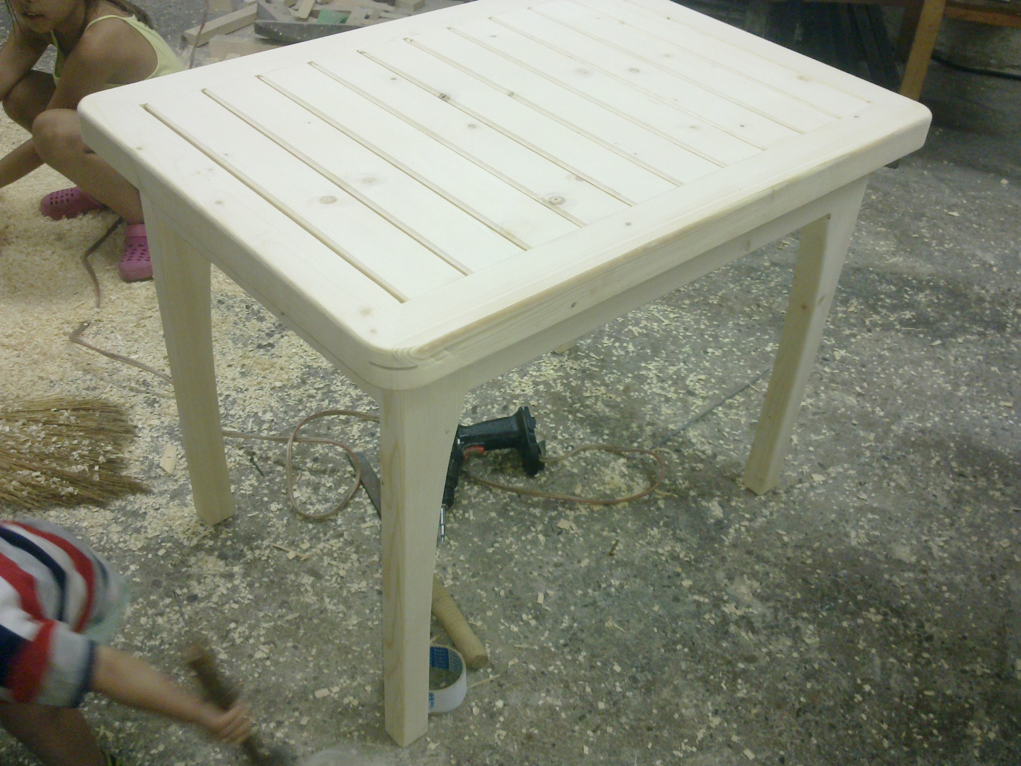

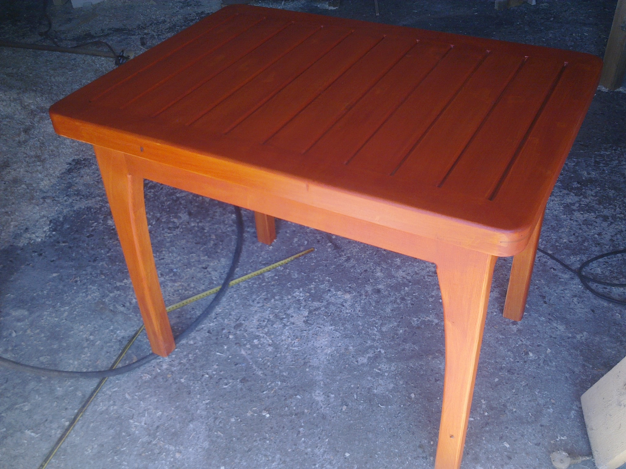

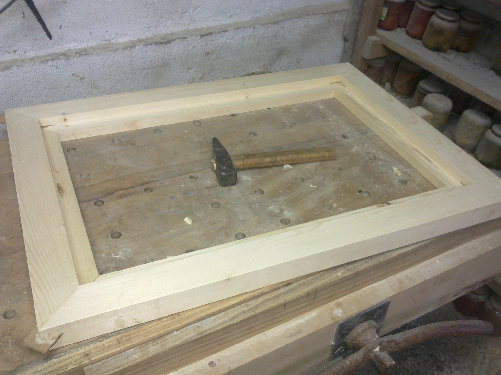

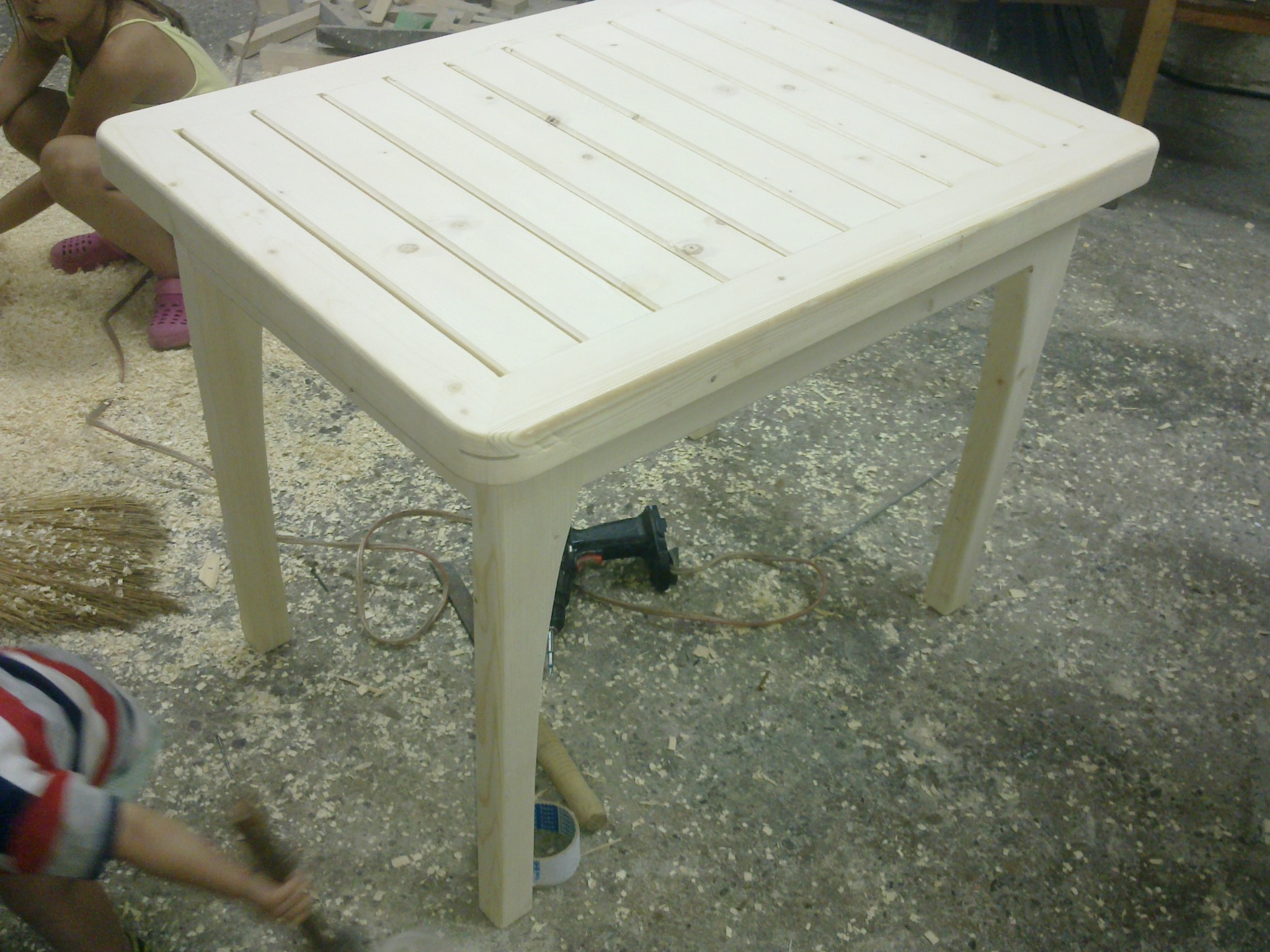

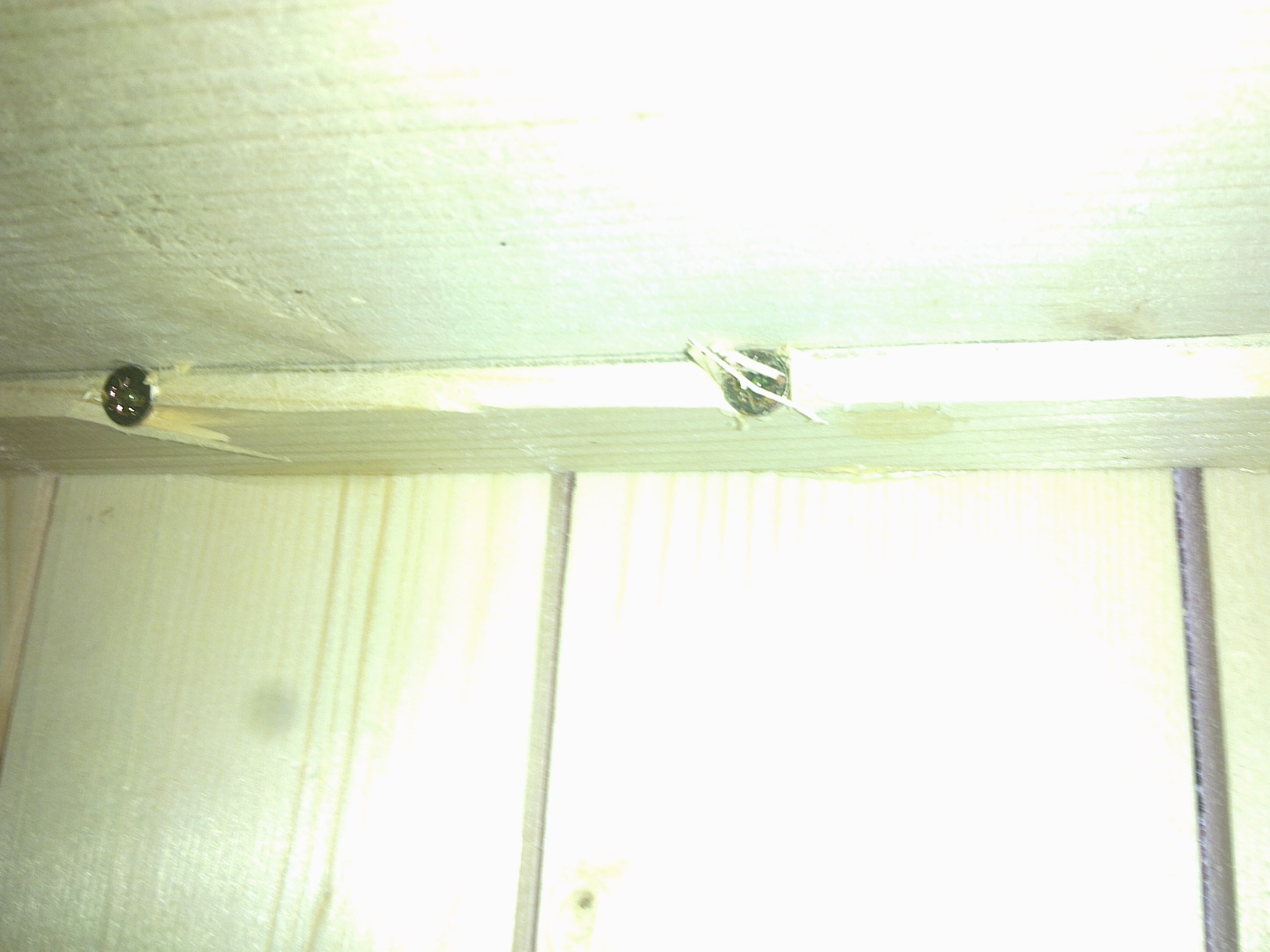

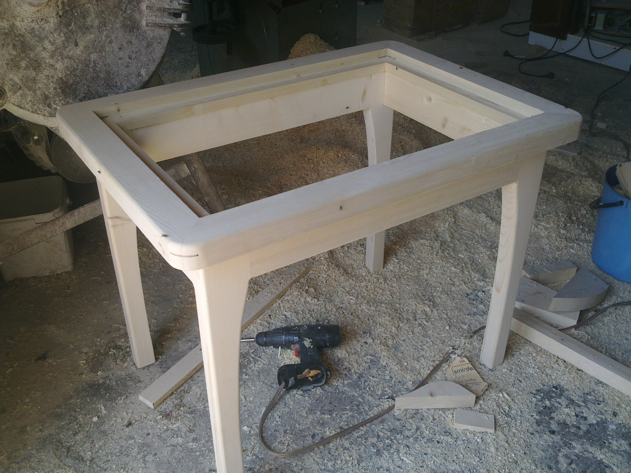

Действах без план просто ми хареса един такъв модел маса на едно заведение в пазарджик и реших да си я направя по мой си начин не казвам че е най-правилния.Правя си рамка като за картина само че вместо картина ще слагам летвичките размера зтана 60 на 90 и 70 висояина.После реших да зглобя рамката от долу досега не бях ползвал борапарата той бил полезна машина много добри каналчета станаха а с фрезата врязах дъските да влезнат в каналите и като за сефте добре се получи дилната рамка с краката само телефона не беше с мен да снимам операцията.После монтирах горната кам долната рамка с видий и лепило кийто щях да скрия с дъскичките отгоре.И накрая летвите дебелина 2,7 в рамката с 3мм разтояние така се падна мажа с лепило и отдолу с по 1 видия да ги опъне и воаля остана боята която поосрах малко.За материал ползвах второ качество смърч една талпа 5 см и една 4.Имах останал един стар сократес махагон пръснах една ръка рядко за грунд напи хубаво после с 150 шкурка махнах грапавините след това пръснах още една ръка и стана добре но малко от към наситеност ми куца аиде пак зашкурих малко и си викам с четката ще стане по-дебело и ще стане по- тъмно и исзрах едно голямо стана доста на черти беше адска жега и докато размажеш то засъхва ама каквото е такова после може и един безцветен да пръсна без четки вече и това ще е.
