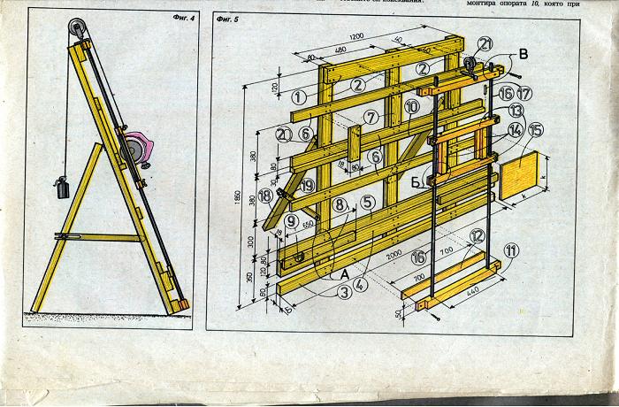

Немога да намеря читави водещи линеали които да ми свършат работа
Пробвай с някакви алуминиеви профили. Те са прави. Правил съм такъв циркуляр навремето и направляващите бяха от обикновена квадратна тръба 25х25, а плъзгането ставаше със съчмени лагерчета.

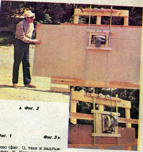

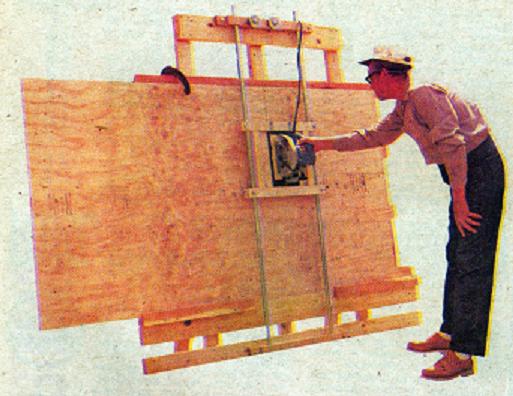

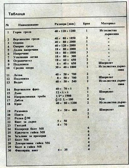

Ей това изрових от архивите на вестник Направи сам
.Съжалявам за качеството.
