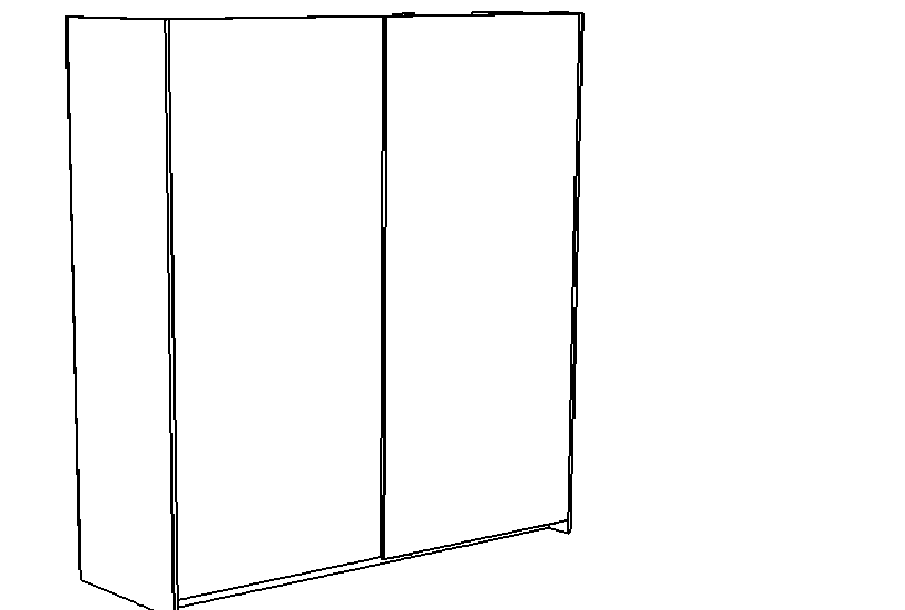

Поне 4-5 работни дни ще трябват за такава поръчка. Т.е., ако дадеш поръчката днес-утре, може и да е готов разкроя до 23-и и по празниците да сглобиш. Но ти нямаш разкрой, а той отнема не малко време.
Още в първата ти скица има несъответствие в мащабите. Според размерите на гардероба, скрина и комина, стаята ти е широка 3.4 м. На отсрещната стена леглото е 1.6 + 2 * 0.4 м нощни шкафчета + поне 0.4 м свободно разстояние до лявата стена, станаха 2.8 м, т.е. за детското ти легло остават едни 60 см ширина. Или трябва да изместиш спалнята плътно до лявата стена, за да освободиш място за детското легло. Но няма да е толкова широко, колкото си го нарисувал.
Сядайте с жената, рисувайте мащабно и мислете. Нова година - нов късмет :)

"Гардероб с плъзгащи врати"...
И нямаш понятие от конструиране на мебели. Не че няма да стане с направи сам, ама до нова година не можеш само механизмите за плъзгане да проучиш кой какъв е и защо единият струва сто, а другият няколко по сто лева...

Това за плъзгащите ми е убегнало... :? така си е, както казва колегата, ако правиш плъзгащи.Не им разбирам на механизмите, но до колкото съм гледал, много видове има и си е работа за човек, който ги познава.
Добро утро колеги,
вчера без да искам намерих един колега тука в моята фирма където работя и му казах за проблема си и той ми каза че досега винаги той си е правил всичко самичък(баща му бил дърводелец и от там се научил).казах му че ще си платя ако ми разкрои мебелите и той се захвана веднага да смята и да чертай.Каза ми че ще ми напише и начертае всичко което ми е необходимо за нарязването,кантирането и сглобяването.Вчера когато ми писахте за тези механизмите се поразрових в нета прочетох за какво става на въпрос и си мисля че ще се справя със сглобяването,разбира се с помощта на приятел.Когато отида да ми нарежат всичко и започна да сглобявам ще пускам снимки в темата и тогава ще разберем дали става от мен домашен майстор. :o :o :o :rolleyes:

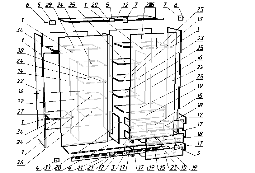

ето ти чертежи
То темата остаряла, пък и кой-знае как са се развили нещата, но да кажа нещо, според мен важно
Като вземате размери на помещение, имайте предвид, че стени и ъгли обикновено не са каквито си ги мислим. Мебели не бива да се проектират плътно между стени
