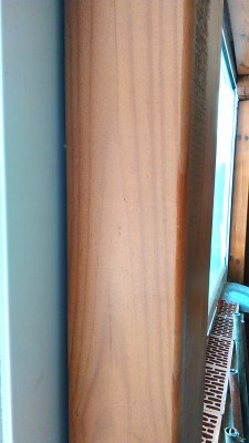

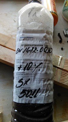

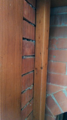

Тъй като вносителя на "Becker Acroma" се намира на 100 метра от моя дом, аз ползвам основно техни продукти. Водния им лак (те си му казват дограмаджийски) има различни степени на гланц и голяма цветова гама. Имам дограма безиросана преди 20 години и лакирана преди повече от 10 години върху безира с пигментиран воден лак - чак сега има места на които се е надигнал лака.
На снимките по-долу са греди лакирани преди 2-3 години.
kotyo - специалист
nikolay7 , много ти благодаря за снимките. Относно лазурния на Леко- да на първа ръка винаги е толкова ужасен, но на втора нещата стават коренно различни. Излишно си се шашнал. Също така е желателно ( да не кажа , задължително) да се прешкури преди лакирането, за да се отворят порите на дървото ида поема повече и по-равномерно. Даже и цвета се получава доста различен в двата случая.
