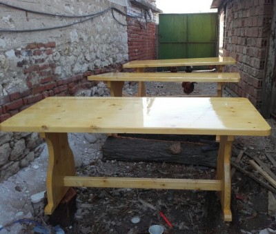

На сократес безцветния дава савсем лека жълта нотка след това съм пръскал с двукомпонентен на боди става много здраво с дебел гланц но както е казало кучето ,,въпрос на вкус" и си олизало г..зъ.

Нерде бяло, нерде прозрачно? Колкото до "избелителите", тяхното предназначение е друго, да избелят (изсветлят) тъмните петна, като чворове. За мене няма лак, който да не промени повърхността. Отделно, въздействието върху различните дървесини е различно. Ако толкова много ти харесва визията на необработената повърхност, ами просто го остави така. Мисля, че има някакви прозрачни тънки масла, не знам защо се дърпаш от тях.

Но, каква е разликата, ако го пръснеш директно с полиуретана. По малко ли жълтее?
То на масив стои едно, а на този технически фурнир става... ужас.
За маслата - слабо е човек. Говорим за фурнир 0,5.
Избелването ще го промени. Въпроса е после да се съчетае по-добре с оцветяването на лака, че сега прилича на рогозка подложка за чинии.
Има контраст, остър детайл, всички екстри от тези гланцовите лакове, обаче... промяната в цветовете го прави мнооого гадно в сравнение със суровия вид.

Taя тема, без снимка на тестовото лакирано стана...
Най добре да ви покажа снимки лакирано - нелакирано като пример какво НЕ искам да стане
Пък после, може някой да даде съвет какви варианти да запазя оригиналния цвят, или да го променя леко, но да избегна сегашния резултат.
п.п. Няма с какво да пръскам и няма да ползвам двукомпонентни лакове. Ще гоня дебел прозрачен гланц като си поиграя с шлайфане, на ръка.
Дано да стане това лято, че като гледам как се закучи.. И колко ръце ще трябва да съхнат по 1,2 дена за да може да се шлайфа фино...
Може и масло (ако е такова, дето хваща лак отгоре) и после лак... Много работи може, но какво точно ще стане на практика, един господ знае
