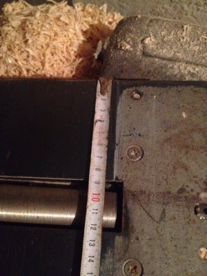

първо пробвай да рендосваш без да натискаш в задния край...
Като мине 2/3 от детайла, премести ръцете на предния плот,след вала, инстинктивно натискаш без да искаш в задния край...
Съветът е правилен, но има проблем - задната част на плота е много къса / на око не е повече от 20 см, нека колегата мерне и каже/ и не позволява ефективно и сигурно притискане...Твоето предложение работи при заден плот с дължина от поне 40+ см.

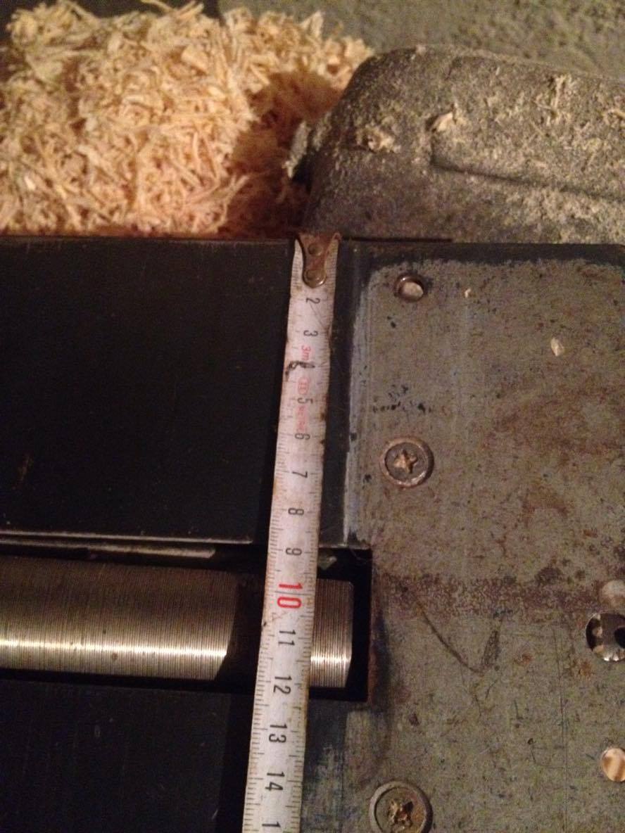

Разбрах ви колеги, но защо като трябва предната част на плота да е по ниска не са я направили на една височка цялата, а са я оставили в началото по висока част...??? )
Това е решение на конструкторите. Ако аз бях конструктор на подобна машинка, щях да направя нещо много по-просто - една щамповка на целия плот, равен и с отвор за ножовете, а после върху така оформеното поле - в задната част зад ножовете се закрепва допълнителна пластинка с дебелина 1 мм, повдигаща плота успоредно на основата.
Както и да е, машинката ти е такава, каквато е! И ако я настроиш и поддържаш правилно, ако спазваш определени правила за работа - ще те зарадва с много добър резултат, нищо, че не е "суперпрофи"!
Ето моите начални предложения как да я провериш и да оптимизираш работата й:
1. Първо проверяваш успоредността на задната и предната част на плота. Прави се така - вземаш равен алуминиев или дървен мастар, хващаш го със стеги плътно по задната част на плота и мериш дистанцията между долната част на мастара и повърхността на плота. Правиш измерванията веднъж в частта до ножовете, втори път в началото на плота. И сравняваш резултатите. Ако разликата е около 1/10 и по малко мм - всичко по този параметър е чудесно. Ако е по-голяма - зависи с колко и как се отразява на рендосването след като настроиш ножовете.
2. След това преглеждаш / и поправяш, ако е необходимо/ настройките на ножовете. Целта е когато сложиш дървена летвичка на задния плот и завъртиш вала, задиращият леко нож да премести летвичката с около 2 до 5 мм назад. Прави се и за двата ножа, резултатът трябва да е еднакъв и в двата края на всеки нож. Разбира се, ножовете трябва да са добре заточени!
3. След настройката на ножовете пак пробвай рендосването, като се опиташ да спазиш съвета на колегата: след половината на детайла премести силата на натиск върху задния плот.
Опитай всичко това и кажи какво се получава, че да мислим как да помогнем, ако проблемите не понамалеят. Хубав ден!

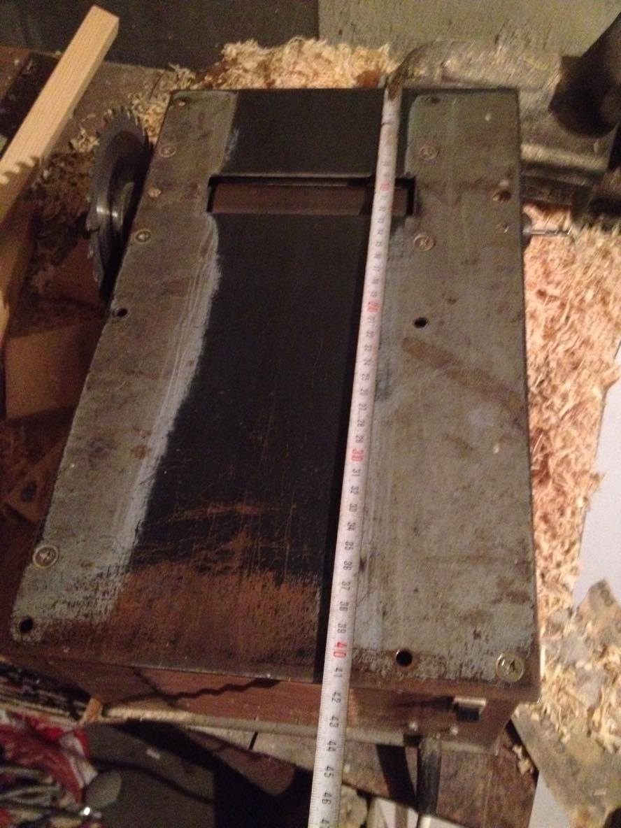

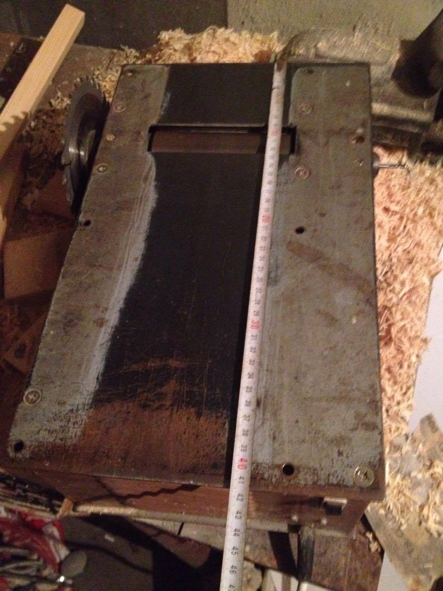

Наистина е много къс плота зад вала, не бях се заглеждал,а и не съм работил точно на такова нещо, има на работа едно такова''чудо'', чорбаджията го е ползвал някога,а сега понякога му ползваме само циркулярчето, като върху плота на абрихта има ламарина, да не стане някой майтап,е то и ножовете са свалени де...
Както е ''обзаведена'' тая машинка на снимката си е голямо приключение да се работи, с тоя трион и свредло на патронника.....

Колеги днес се помъчих малко... почти невъзможно е да направиш права дъска. Летвата става на три размера като в началото е средно, в средата е най-високо а в края най-ниско...От трите съвета на kolcho пробвах само втория- летвичката се измести с цели 2 см назад... явно ножовете не са настроени както трябва, но и плота е твърде малък трябва да се прави по-голям плот за да е по лесна работата с това чудо...
Прилагам снимки да видите размерите на малката машинка...

Колега,свали тоя трион и свредлото,не е много безопасно така :lol:
