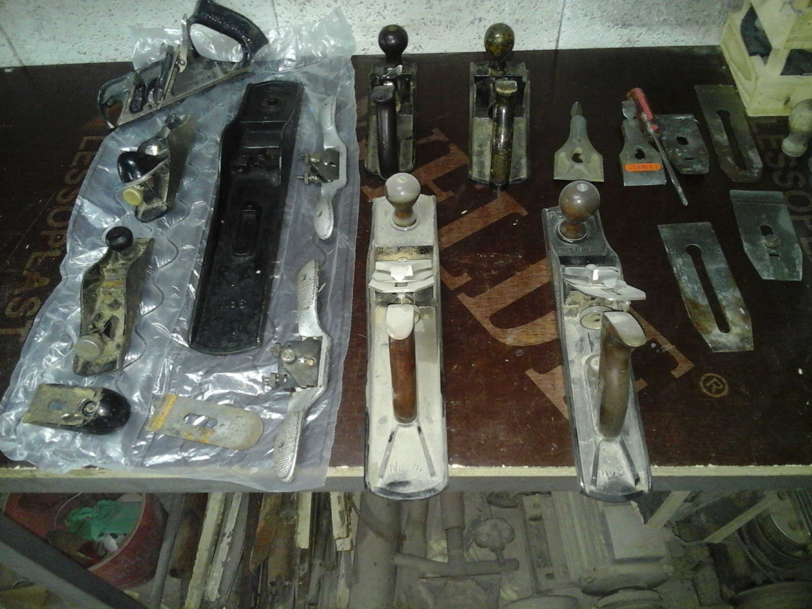

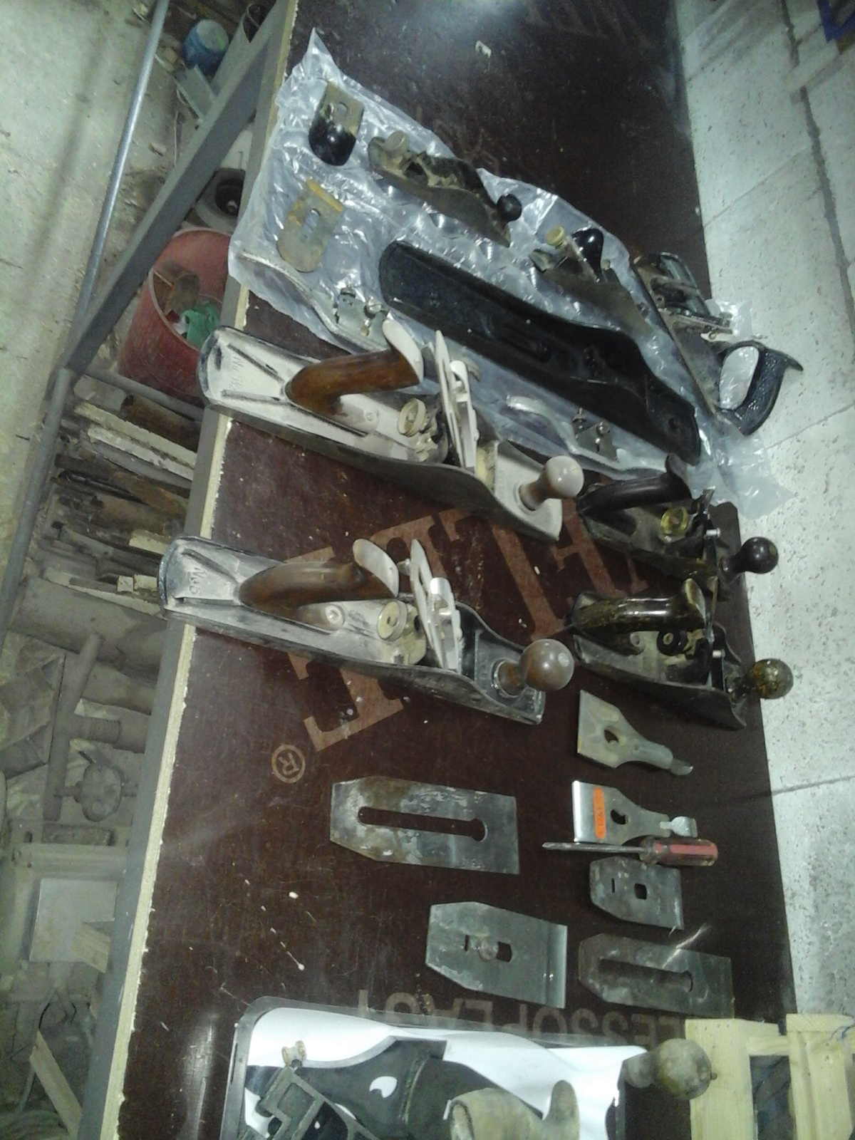

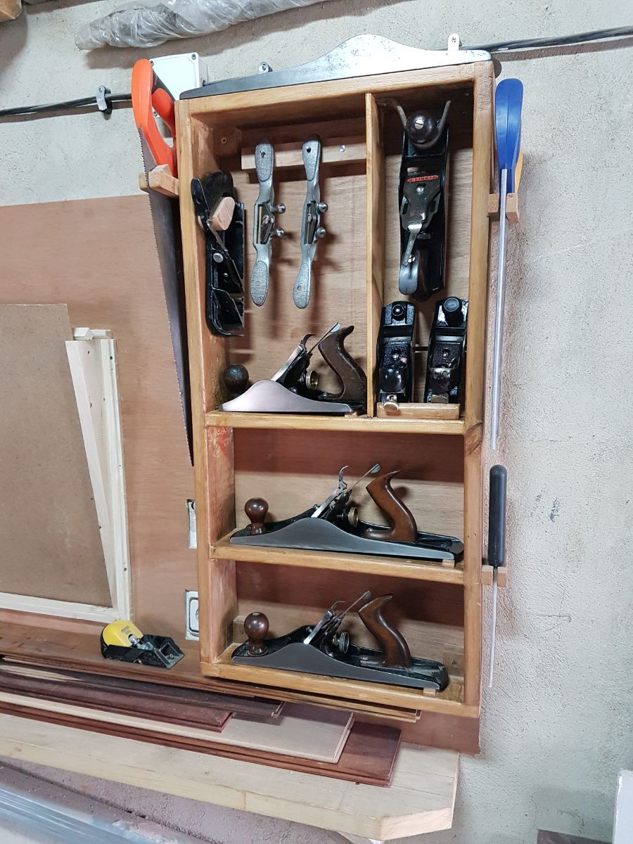

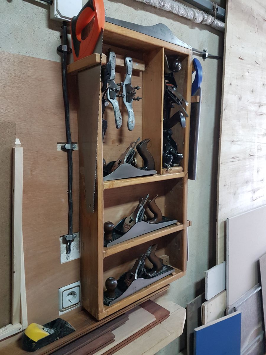

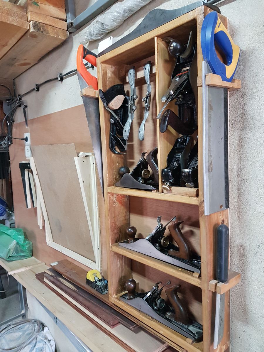

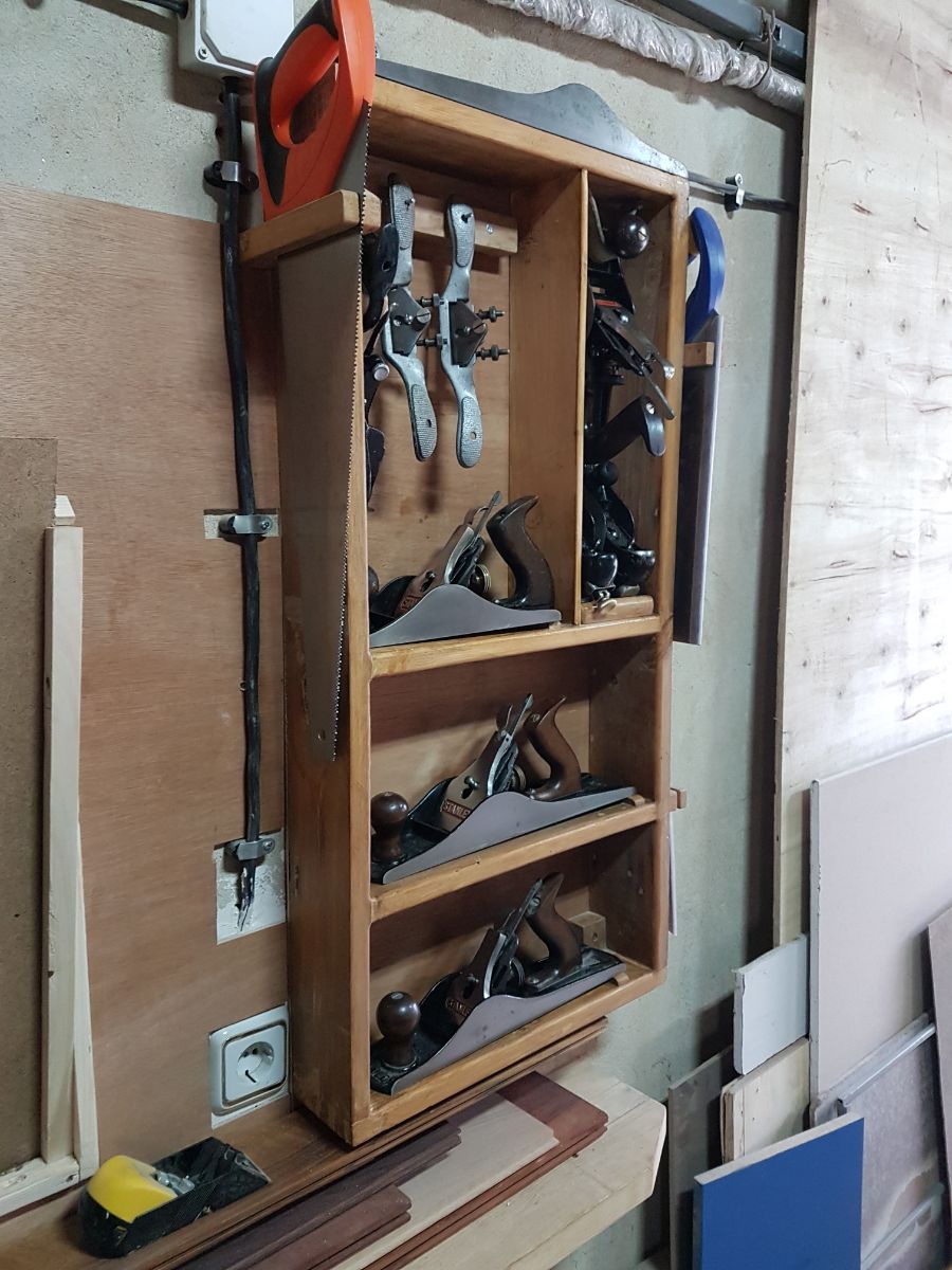

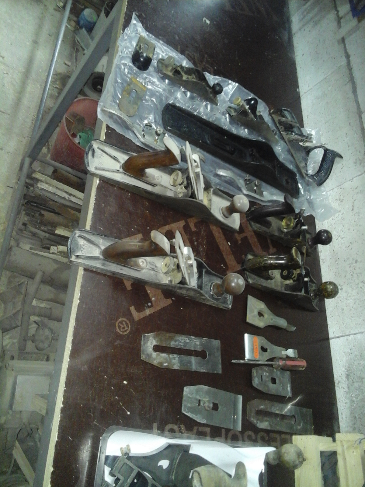

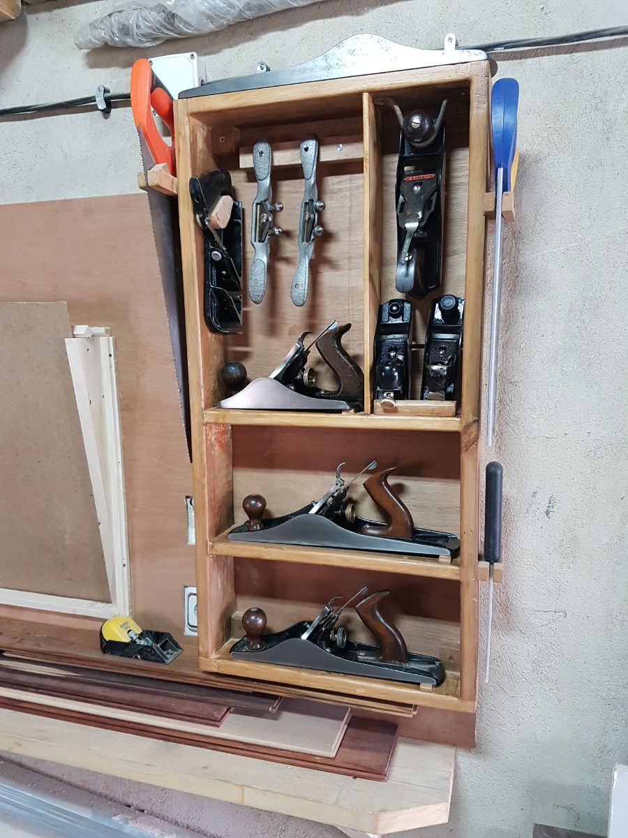

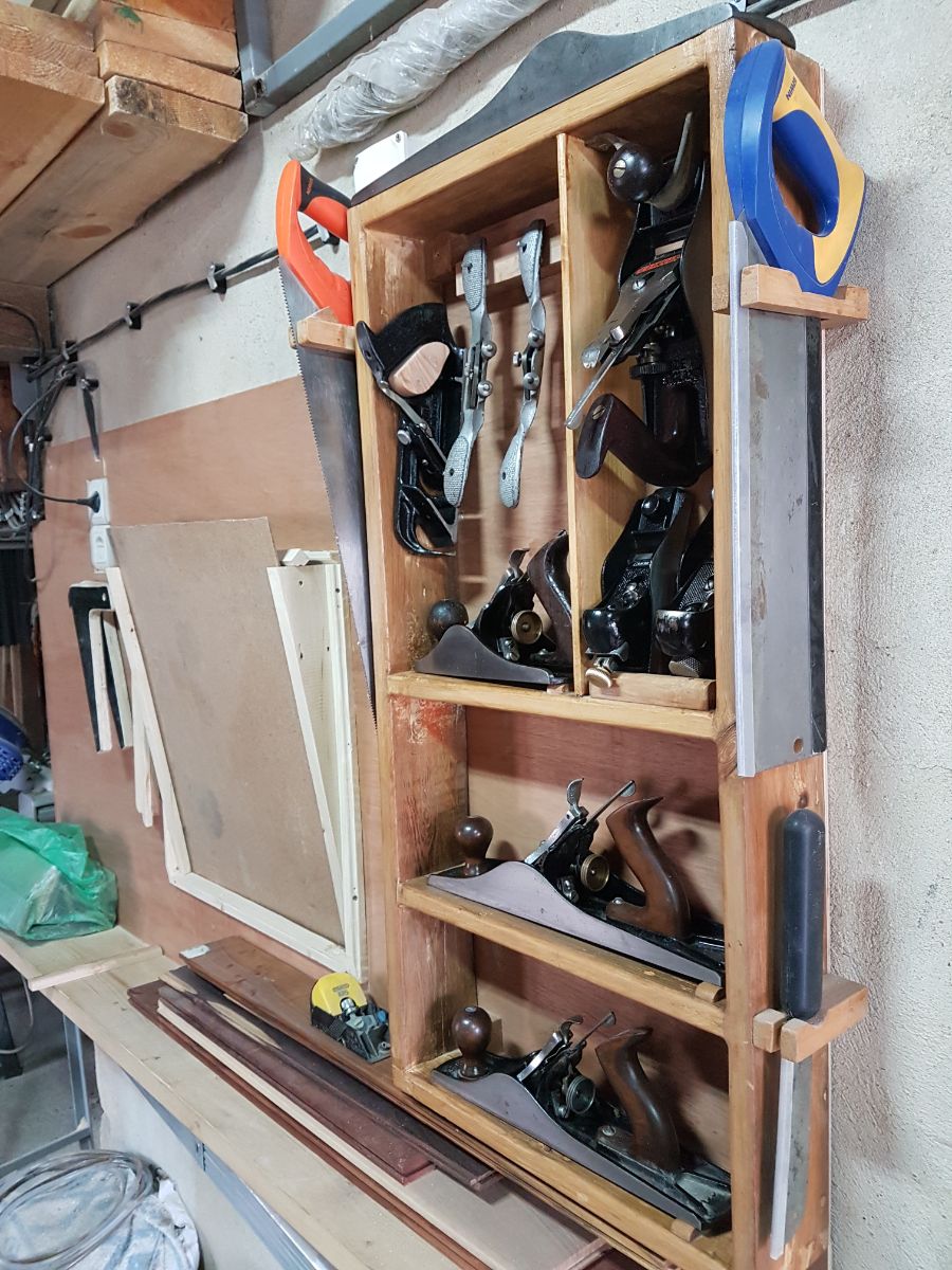

Най-накрая след 12-тина часа труд, се получи това :
Като имам да заточавам ножове и да пооправя някой дръжки. 6-чката се оказа в доста окаяно състояние и маи ще търся фреза, ако не намеря ... 10 метра шкурка 60 и дупе да ми е яко
Вече имам замислиени и два по-големи проетка, само с триони и ренденца

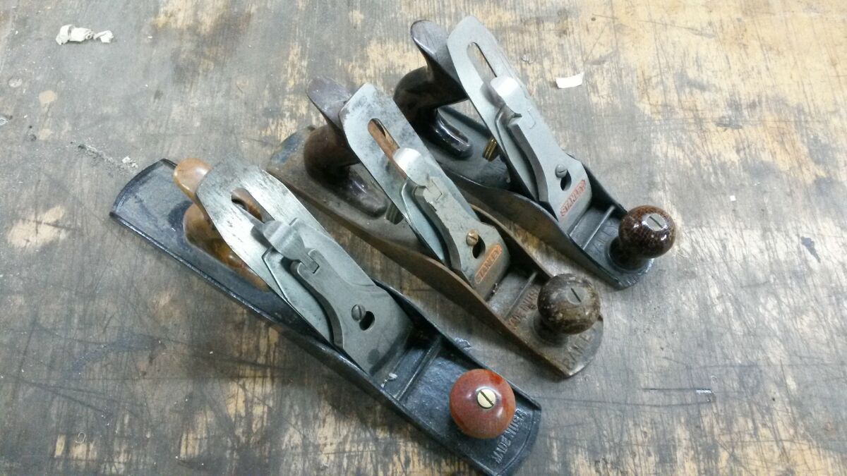

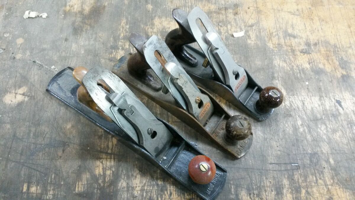

Аз без да искам се докопах до едно много рядко ренде - 5 1/4 - средното на снимката долу. Широко е колкото № 3, но по дължина е някъде между № 4 и № 5. Нямам търпение да го оправя.

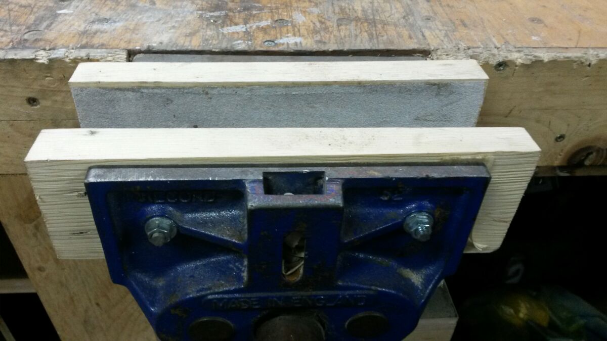

За да не бъде напълно безцелен постът, ето нещо практично:
Залепих едра шкурка за челюстта на менгемето и така вече не ми се пързаля материалът. След 2 месеца употреба няма следи от повреда - нито по шкурката, нито по обработваните детайли. Преди челюстите бяха обшити с кофражен шперплат и постоянно ми бягаха детайлите. Сега е много по-приятно да се работи.

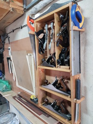

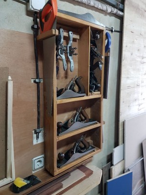

Не съм изчезнал, следя постоянно, за съжаление не мога да се похваля с нищо. Дори съфорумец ми помогна да си взема едно перфораторче( да е жив и здрав Kymau ) ... Малко го закъсах 2-3 месеца, след това наваксване със работата
Така от януари едно 2100W Риоби стои в куфара в офиса, даже до работилницата не е стигнало, пък камоли монтирано на маса. Само успях да си направя стойка за "япончетата". 6-цата се оказа ДОСТА зле. Ще търся или фреза или шлайф да отнемат повечко, че след 3-4 часа търкане ( на 2-3 пъти естественно ) няма голяма полза, има си язвите. Страх ме е, че ако намаля шкурката ще направя големи ресни.
