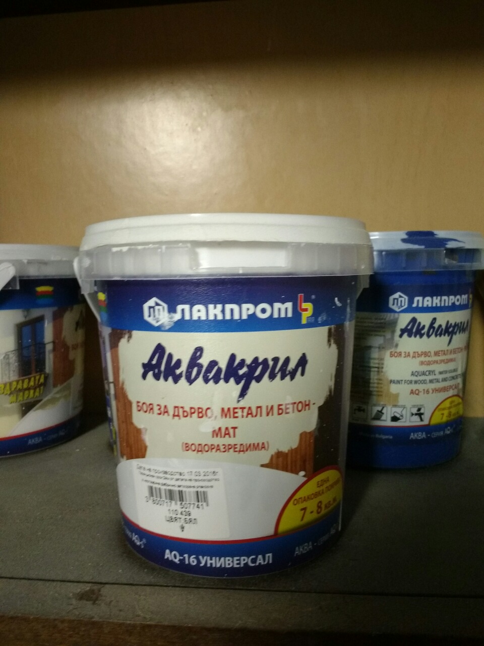

Здравейте, колеги! Да не пускам нова тема ще попитам тук. Жената напъва старите кухненски шкафове /талашит с дървени вратички/, боядисани със синтетичен или лазурен лак за дърво /махагон/ да ги пребоядисам в бял цвят. Спрял съм се на тази боя на водна основа, защото има бял цвят.
http://www.megachim.com/show_product.php?prod=36
Идеята ми е да ги изшкуря и боядисам наново. Не съм използвал такава боя и не знам дали ще ми свърши работа. Само цветът да е бял. Чудя се също дали след това да не ги мина с безцветен синтетичен лак за дърво /с цел защита на боята/ или няма нужда. Ако имате други въпроси и идеи насреща съм.

Не е най-доброто решение тази боя, но ще ти свърши работа. Ако решиш да надлакираш, ползвай лак на водна основа.

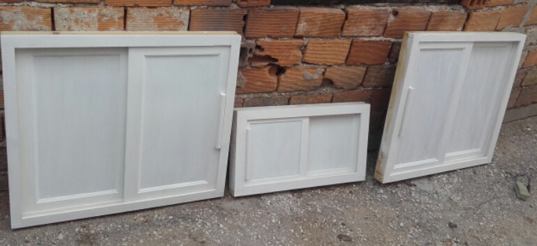

Ползвай това много добра покривност и нещо безцветно да го запази отгоре пак на водна основа.Това е нещо подобно иначе винтидж ефекта се постига първо тъмен лак после бяло и претриваш на места да избие тъмното като накрая пак безцветно
