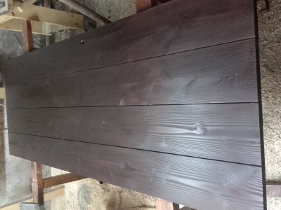

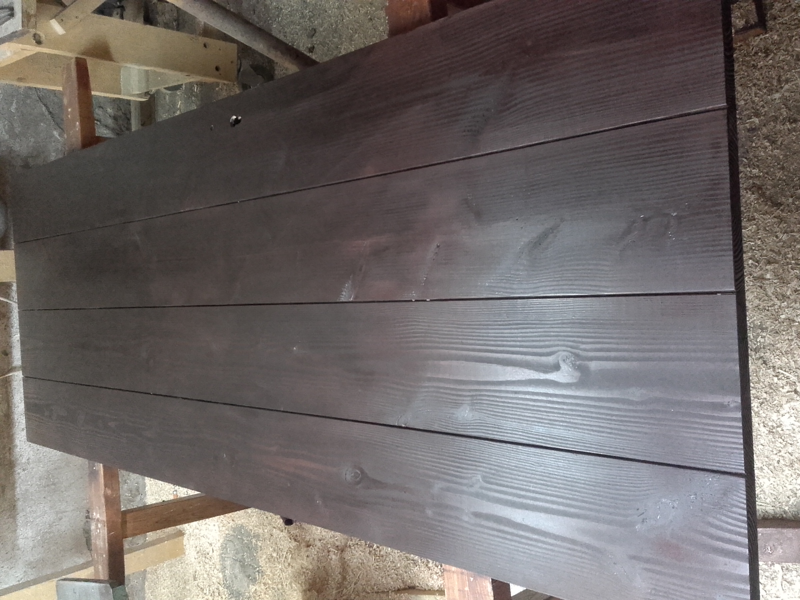

mavryt4o - майстор
radius написа:
Малко смело е за маса, на продукта (листа за безопасност) пише да не бъде после в досег с кожата. Но пък какво им пречи да го рекламират за парапети, беседки, където няма начин да не се отъркаш.
Да ти кажа и на мен ми звучи примамливо, тъй като няма какво да се обели. Какъв цвят маза, запазил ли се е? И после, след години, според рекламата няма нужда от подготовка на основата, а направо освежаваш.
Клиента беше си мазал навеса и искаше и масите.Цената е 12-14 лева за литър.На фона на това какви отрови ядем не ми се коментира за вредни и безвредни.Цвета е махагон и е оранжев малко цигански но не е мръднал.За мен минуса е бавното съхнене и лошото покриване на кита или смес от лепило и дървесен прах .При импрегнантите на милеси тези минуси ги няма ще видим и трайноста им с времето.Цената им е 16 за литър но съвсем друга бира е с лекота се нанася и попива от 2-рата ръка на 100 процента си прави цвета.Дистрибуторът им ми представи и професионалната им на която даваше 12-15 години гаранция на открито без да мръдне но ползваш 3-4 продукта и си е нормално
mavryt4o - майстор
radius написа:
За тези ли говориш http://www.edid-milesi.bg/vodni-eksteri ... mpregnator ?
Да за това място дето говорихме.
Тази е серията махагона си стана тамън.Доста си побъбрих със собственика много отзивчив каза че ще ми разлива от големите разфасовки колкото ми трябва и цвят ще ми забъркат всякакъв.Само едно ме гложди нежно покритие стана лесно се драска дали да не го заздравя с някакъв лак!?
