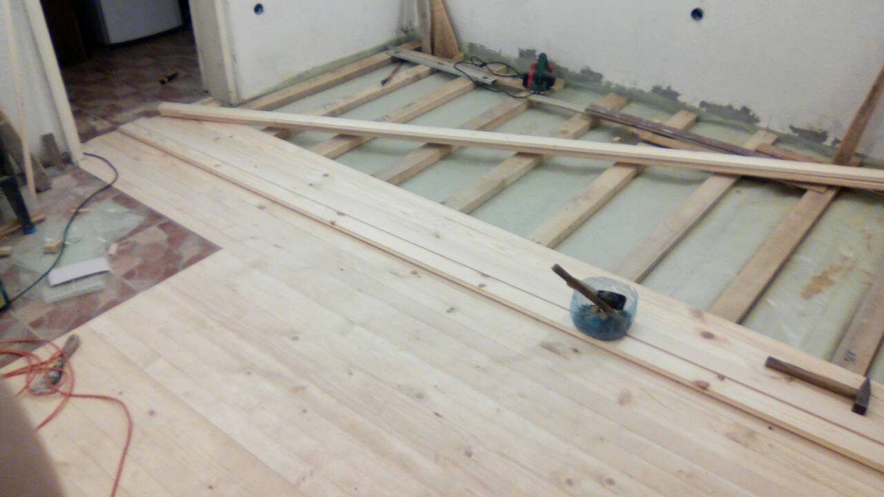

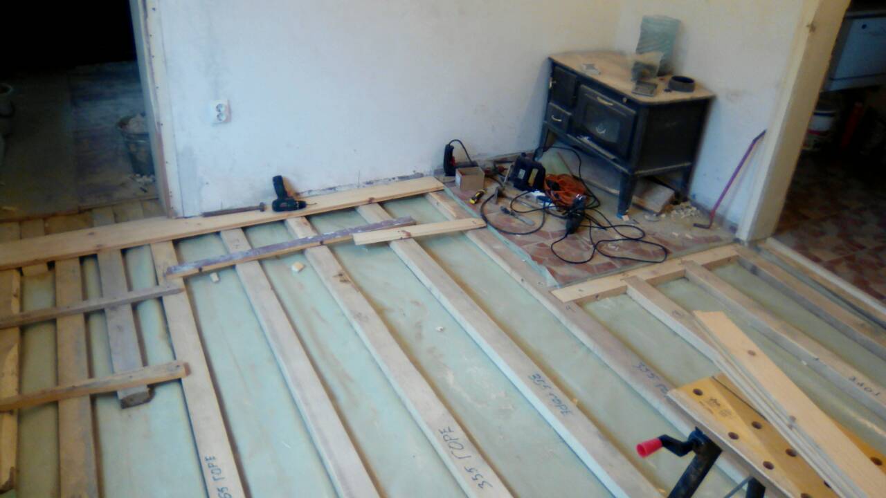

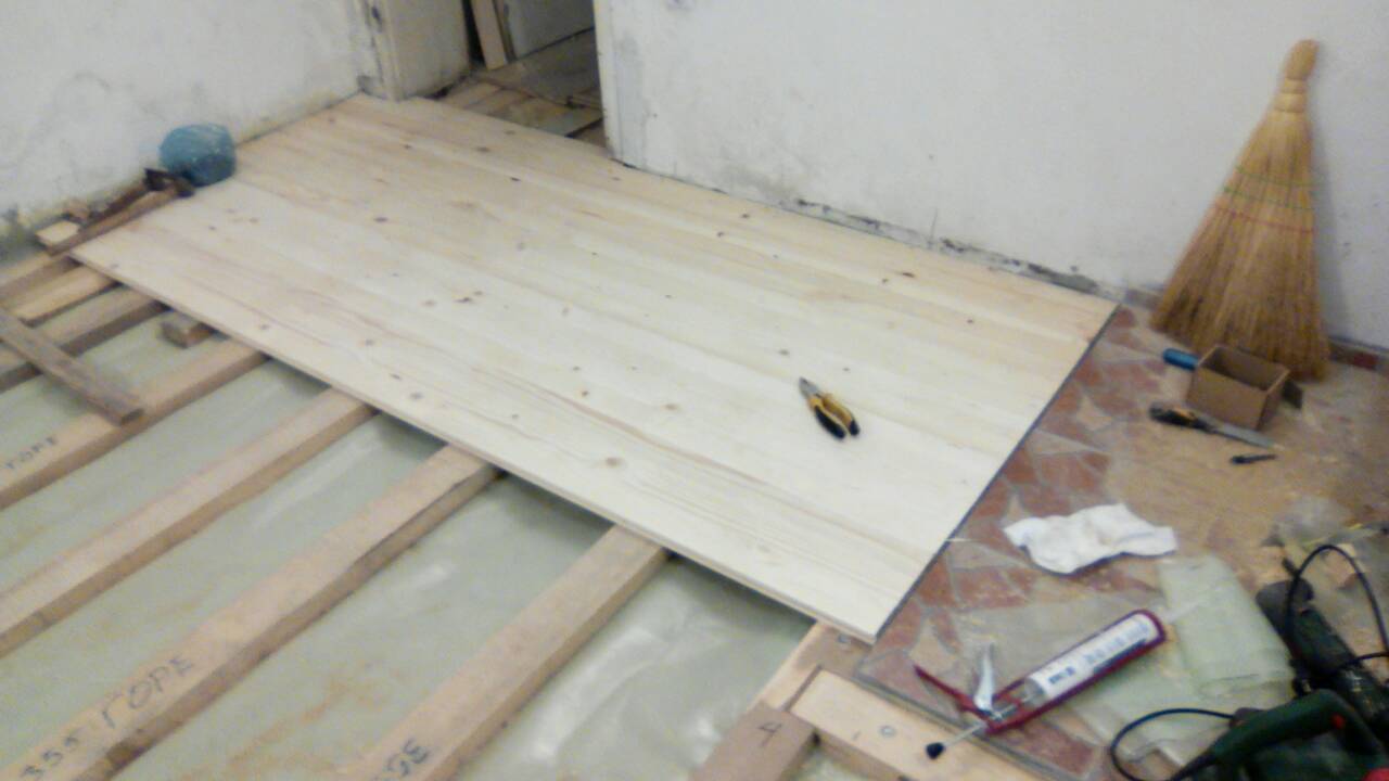

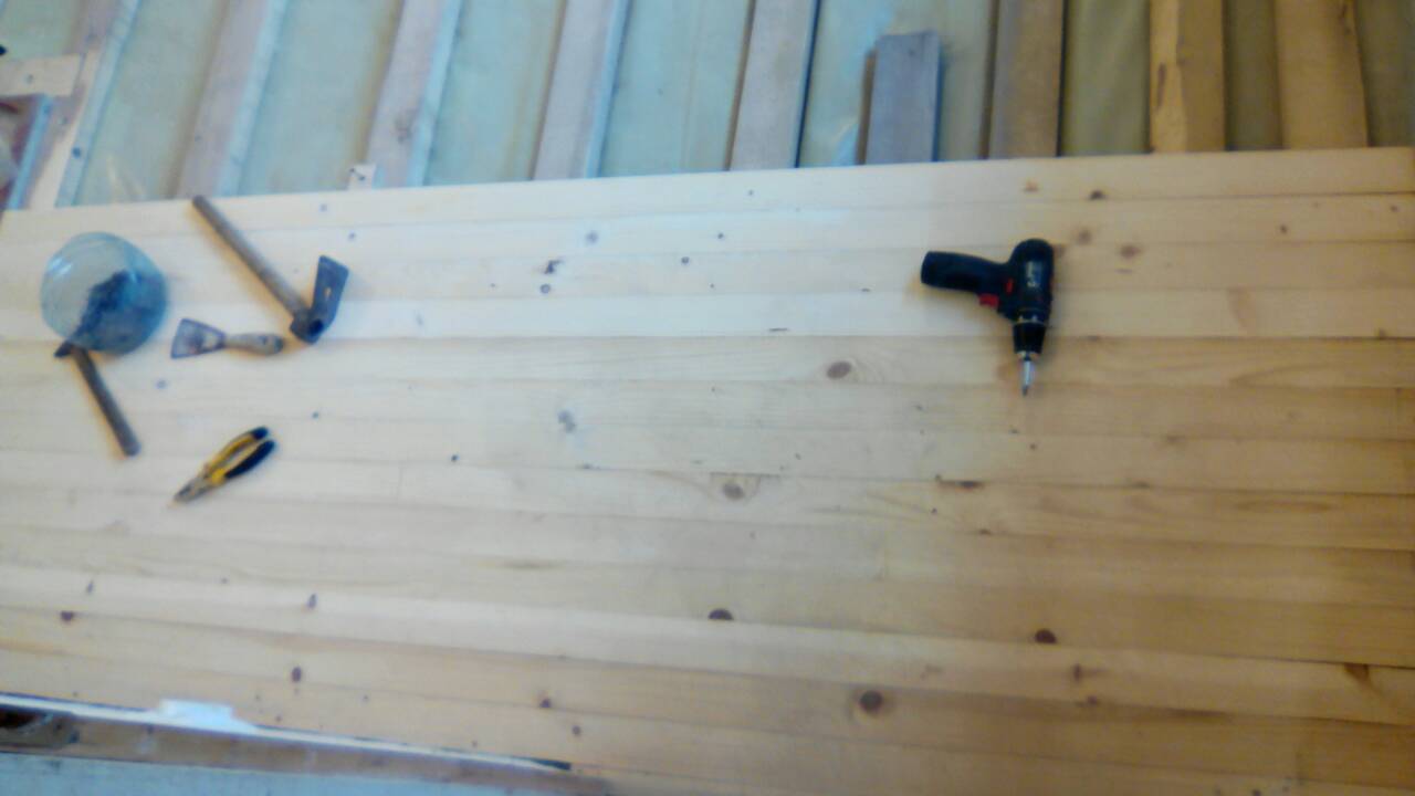

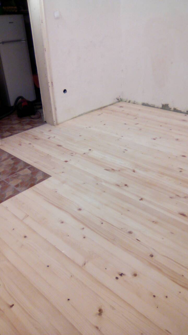

Редено е върху греди нивелирани върху пясък. Междината между гредите е 30 см. Над пясъка има два пласта дебел найлон за оранжерия (бях писал тук, че въпреки че има дренаж, пак има жилки влага, защото къщата е върху пръста). Всъщност нивелацията щеше да е много по лесна без найлона, но пък бай Лазер много помогна :) Колкото и да са добре нивелирани, гредите са си криви и на места съм поставял силикон при коването. Гредите около острова за печката са хванати с винтове и дюбели в бетона, за да не ми се отвори точно там фуга при досъхването на материала. Точно тоя остров ме забави най много при работата. Циклих с виброшлайфа, но не се получи голям ефект, тази машинка не е за това.
Лакирано е с един грундираш и три пласта безцветен лак за паркет на водна основа на сократес.
