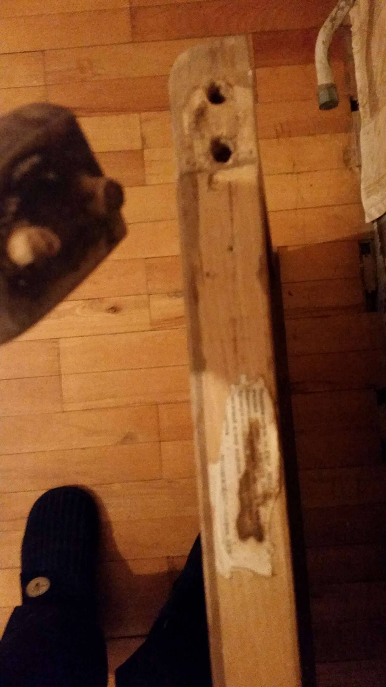

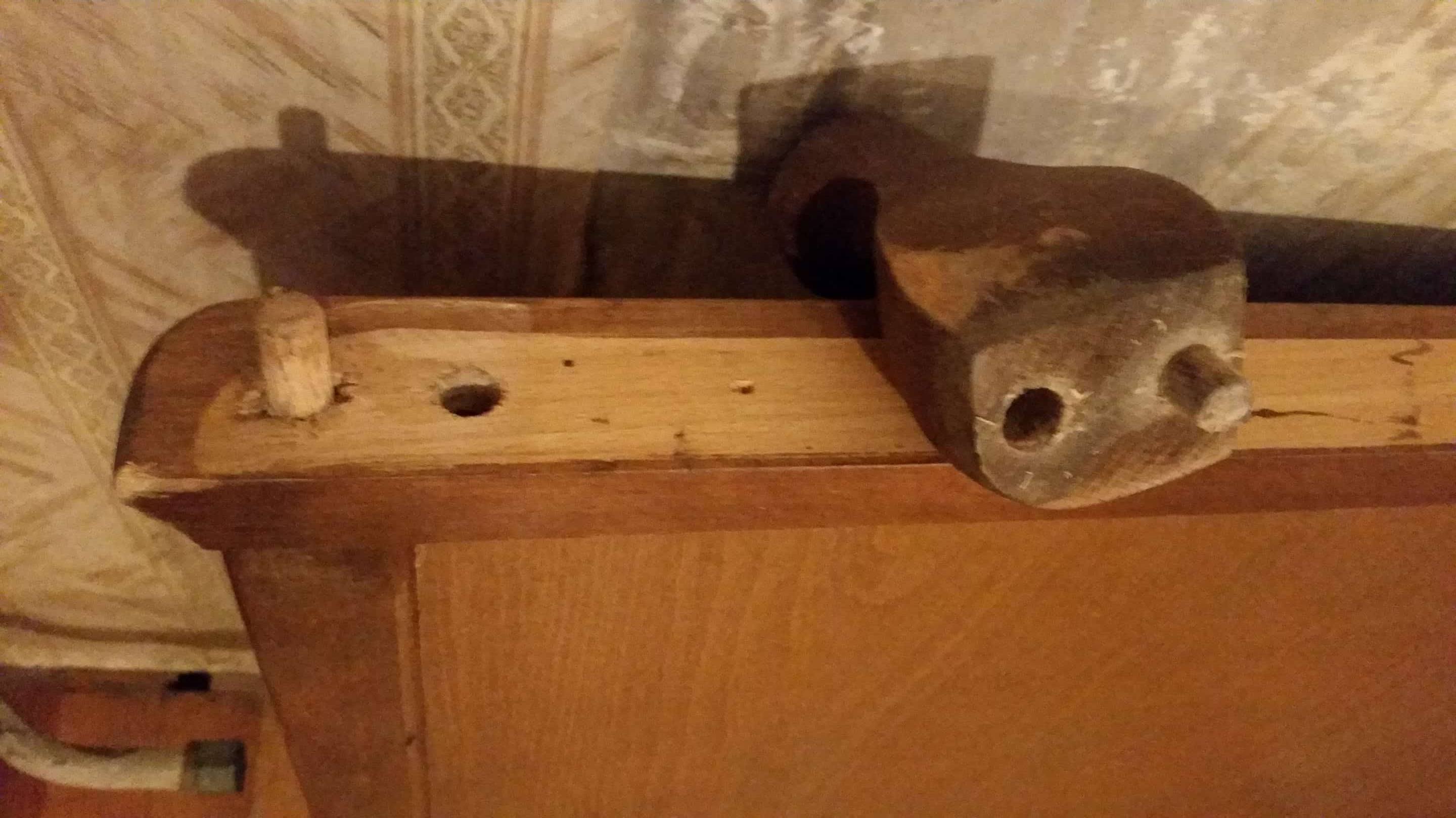

marian1 - майстор
Това е сглобката
Последна промяна от marian1 на съб яну 27, 2018 8:25 pm, променено общо 1 път.
radius - майстор
Pip, извинявай, Moment wood си е точно като ц200. И аз ползвам и от черното и от синьото. Доста е здраво. Те на тия цялото портфолио е момент нещо си...
marian1 - майстор
не искам лепило от сорта на хелметекс или ц200, те остават леко еластични. Искам да науча името на това лепило което ползват дърводелците, което става направо чупливо от твърдост светло бежаво е на цвят и става остро като стъкло - другите, тези от сорта на хелметекса остават леко мекички и ще поддадат, такъв е усета ми...
Дали не се казваше туткал? Или вече не помня какво беше туткала?

joroantonov - специалист
marian1 написа:
Туткал няма да намериш, най-добрия вариант за твоя случай е с полиуретаново лепило. Ако ти е скъпо - всякакво ПВА демек бяло лепило, всички са Ц200+добавки.
wanderer - майстор
туткал се продава, и като гледам снимките нищо чудно да е лепено с туткал.
EDI - майстор
ТАЙТБОНД III дава такава картина, но с кафяв цвят, ама за едно легло не си заслужава да си купуваш.
