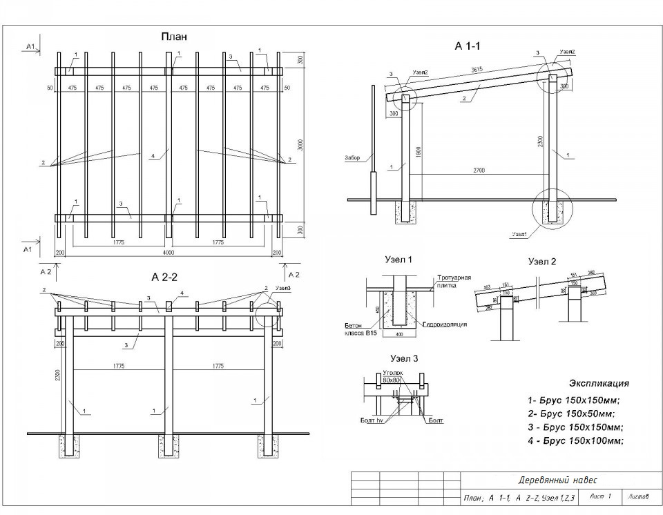

не ми се иска да метална конструкция намерих това само някой размери ще променя интересува ме направено е с 3 колони ако го направя с 2 колони и от край до край е 3 метра проблем ли ще е

шоп написа:Аз пък виждам проблем с хоризонталната устойчивост на конструкцията. Направен по тая схема ще се клати като кюлоти на простор.
Не, няма проблеми, даже визуално по-добре. Само не пести от размери на гредите.
Например колони 12х12
хоризонтални греди 12х14
мертеци 12х10 или 14х8
Освен това не ми харесва бетониране на дървени греди, въпреки хидроизолацията.
- Мнения: 8
ако се сложат диагонали от страната която няма да е към къщата ще стане ли по здраво или как би ми препоръчал
