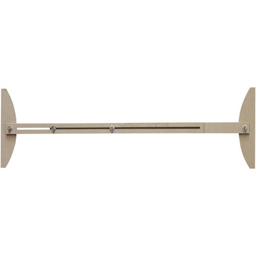

kancho - специалист
Това е работа за 15 минути не знам какво има толкова да се чудиш. Правил съм го много пъти точно както bimbaeco е показал. Напасваш го по дължина и ширина, нивелираш го с подложки, лепене,пяна и накрая лепиш и ковеш челото да скриеш фугата. Хареса ми и метода на bimbaecо със средната линия, аз си правя такова приспособление като от снимката за лесен шаблон
Може и без чело и без подложки ама отнема много повече време мазането
