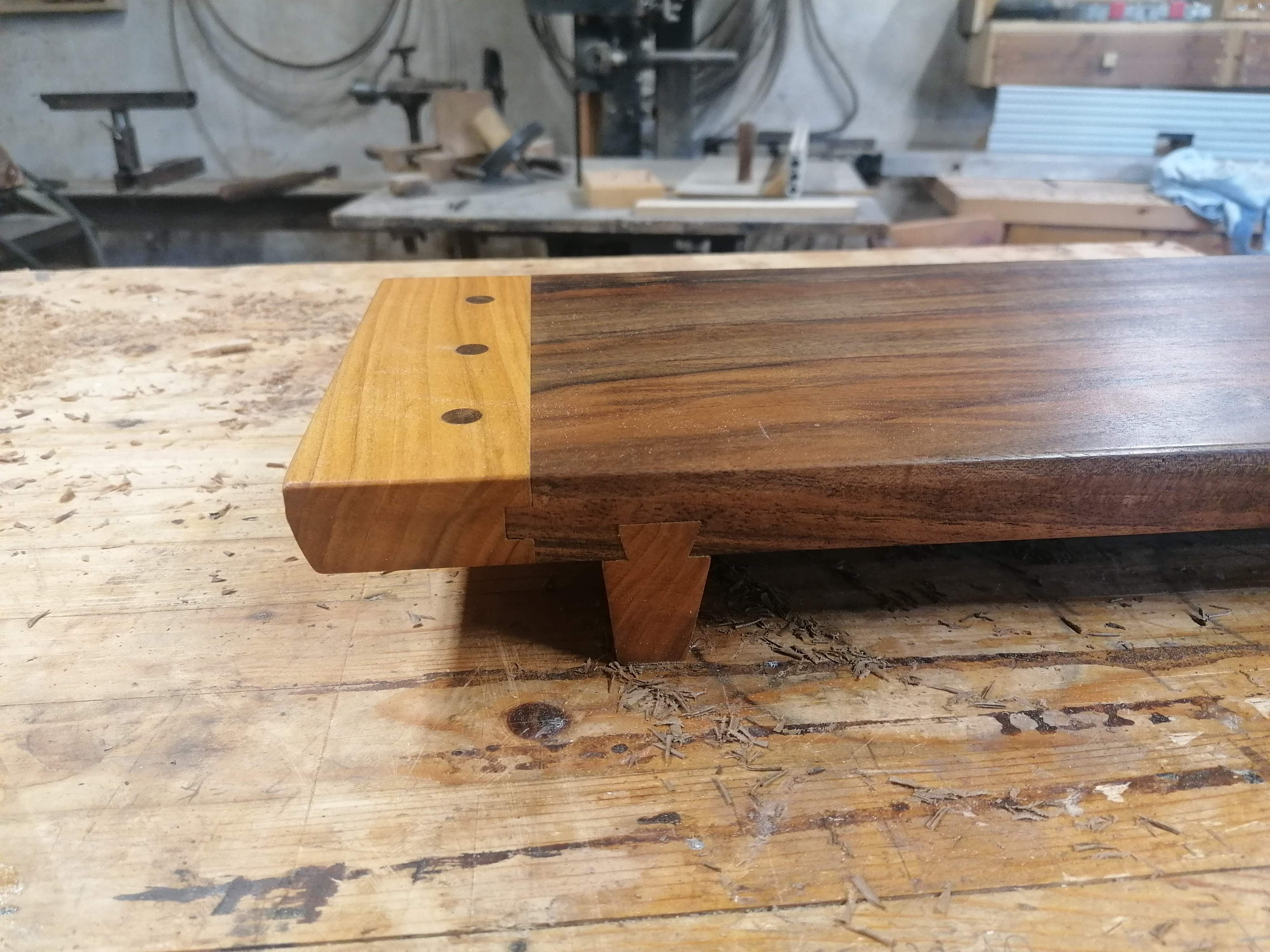

Не можеш да си представиш колко си прав. През годините дейността ми свързана с взаимно помощта в дърводелството ми отвори пък вратички(жокери) както искаш го разбирай в десетки други сфери. На тази снимка съм съчетал две класически техники за получаване на формоустойчив плот.Бредборт и кушак на слот на лястовича опашка и съответно правилно изпълнени.
Интересен метод, за да не се измята. Обаче, ако искаш плота да не е "обрамчен" така, а да си е класически плот... сложна работа :rolleyes:
През годините са ми казвали и, че когато нарежеш талпите и ги оформиш е по-добре на другия ден да ги минаваш през абрихта, за да се успокои дървото и да не измята. Не знам дали е вярно

При процеса на сушене се натрупва напрежение в дървесината.Колкото е по-добро изходната дървесина е с най-малко напрежение. След обработки като разбичване и калиброване то се освобождава и проявява. За това се изчаква за да се види на къде ще мръдне материала и да се до обработи. Колкото са по-тесни дъските толкова по-малко напрежение..

Т.е., ако разбирам правилно, ако искаш да залепиш плот, е по-добре да го направиш от 4 х 30см, а не 3 х 40см? До колкото знам обаче за дебелината, май е по-добре 25мм, а не 20мм. Даже са ми казвали, че е по-хубаво, ако може да се залепят 2 х 12мм (например) една върху друга, за да се постигне дебелина. Аз не съм сигурен дали е по-хубаво, но има логика. Нещо, като слепените греди

Ако трябва да бъдем точни правилото за формоустойчив плот е ширината да не бъде повече от 2,5 пъти дебелината. Друг е въпроса че от мързел не се спазва 😀 и после идва другата тема,, как да си изправя изметнатия плот? И там си има техники и можем да помагаме но надявам се да не стигаме до тази тема. И за лепенето по дебелина важи да но там се прави когато има много високи изисквания и рядко се прилага поради трудоемкоста.
Е, значи, ако дебелината е 25мм, плота трябва да е съставен от дъски не повече от 80мм, според правилото... да, доста работа ще си е сигурно....
