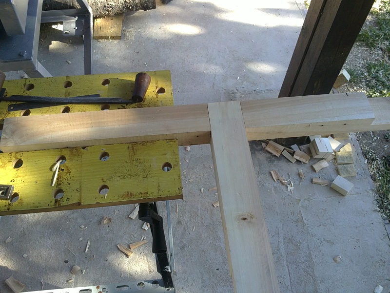

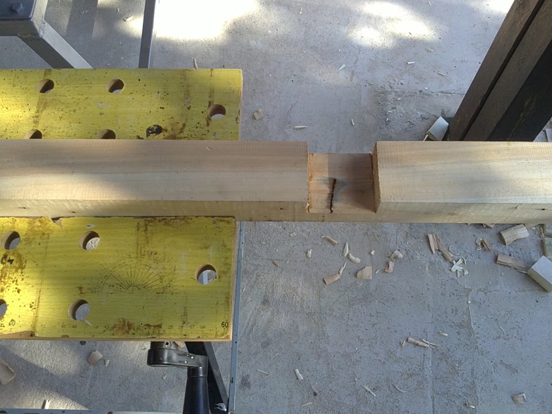

За обхвата се правят отвори по протежение на гредата.

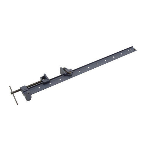

Мишо благодаря за информацията ,друго си е като борави с чужди езици човек.Тази стега да я нарека която я показа Никълсън ,не е ли същата която коментирахме преди известно време?
bimbaeco - майстор
Онези бяха с права шина, тая е Т-образна - само това им е разликата.

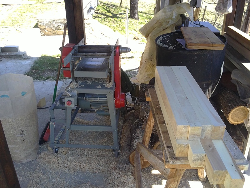

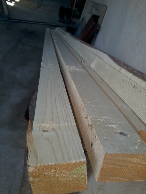

Най-накрая остана време да си започна масата :). Ето и материала /минаван е на щтрайхмус :axe:/ :

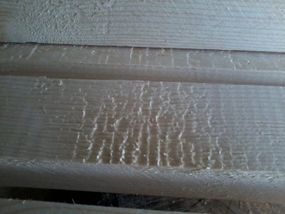

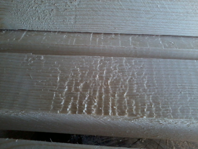

Чамовите ги направих по раззмер, с триончетат на Irwin, защото нямам циркуляр да реже 6 см :). Съответно се наложи да ги рендосам, защото "майстора" на щтрайхмуса беше ****** :

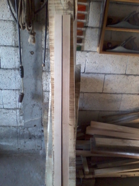

Тук онтово се виждат "калиброваните" талпи:

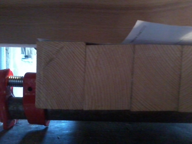

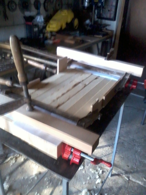

На следващият ден след лепенето :

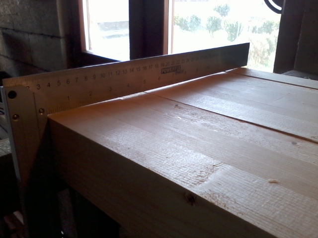

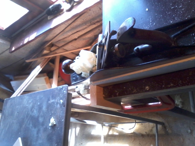

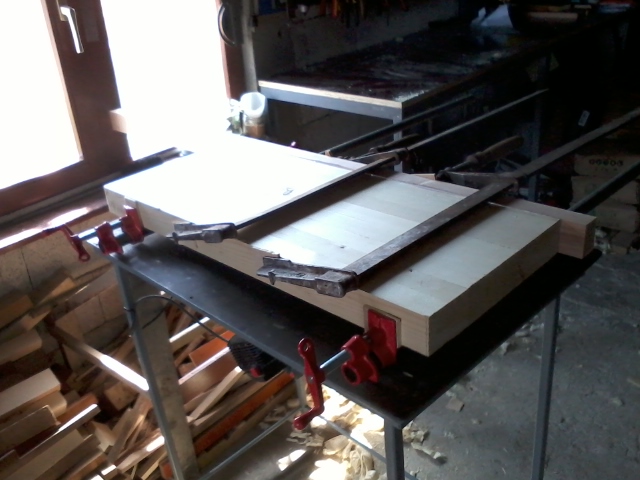

Изравних плота след час с рендетата, стана идеален. След това залепих и крайната, букова гредичка:

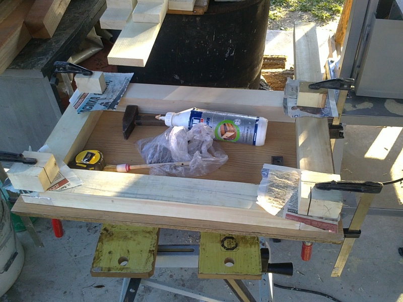

Това е 1/4 от плота на масата, от дугата страна ще е пак толкова, като това което остава като дупка е 60 на 60 грубо, там ще монтирам фрезата. Плота го лепя на части, защото между двете парчета ще има менгеме.

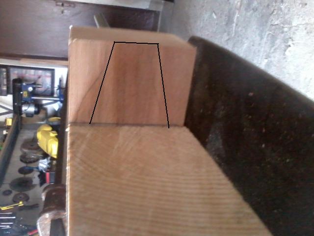

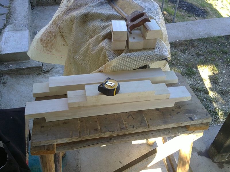

Имам и една питанка, решил съм по-късите страници /буковите/ да ги направя с dovetail, но не съм решил дали да е само една както съмс е опитал да покажа :
Или да ги направя 2 или 3 ?
Приямам и съвети за захвата, не съм решил да е така окончателно :-)

Отчоплянето по дъските може да е бързал да са му тъпи ножовете, но това че самите дъски са криви значи не си е настроил машината "майстора". Какво искаш да направиш с тия гредички, че от снимката аз поне не схванах.

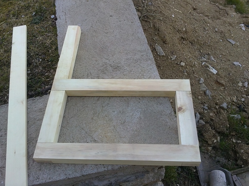

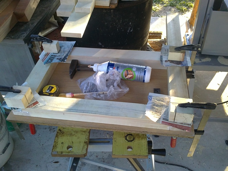

Поради липса на място, а и от нужда за по здрава работна маса харесах тази идея от нета :arrow: Изображение
С тая разлика, че плота ще е от сдвоен 3см МДФ, размерите които ще търся са по неговите размери 110 на 70см.

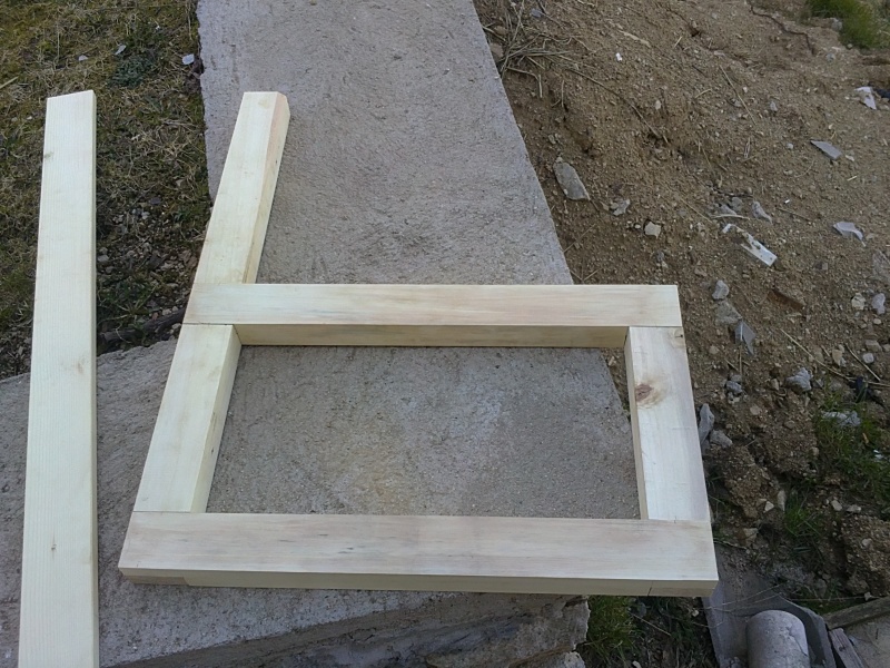

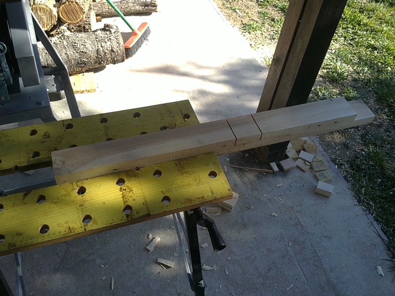

Материалите са от стари транспалети(май са от кавак топола, но за без пари толкоз)Металната рамка която ще е под МДФ е от стари шини на легла, 4смх1см дебелина. Тя е заварена, но забравих да я снимам. Изправих и калибровах материалът, и подготвих сглобките на банцига, където не стана с него с триона.
Не се мина и без аварии, копчето на ПВ-то на штрайхмуса блокира при натиснато положение и за малко да изгоря двигателя. Наложи се да включвам контактора ръчно. :butthead:
ZEDYCUS - майстор
Стигнах само дотук -събрах и залепих краката. Чудя се още какви да са пантите за рамката на плота. :partyman:
