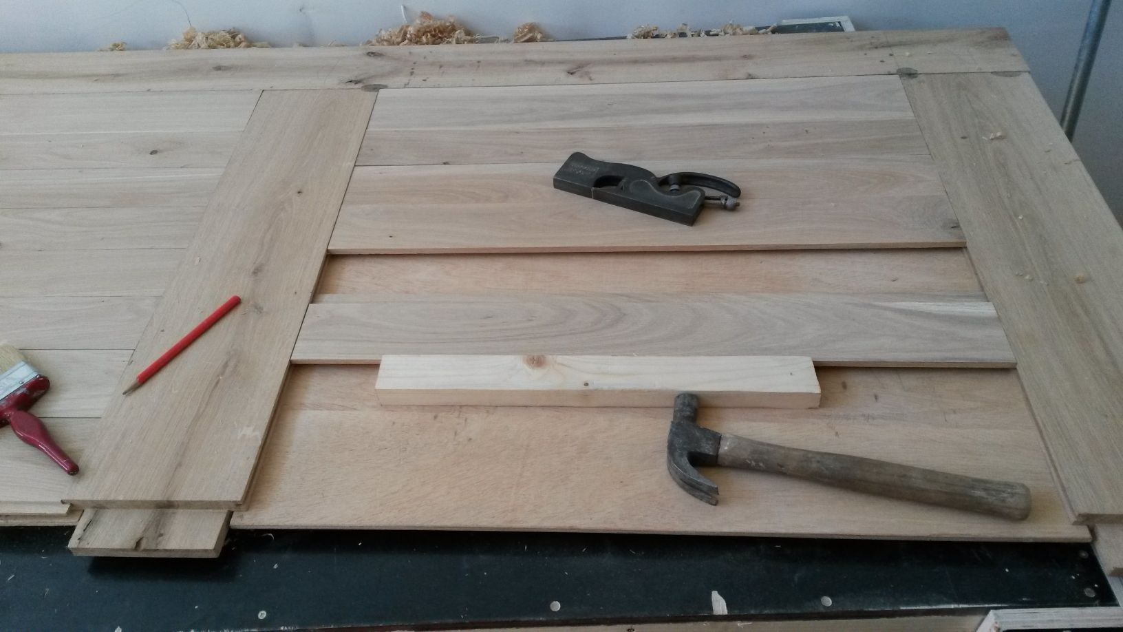

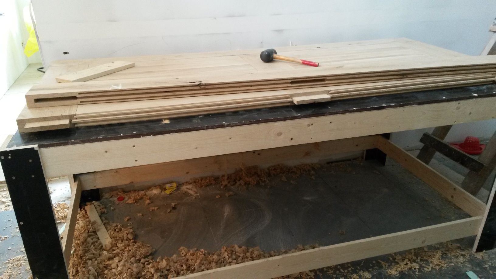

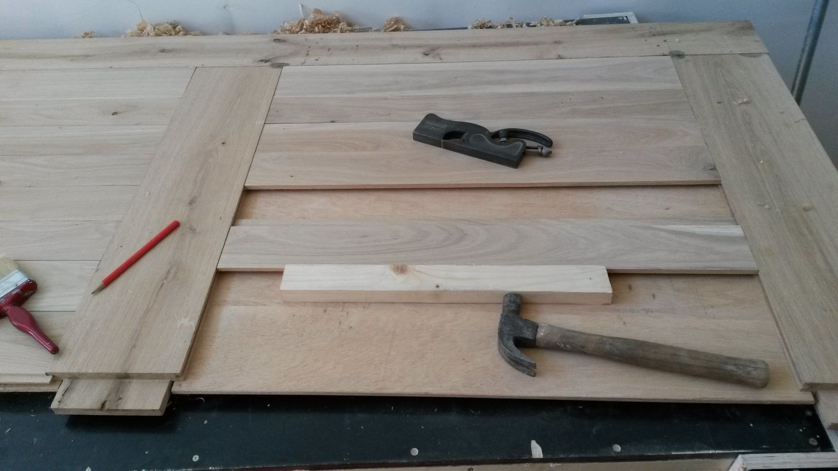

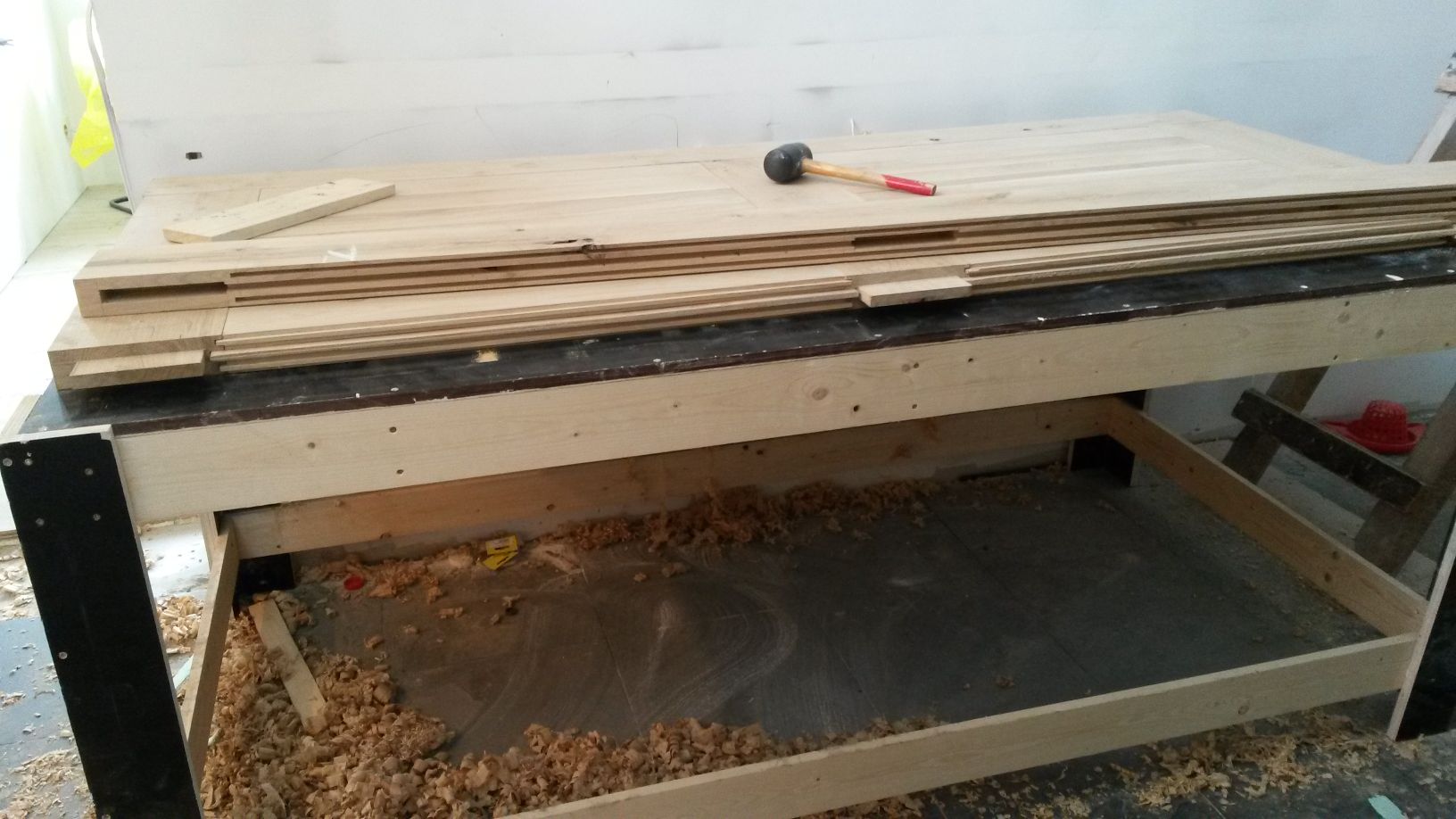

Техниката не е кой знае какво. Чеп и длаб на основната рамка. Законтрил съм ги с дибли, за да не мърдат. Един нут в центъра на рамката държи 10-милиметров шперплат. Целта на шперплата е да спира вятъра и да помага на вратата да не провисне (защото е залепен в нута). Пред и зад него свободво плуват преплатени дъсчици, които образуват обшивката на таблата.

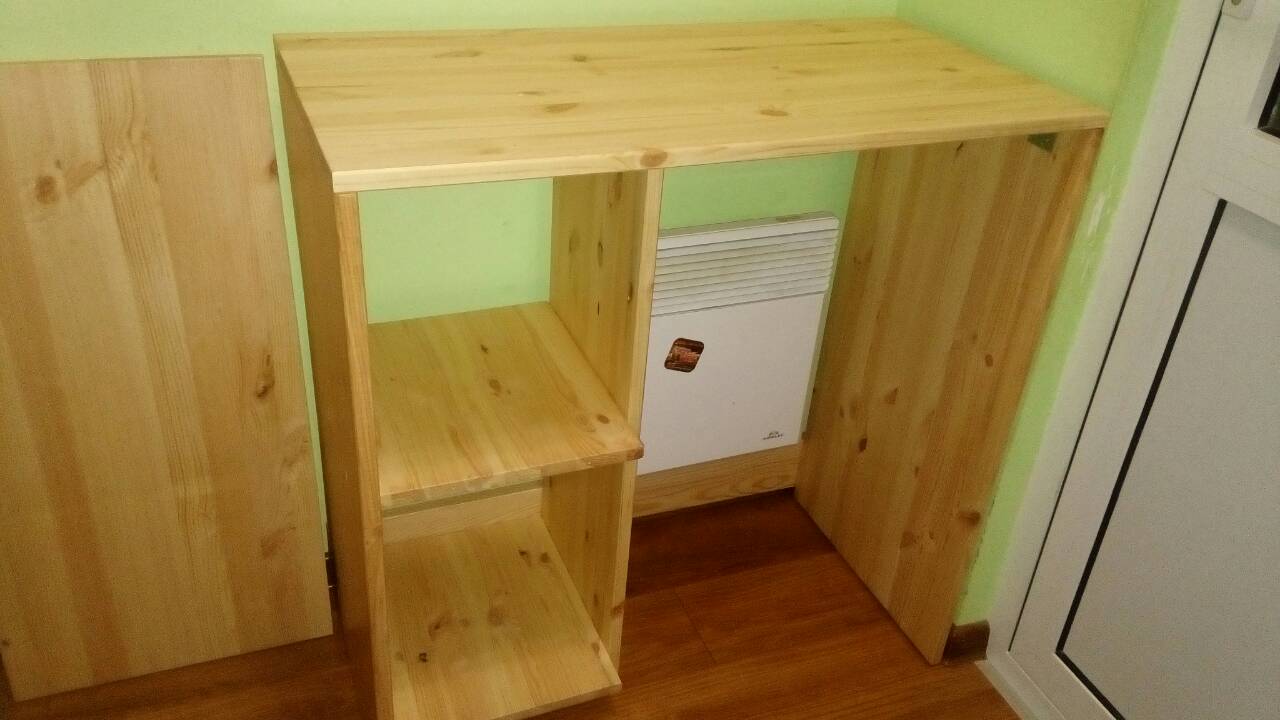

Chefo77 - майстор
Не е най-прекрасното на света, но си ме кефи :)
Lisko - майстор
Много е хубаво!
Панелите лепил ли си ги или идват наготово?
Аз мисля за нощно шкафче от готови залепени панели, ама ми куца идеята. И все го отлагам.
Chefo77 - майстор
Готови са, от Хоум Макс, само разпорката е от Алати. Аз си ги изшлайфах и лакирах - с Bona Mega, като на двуетажното легло.
Не са някакво високо качество - на теория са ОК, на практика китосвах като луд. Имат проблеми и с равнинността, явно са изтървали абрихта.

kendal - специалист
Защо рафтчето и дъното си ги ориентирал така?
Chefo77 - майстор
Защото са от една плоскост, срязана - ширината И ми пасваше за широчина на двете рафтчета, и те така :)
А за конвектора зная, че няма да му хареса там. Той почти не се използва, а и бюрото не е залепено за стената и сега - но ще мръдне още малко напред.

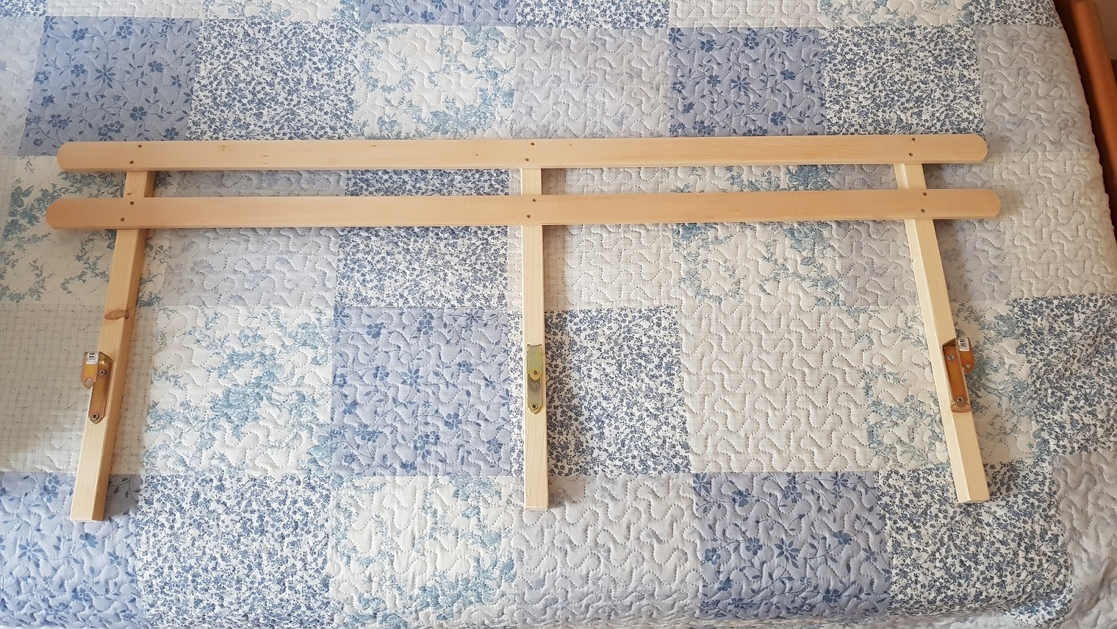

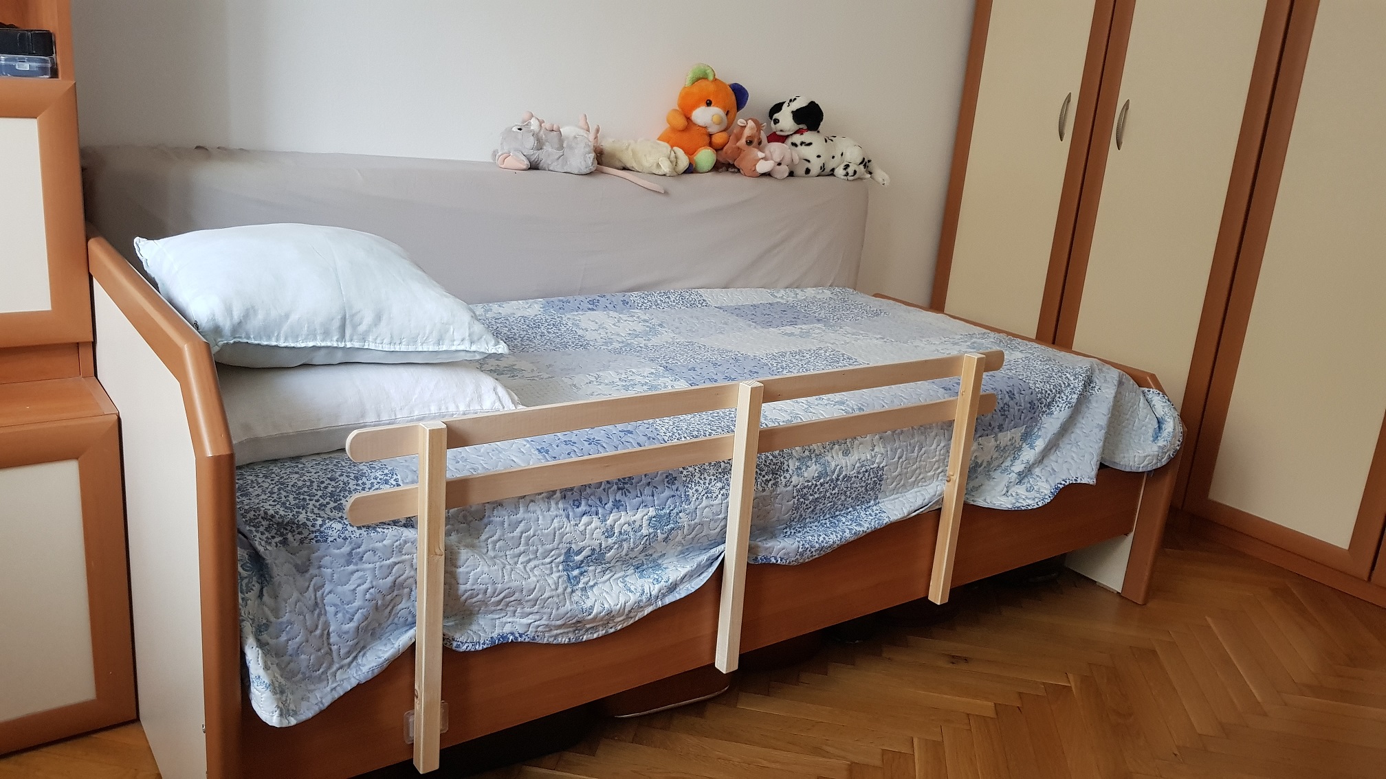

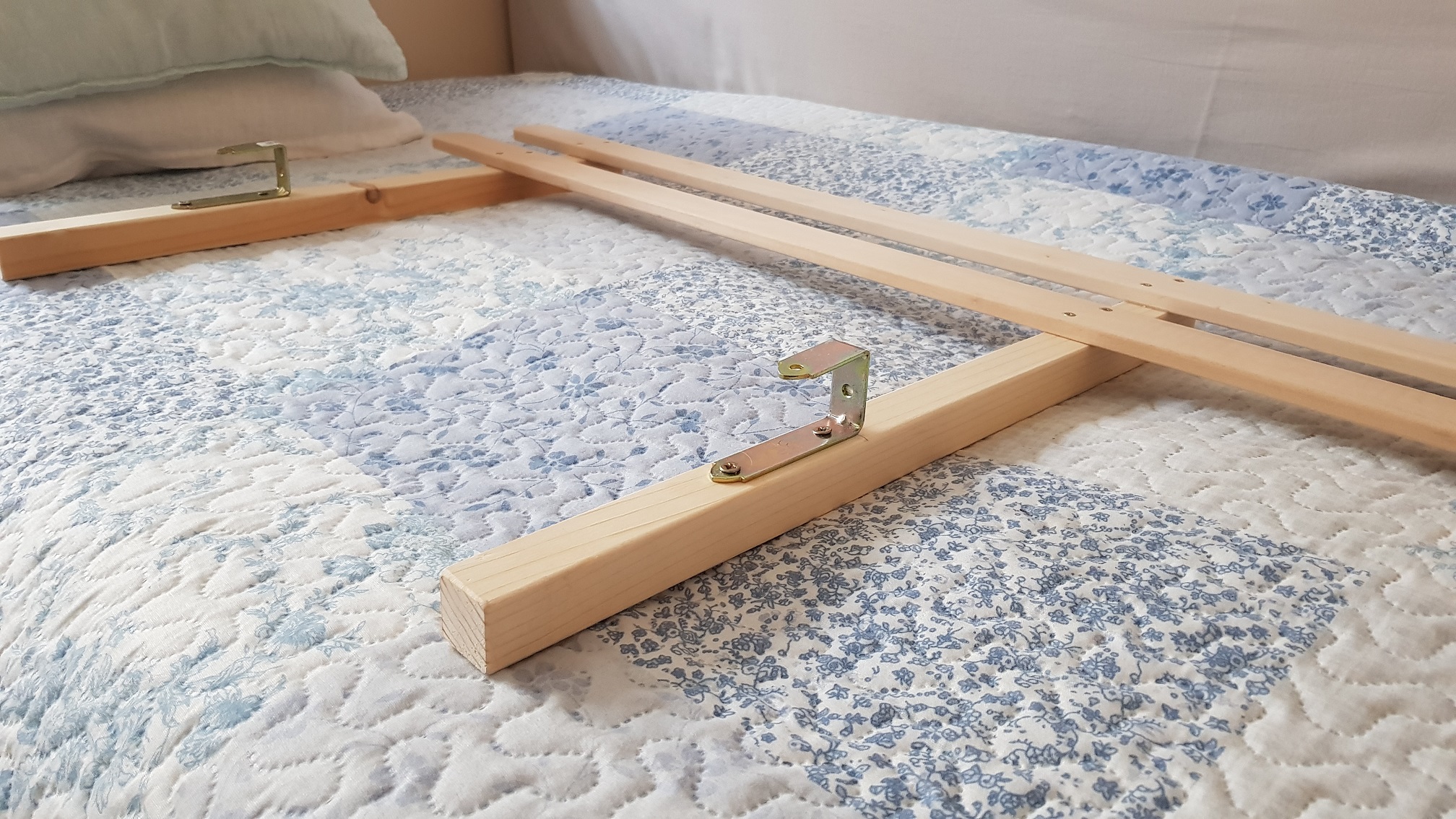

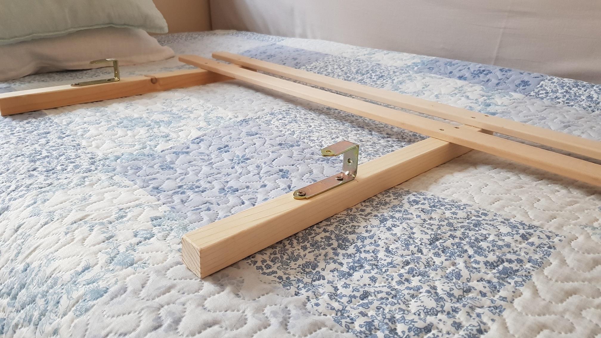

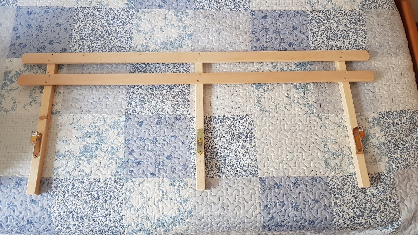

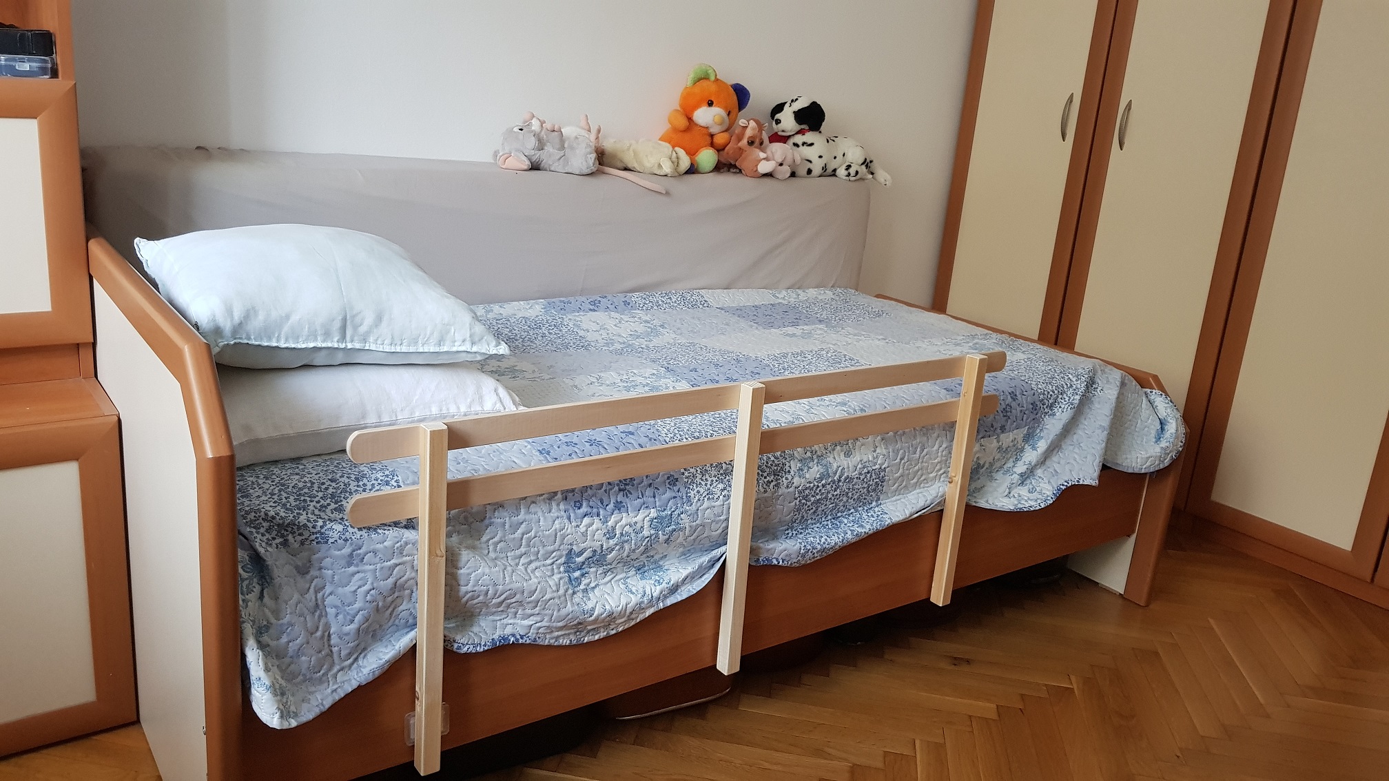

Здравейте.
След дълго и безуспешно търсене на преградка за детско легло
за 2 часа спретнах една по почина "направи сам".
Разбира се материалите готови-бор и липа,планки от Мосю Бриколаж.
Остава да я боядисам с лазурен лак на водна основа и покриване планките с термошлаух.
Може би едни въртящи се малки планки отдолу против напъните на юнака да я измъкне.
То прегради има,ама не стават за матрак,който слиза в страничните царги.
