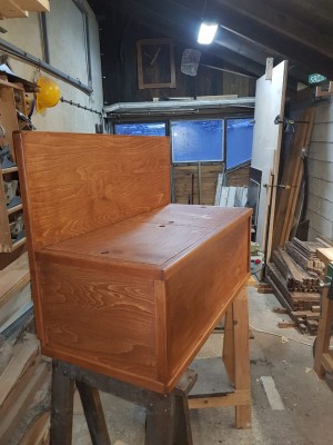

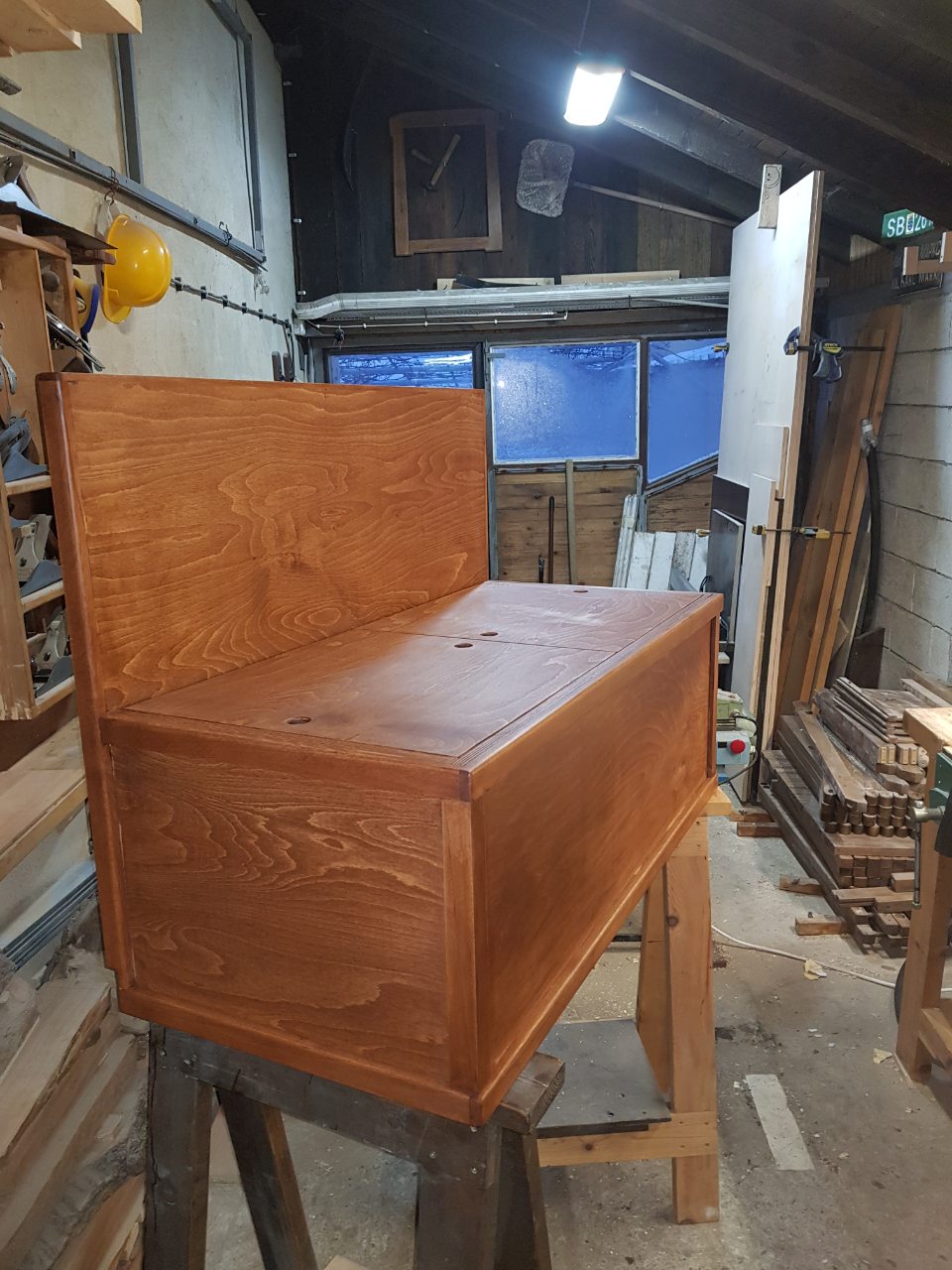

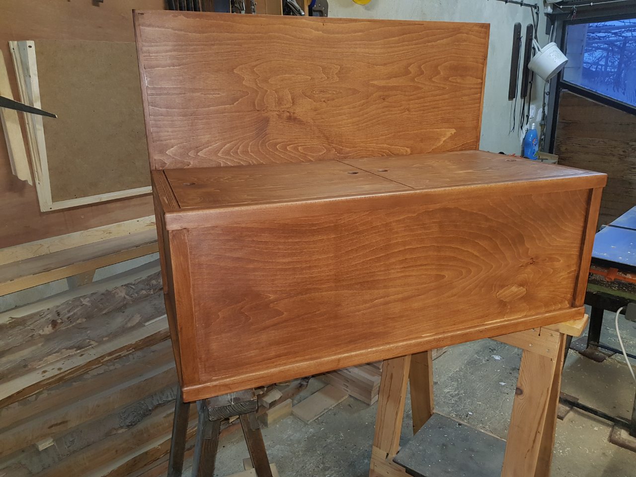

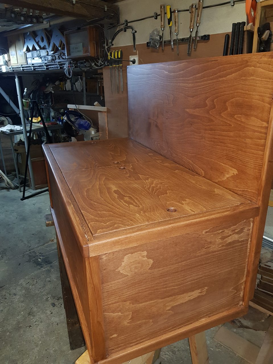

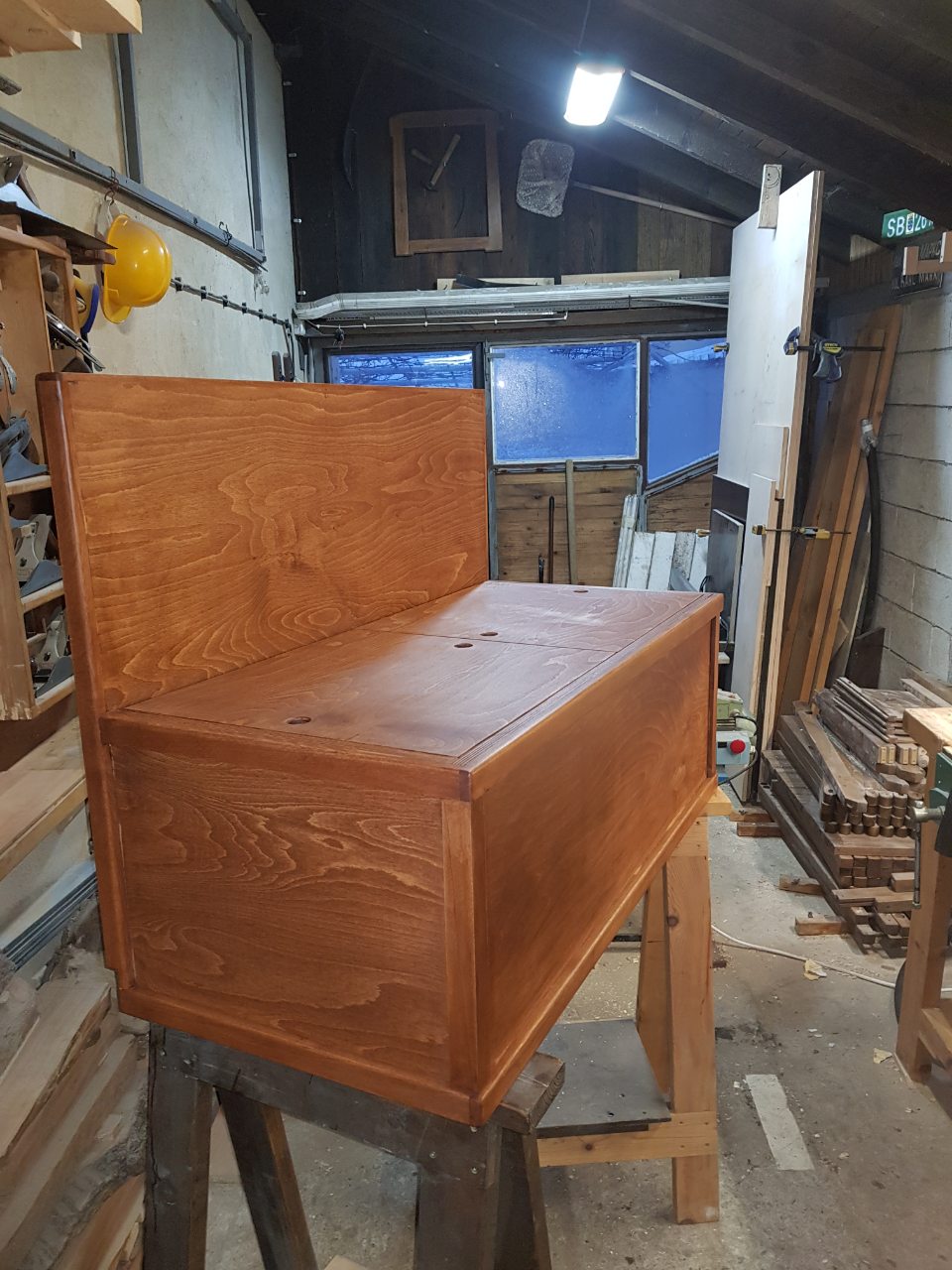

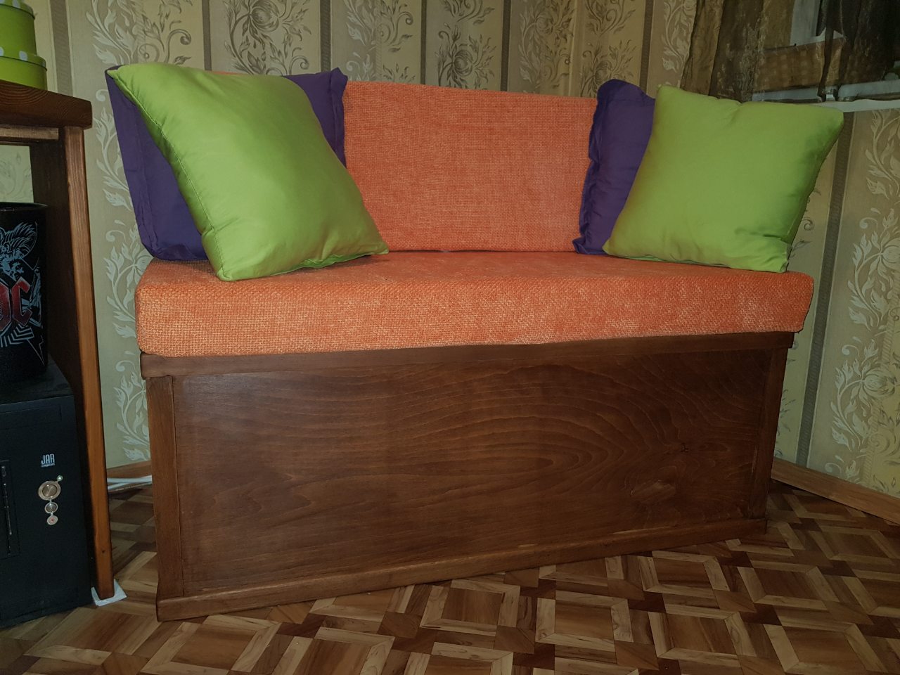

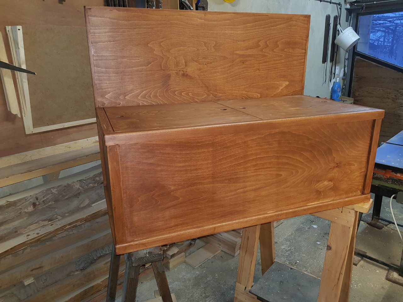

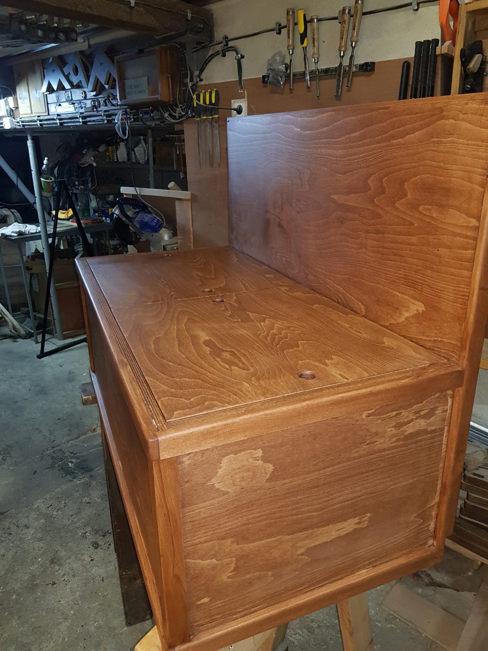

Най-накрая тази година и аз да "извадя" нещо по-голямо от работилницата. Миндер за в кухнята. Изцяло буков. Шлайфан до 400. След това 2 слоя байц натурален от Вальо. След това 2 слоя ленено масло, като пршлайфам с 400 шкурка между нанасянето. И накрая 1 слой вакса натурална за външно импрегниране ( такава имах ) :

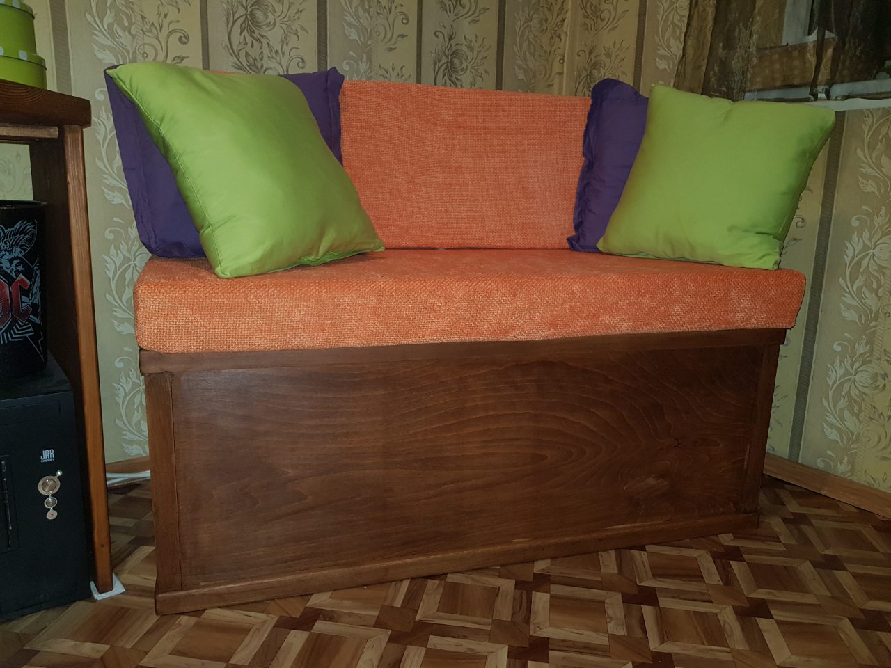

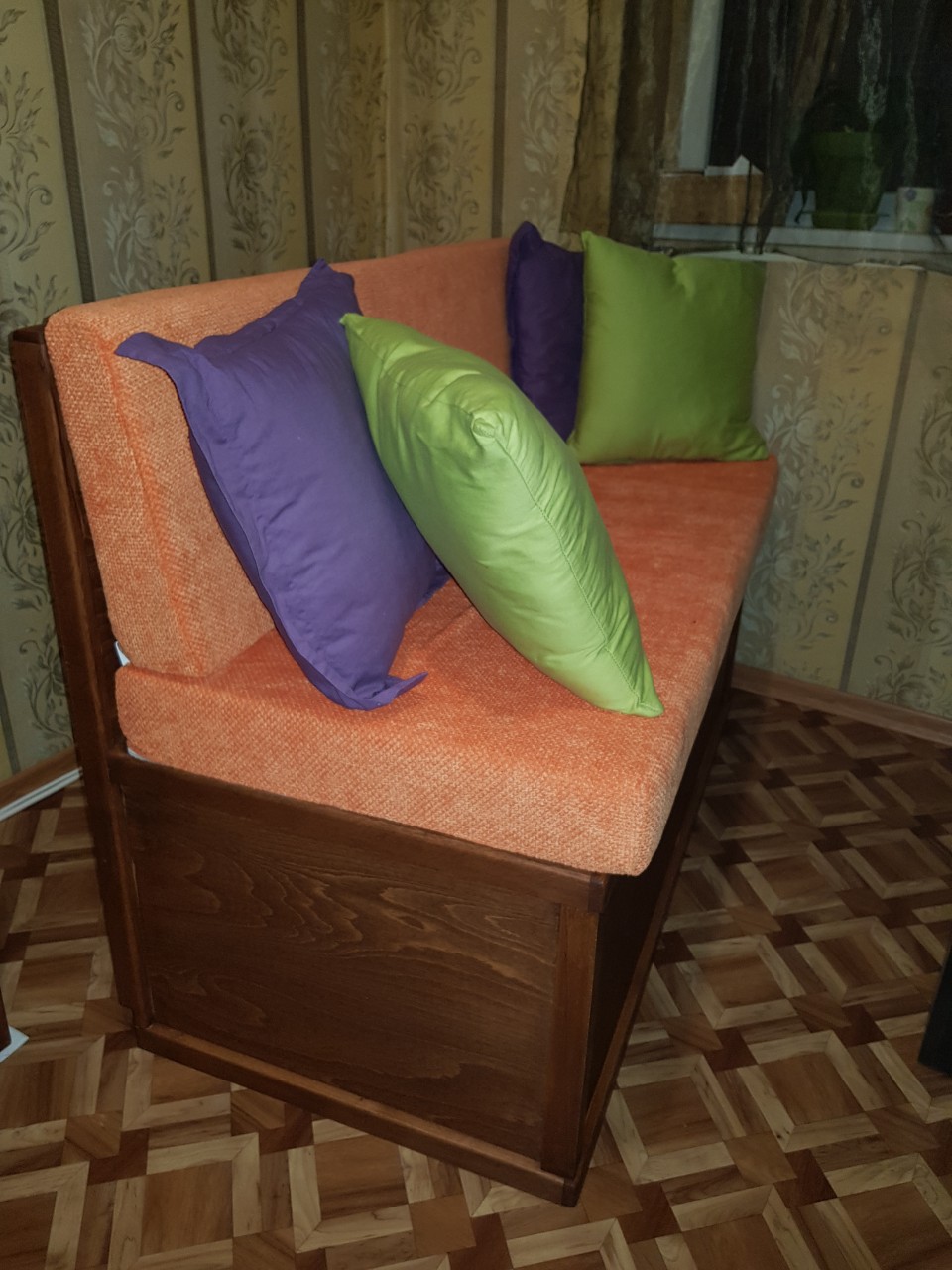

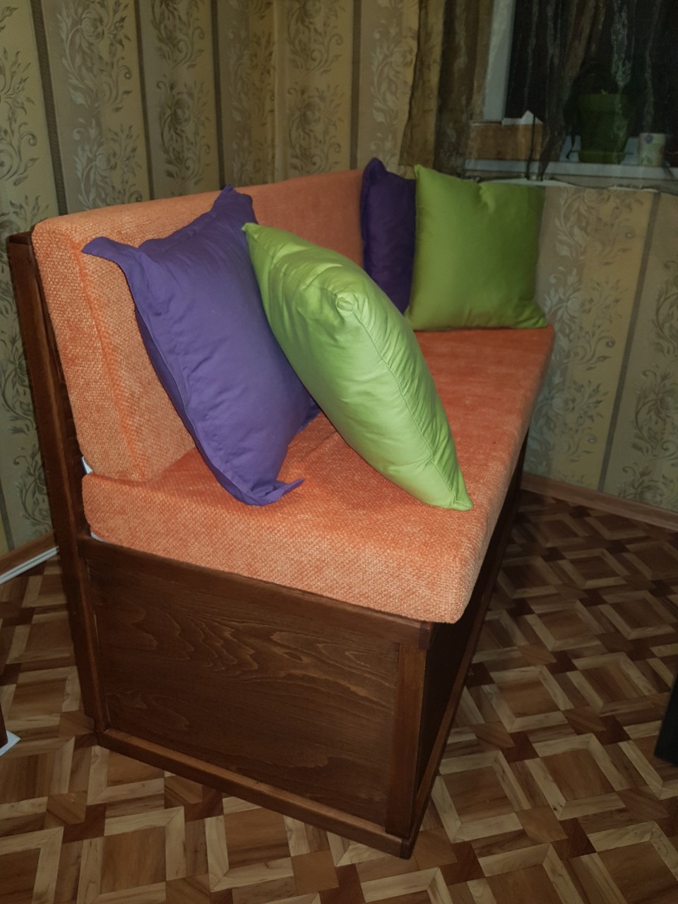

Възглавниците ми ги ши един приятел :

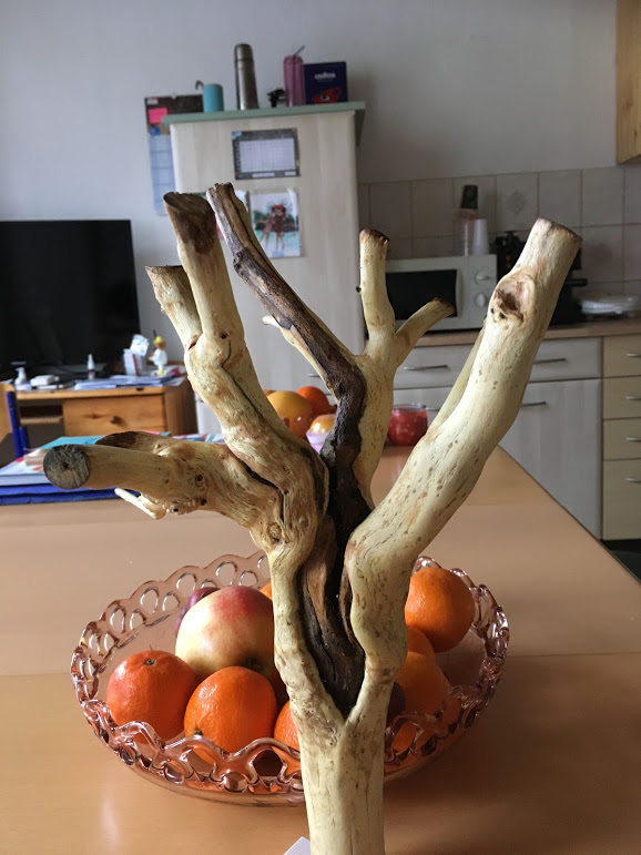

Това докато си почивах последните 2-3 дни го чоплих по 1 час на ден.
