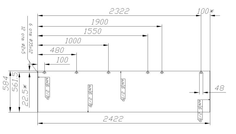

Пуснах поръчката за детската, за другите стаи по-нататък, нека да ивдя как ще се стравят, а и аз да отстраня евентуални грешки и недомислия при проектирането.
За вратите на гардероба ми излезе автоматично от програмата прикачената картинка. Добре ли е това разположение на пантите? Шаблона който си купих на Хетих дава разстояние до центъра на пантата 21.5 mm, а на този чертеж излиза 22.5 (автоматично от програмата). Това някакъв руски стандарт ли е (програмата е руска)? Кое от двете е вярно? Ще питам и във разкрояващата фирма, но ми се иска да знам предварително за какво става въпрос.
Имам 4 детайла, които се кантират с 4 различни цвята кант. Доколкото разбрах, ще го правят на ръка. Дали ще стане достатъчно здраво.
По въпроса за бялото лепило ми обясниха, че можели да разрежат чувствителната към външния вид бяла плоча с фрезоване. Литкат ли ме, не ми звучи смислено това. Кой ще тръгне да реже всички детайли с надмерка и после да ги фрезова. А даже и да го направят, това гарантира ли, че лепилото няма да дразни пак? Колко е скъпо това бяло лепило, ако трябва ще си купя една разфасофка и да ми кантират с него? Или е трудна самата смяна на различните видове лепила?
