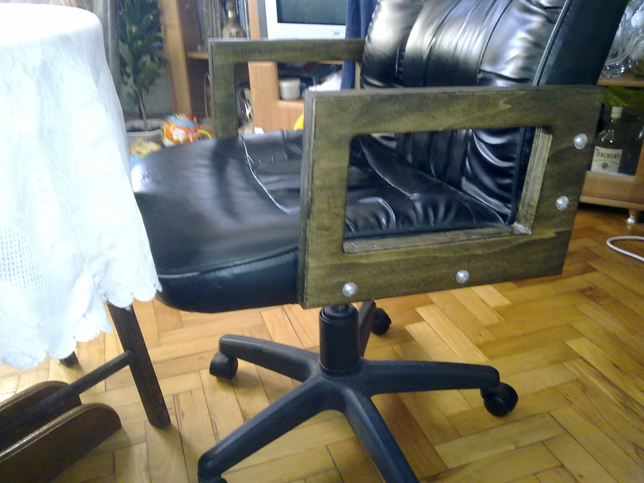

Рових се скоро в компютъра и намерих една снимка на стар проект за рубриката "Преди и след".
Евтините компютърни столове се чупят лесно, защото в повечето случаи подлакътниците носят облегалката. Кажи-речи всичките ми познати имат по мазетата по някой такъв стол, та рекох да покажа как реших този проблем преди 4-5 години. Малко кофражен шперплат, лепило и метчик, за да мога да използвам метрични болтове, и се получи това.
