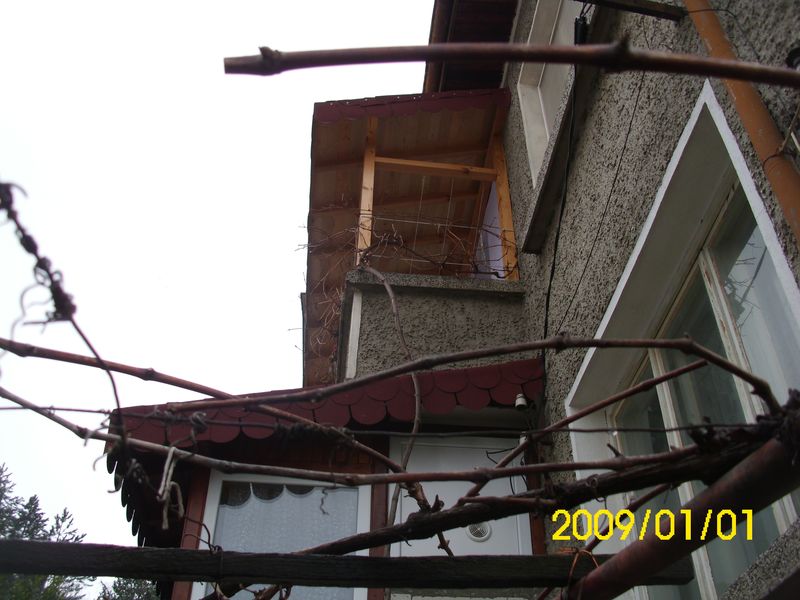

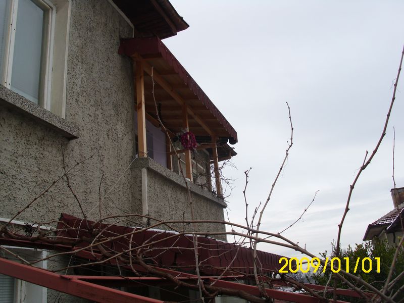

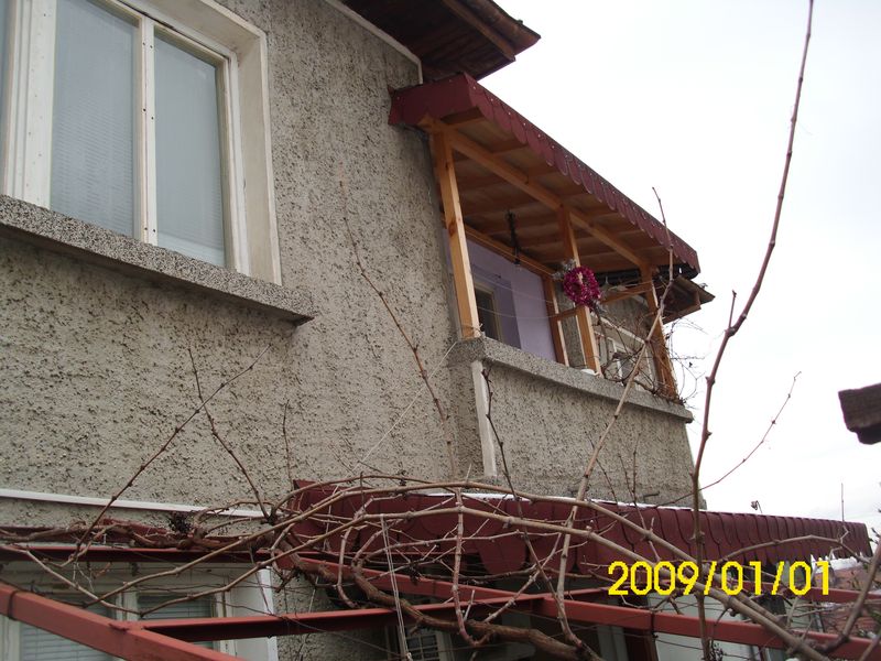

Ето го, с всичките му екстри, лозичка и сурвакницата на лапетата си стои още :-D
ако забелязвате и отдолу направих един друг( той е за старите, кухня си направиха там), но там пък нямам нито една снимка от работата.
griffin- в стената съм го хванал с винтове за директен монтаж през 40 см, а отдолу (срам не срам ама там още не е готово) съм пробил първо бетона, набивам една арматура 10мм и разпробивам гредата и я набивам на шиша. За водата щях да правя едни " пирамидки"около гредата от плочки с които трябва да бъде облечен и борда на терасата.Засега нищо не защитава гредите в основата от мокрене, освен лака, който е на водна основа- четири ръце.
EDI - майстор
Бомба е.Аз за долу правя същото - набивам шпилка, но навивам гайка ,слагам метална планка и с гайката повдигам на около 1 см от основата.Така не се събира вода и не гние. :-D
cvetankirilov - специалист
То и сега не се събира вода, леко повдигнат е самия пояс на терасата в средата, където са гредите. Това с планката е хубава идея
griffin - майстор
Това гниене за всичко което е навън още ми е непозната област, но поне от наблюденията ми почти навсякъде където може да се задържи вода и дървото има контакт с нещо друго ситуацията става тежка :-), мерси за инфото.
