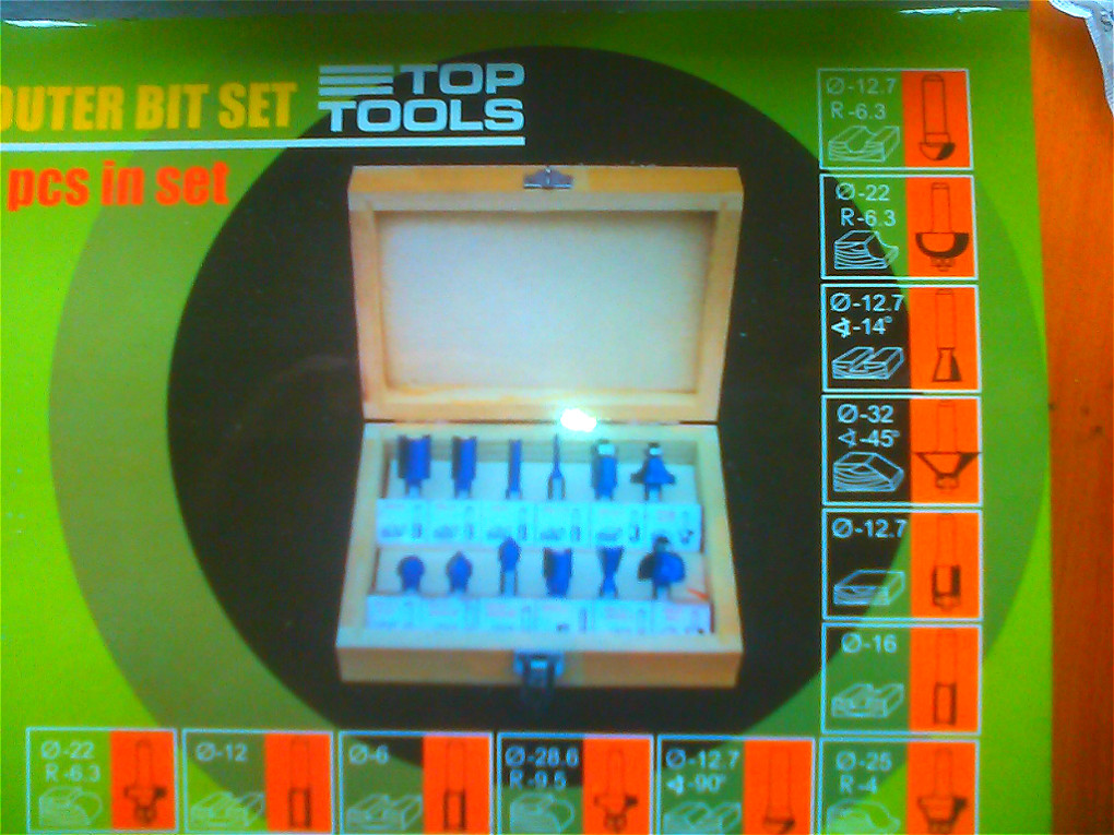

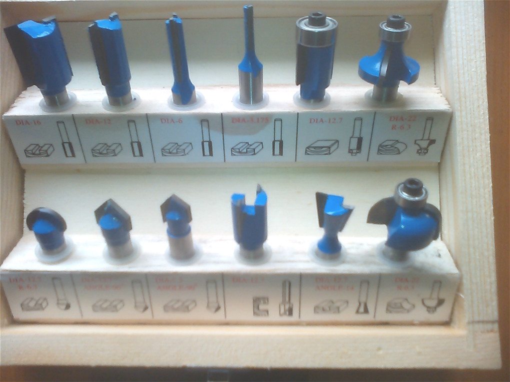

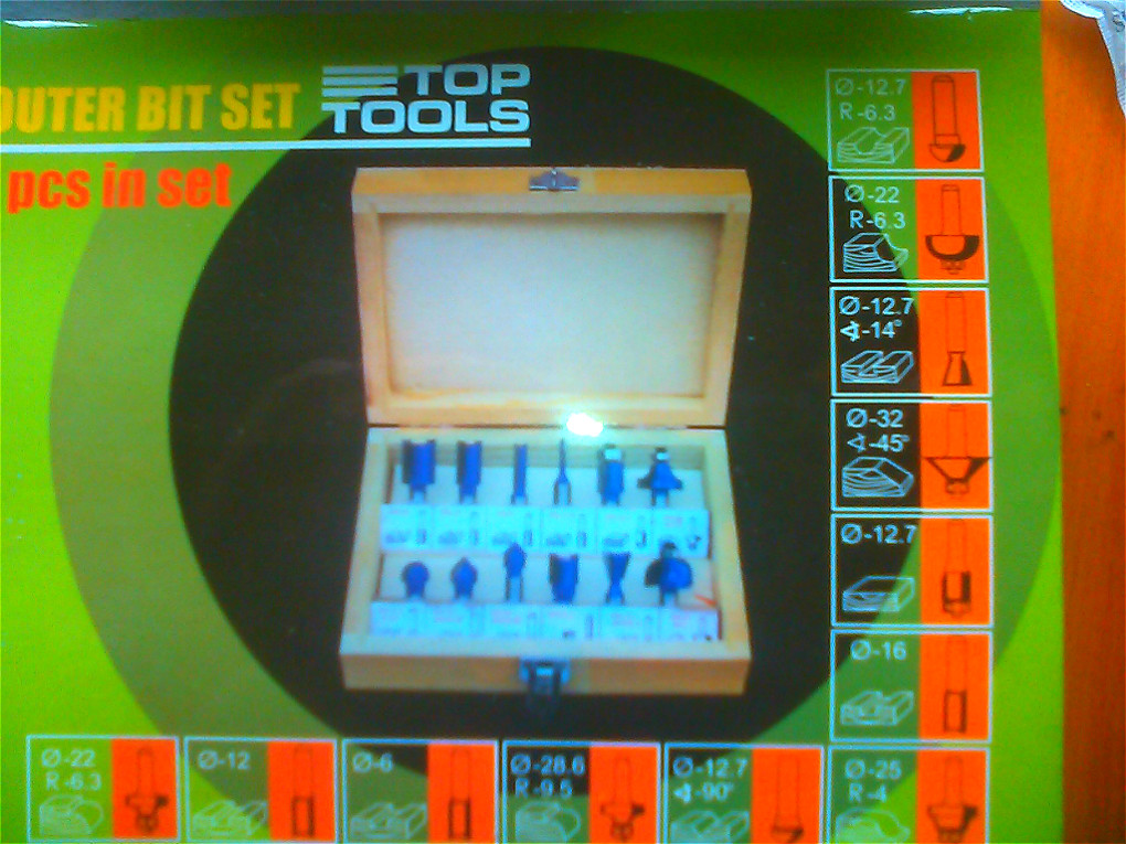

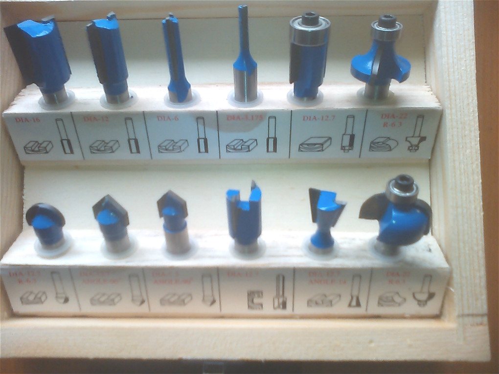

ЗДравейте колеги!
Ако някой го интересува, днес си купих това то просто без пари.
12 броя фрезери, опашка 8 мм.
Китайски са,ама ще ги пробвам.
Взех си два комплекта.
За Софиянци, направо от продавача си ги взех, на сайта има карта.
За колеги от провинцията само с куриер.
http://www.sandkltd.com/387-%D0%BA%D0%B ... 0%B3%D0%B8
има и други намалени неща. малко на живо как изглеждат.
:-D
profesionalist_wood - майстор
Браво,после дай отзиви. Дано не се разпоят пластините от високата температура. Не е ясно каква марка е
mitko64 - майстор
Дано не съм прав, но от този бранд Top tools взех веднъж комплект метчици, плашки и въртоци. Просто няма такава измама- метчициtе едни сивкави(сигурно от чугун) въртиш, вообще не захапват. Плашките са шестостенни като гайки, но досега само веднъж съм успял месинг да нарежа. То бива ментета, ама това направо си е безмислен труд за производство.
Обаче метчиците на лидъл се оказаха яки като скали и режат спокойно винкел.
Преди време купувах метчици на Бюджет от Бриколажа за 20лв в кутия. Е такива боклуци бяха,че дори не можеха да режат а само се смачкваха резбите и ставаха на щихели
