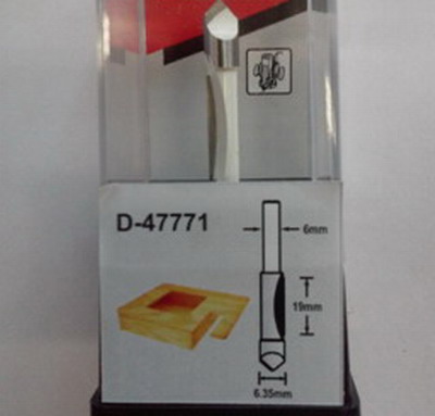

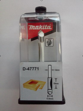

Понеже както някои колеги тук знаят от известно време се интересувам от фрезерите да питам - този не стават ли за проходни канали?

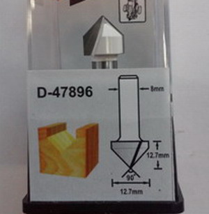

Не стават. Тези са за триъгълни канали или за скосяване на ръбове.
За длабове се ползват тези http://www.mlcswoodworking.com/shopsite ... _sets.html
spiral up-cut router bit. Напраени са така, за да изхвърлят стружките нагоре подобно на свредлата за бормашина. Има подобни, които се водят down-cut - те са за оформяне на чисти и прави ръбове, тъй като натискат дъвресината отгоре-надолу.
Както каза Тани, може и с обикновен прав фрезер да се правят длабове и отвори, ако преди това е направен груб отвор с бормашина например. Става и както каза Иван - леко потапяне и много минавания.

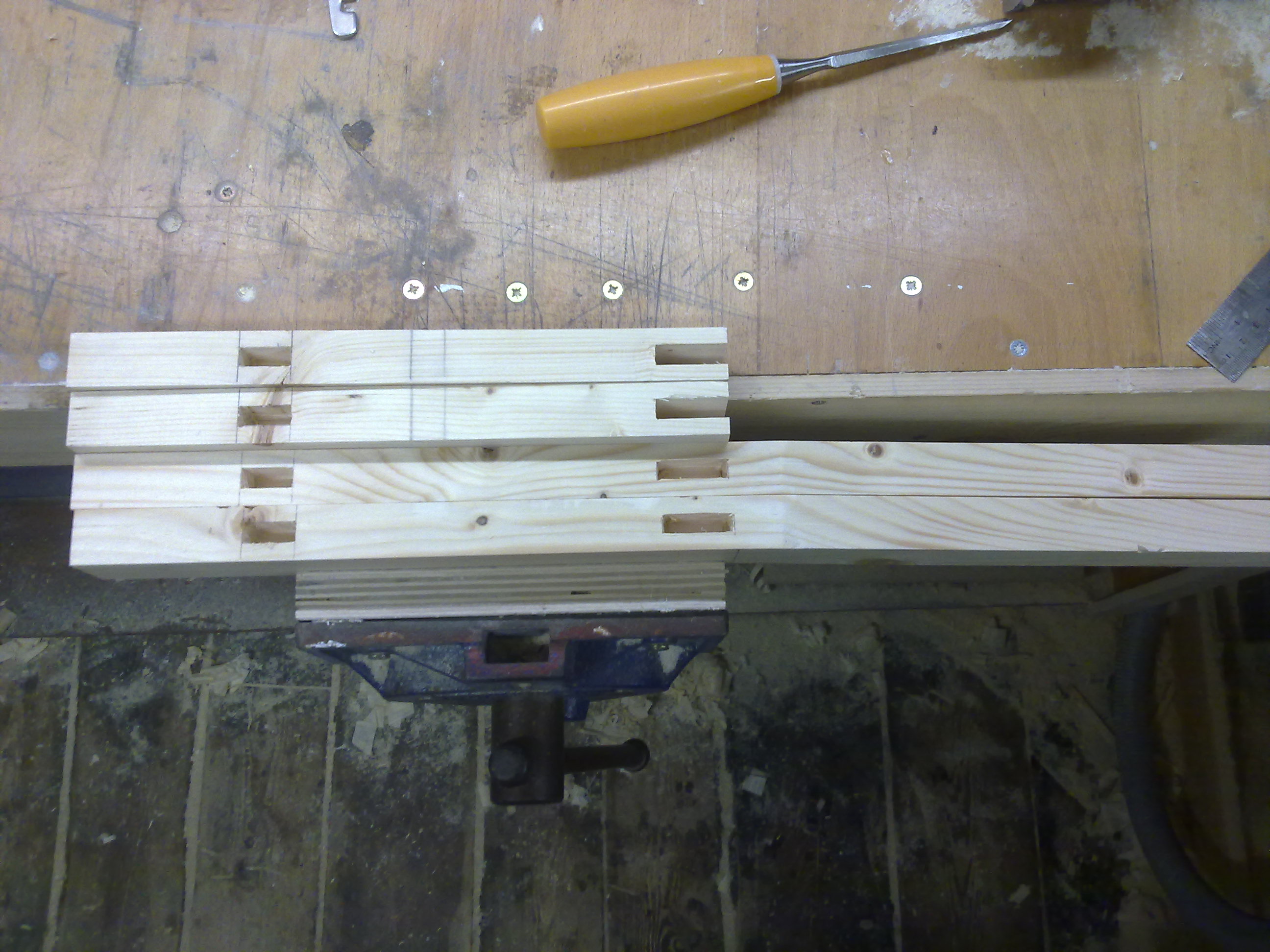

Тези са правени така:

За триъгълни не са ли тези?
bimbaeco - майстор
Не мога да видя ясно снимката, но, освен че горният е по-малък, аз не виждам кой знае каква разлика между двата фрезера. Като че ли има и резец на стъблото, но пак не би трябвало да е предназначен за длабове.
Kumay - майстор
Дават го с пробиващ връх, ама аз питам знаещите, че кой как е превеждал...
bimbaeco - майстор
panel pilot bit
http://www.routerforums.com/router-bits ... -used.html
Пише, че се използват за изрязване на отвори в плоскости по шаблон - триъгълния връх пробива плоскостта, гладката част се води по ръба на шаблона, а резците на стеблото извязват плоскостта - например като се прави отвор в кухненски плот за монтиране на мивка или като се изрязват отвори за прозорци в обшивка от ОСБ на къщи с дървена конструкция.
Ако си имал предвид това, значи стават за проходни отвори. Ако си имал предвид длабове - не стават.
Имам такива в комплекта фрезери, но не ми е хрумвало да ги използвам по предназначение :-D
