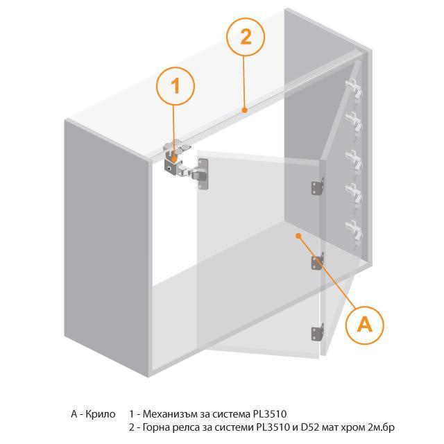

ribnikolaevi - майстор
Притеснява ме врата 2.4 висока, която не е хармоника. Иначе за хармониките ми обясниха, че са подобни на плъзгащите като конструктивна схема и могат спокойно да са по-високи.
За тази обикновената, дето не е хармоника съм предвидил шест панти на Блум. Но по разни каталози дават врата до 2.2. Освен това реглажа сигурно ще е голям ...
Чудя се и за обтегач дали да сложа на тия врати. Точния размер е 580 х 2418.
Грешно се изразих. Не говоря за хармоника, а за чупещи врати. За тях ми е притеснението като експлоатация как са.

При височина 2.4 м не бих рискувал да правя такива врати. Каквито и да са пантите след време ще провиснат. Обмисли вариант с обикновени панти....

maroka - специалист
Показаното на схемата си е чиста хармоника.
Някои доставчици наричат този механизъм и за чупещи врати.
Принципа е еднакъв :)
Като експлоатация са си чудесни, няма какво да те притеснява.
