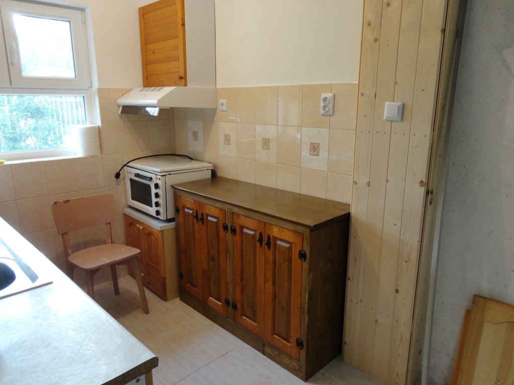

Кухненският шкаф е станал супер, много ми харесва как са се съчетали цветовете.
На вратите на външния шкаф не е ли добра идея да сложиш паянти? Така ми се струва, че може да провиснат.

Малко спам. EDI хладилника с фризер който имаш е много добър :finga: . Аз имам същия. Ама и шкафчетата си ги бива. А за "шкафа на баба" и аз съм на мнение че трябва да сложиш диагонали.

EDI - майстор
Абе мислех да ударя по един диагонал :? , ама се отказах, разчитам, че двойните редове видии ще задържат нещата. :cool: :lol: Хладилника в работилницата е супер.Вътре си имам всичко - сокове, биричка и други такива благини.Карам според сезона и каквото ми се припие.Нещата са ми под ръка. :lol: А за хобито и работата май така стоят нещата, като се смесят нещата малко се променят.Приятели са ми казвали, защо не правиш и продаваш.Ами някой ден, след доста години и това може да стане, ама за сега само хоби, да не изчезне удоволствието от работата. :partyman: Сега може месец нищо да не пипна, ама като ми дойде с кеф вървят нещата.

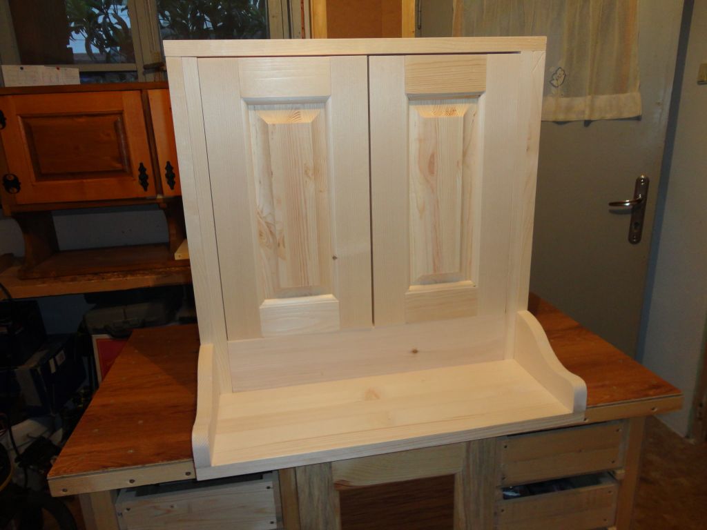

Започнах третия долап от серията ВИЛА.Този е за над аспиратора.Първо мислех да е стандартен правоъгълник, ама после реших да има нещо различно.Дълбочината на долапа е 300 мм, като удължих дъното до 50 см и отпред направих нещо като поличка за дреболии.Вратичките са вдигнати на 100 мм да не закачат нещата, дето ще са на полицата.Аспиратора е от старите, горна плоска част дълбочина 350 мм и после следва наклон надолу, като в тази наклонена плоскост са бутоните.Общата дълбочина е 510 мм.Та дъното ще покрива отгоре наклонената част и поличката ще е над бутоните, като ще има място да се работи с тях.За сега съм сглобил конструкцията и днес фрезовах вратите, но още не са залепени парчетата.Стила ще е същия като другите долапи.

Отново отличен резултат =D>
ZEDYCUS - майстор
:partyman: Интересна и сполучлива идея, хареса ми.
Брях тая отпуска не свърши ли бре. Не те оставят да починеш. :-D
egomen66 - майстор
Обкова е много сполучлив. Придава битова автентичност и атмосфера...... =D>

Еди ще ми е интересно дали ще е удобно ползването на полицата и дали няма да има пострадали кратуни :-D. А иначе ще те питам една еретична идея пробвал ли си да залепиш панела горе и долу в тия летви дето влиза само с по една капка лепило в средата? Така няма да се налага да слагаш уплътнения за разширението :-D.
