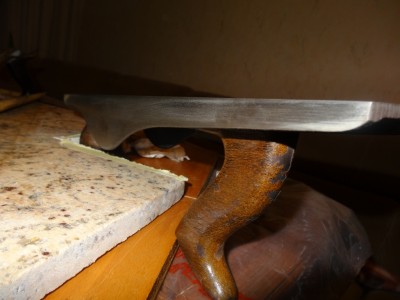

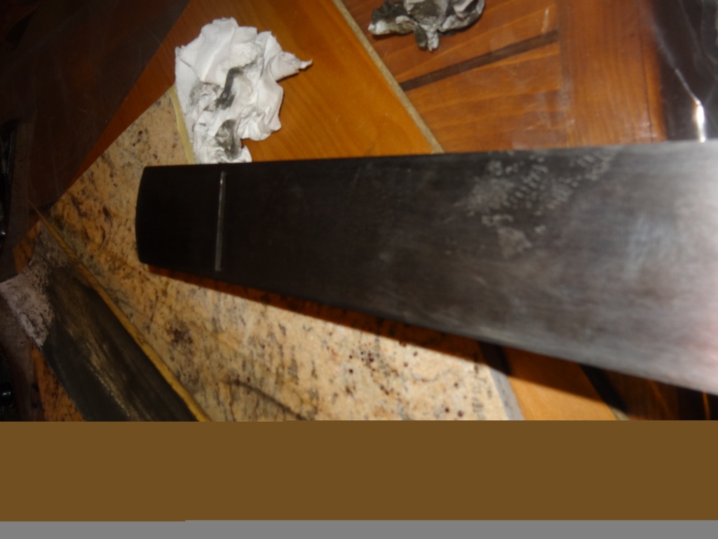

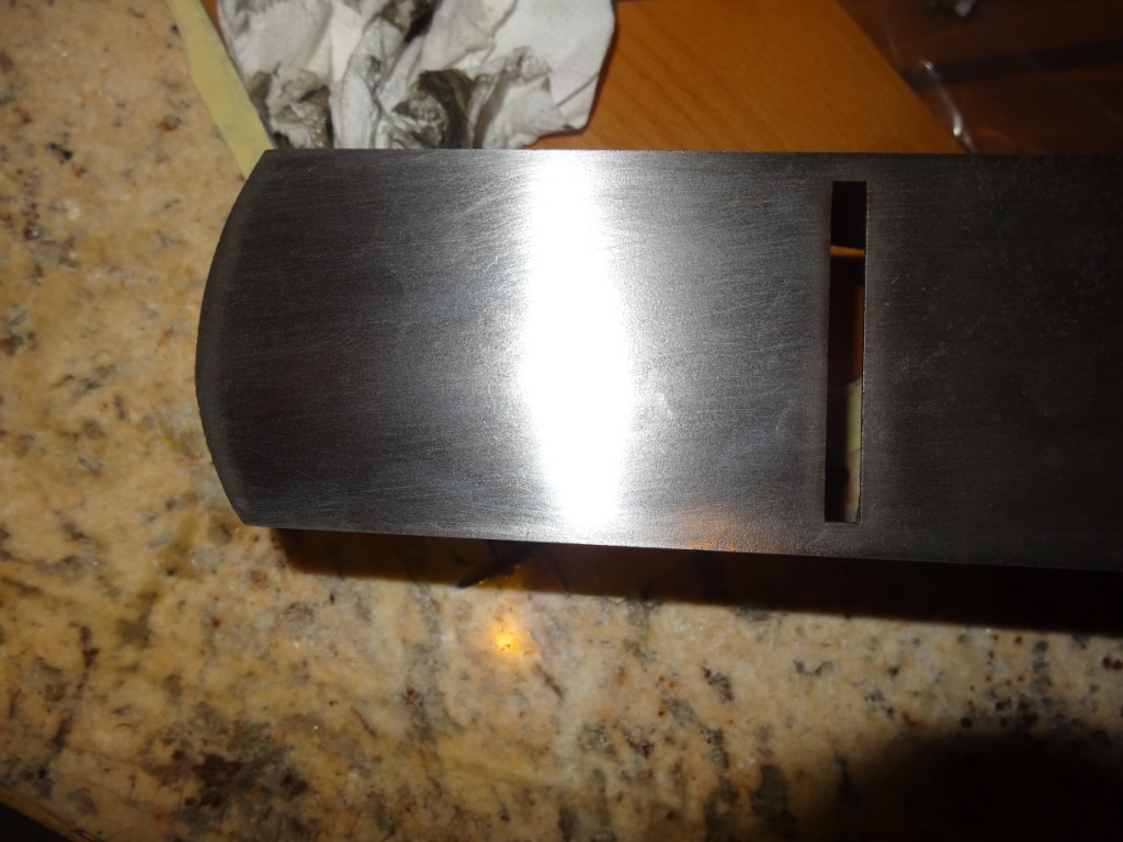

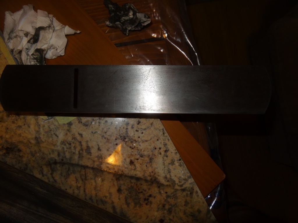

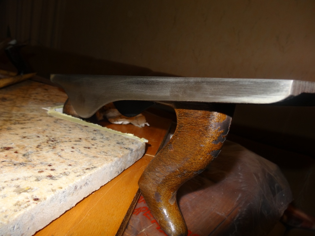

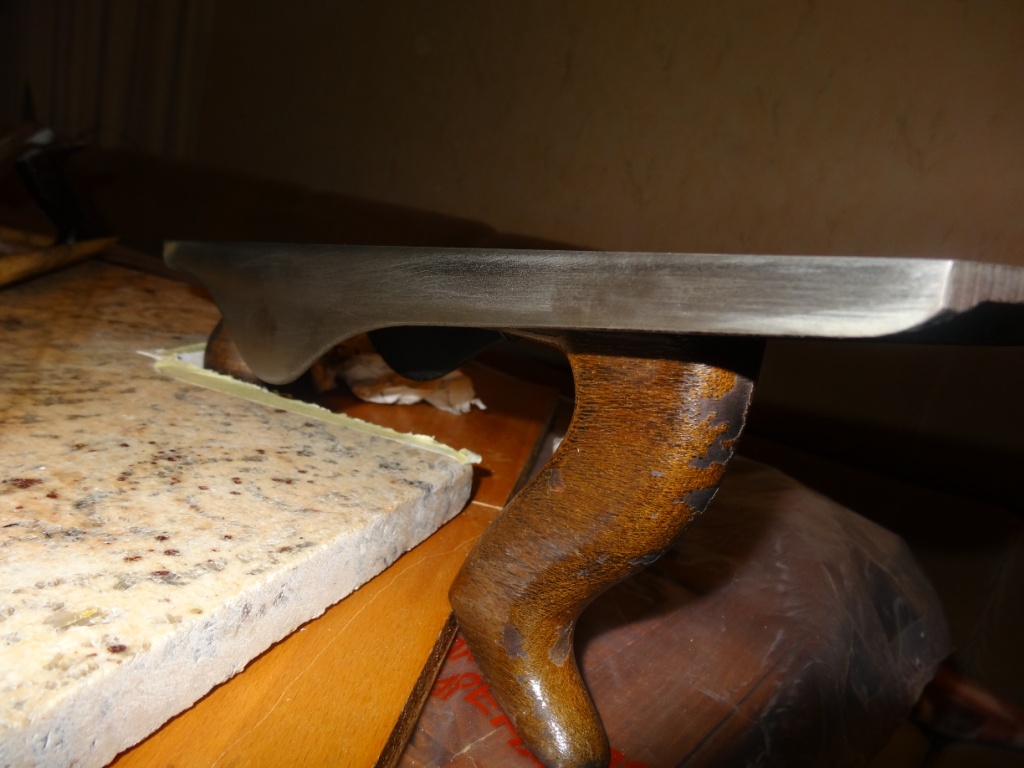

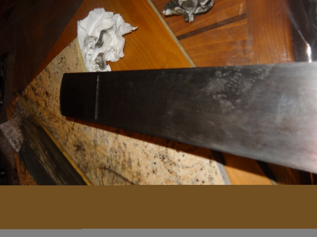

Та след по 10-тина минути шкурене от трите страни със 120 ( по препоръка на bimbaeco съм си взел алуминиев оксид до 240 ) се получиха снимките по долу.
Предната част на основата се получи добре според мен ( все пак сме още на 120 ): Отстрани също : Но тук се виждат едни точки, като малки язви, на пипане трудно се усещат, но не ми харесват. Има ли шанс да ги махна ? :
bimbaeco
- Мнения: 1217
Тия язви се наричат питинг, там ръждата е пробила по-дълбоко. Единствената възможност да ги махнеш е да свалиш материала до дъното им - т.е. да шкуриш до събота сутрин някъде
. Няма нужда. Рендето и така ще си работи чудесно. По-критично е (но не чак на живот и смърт) дали има вдлъбнати части - познават се по това че стоят тъмни, защото шкурката не ги допира. Ако всичко е наред, полирай с 240 и почвай ножа и дръжките.
