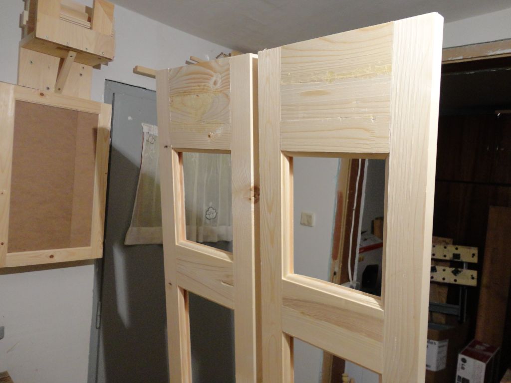

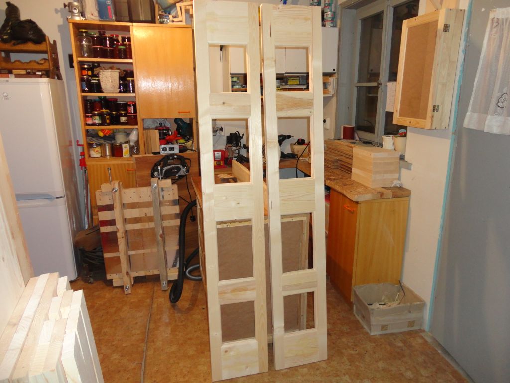

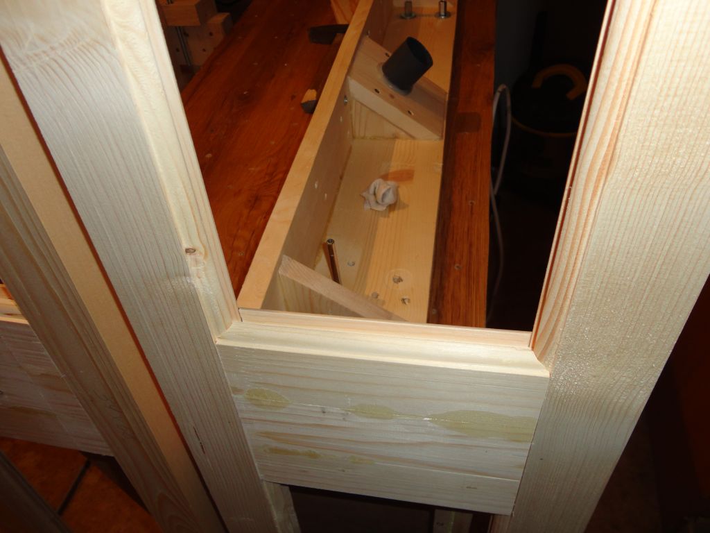

EDI - майстор
Продължавам темата, като включвам новата врата, която пак е за вилата.Тук материала е чам, дебелина на вратата 34 мм.Решението е две отделни крила, отварящи се като тези, дето са в баровете, но пантите ще са обикновени.Процеса на работа е като дъбовата врата, същата технология и същите инструменти.Размерите на всяко крило са 1900 мм височина, 310 мм ширина.Ще е с по 4 табли, ама още не съм ги фрезовал с табления фрезер.Елементите на касата са готови, но не е сглобена, понеже това ще го правя на място.Тук са снимките на сухия монтаж.
bulhomes2 - майстор
Чама сушен ли го взимаш? Всъщност и за дъба не помня да съм чел - сушен ли е бил или суров?
EDI - майстор
Чама е сух.Не знам колко % е остатъчната влага, но на око е ниска, може би 12-15, дъските са леки.Дъба също, понеже беше от готово дъбово дюшеме.
profesionalist_wood - майстор
Има влагомери за 25-30 лв и то добри и могат да измерват влажност в диапазона 5-40% зависи от уреда де,има и за 1000 но това е друга тема. Аз така си меря дъските и дървата за огрев
bulhomes2 - майстор
Мисълта ми беше дали е сушен. Нали знаеш, че влажния материал се измята след време. От скоро (може би след тая тема) се заглеждам в масивни врати и от 10 - 1 ми е харесала. Болшинството са с големи и неравномерни фуги, разкривени, трудно се затварят, хлопат, почти откършили се чепове и т.н.
ПП. Между другото наскоро разбрах, че професионалните сушилни следят как съхне материала в различните части и и при нужда изключват (или овлажняват) пресушените. Нещо което трудно би станало при естествено сушене. Може и да не препредавам правилно, но покрай нова година говорих с един работник във фирма, която ми суши едно пале заготовки. Казах, че съм чул, за един друг, че не ги бил сушил добре и ги вадел по негово усмотрение. Та от него чух, че при тях компютър определя кога е готов материала.
