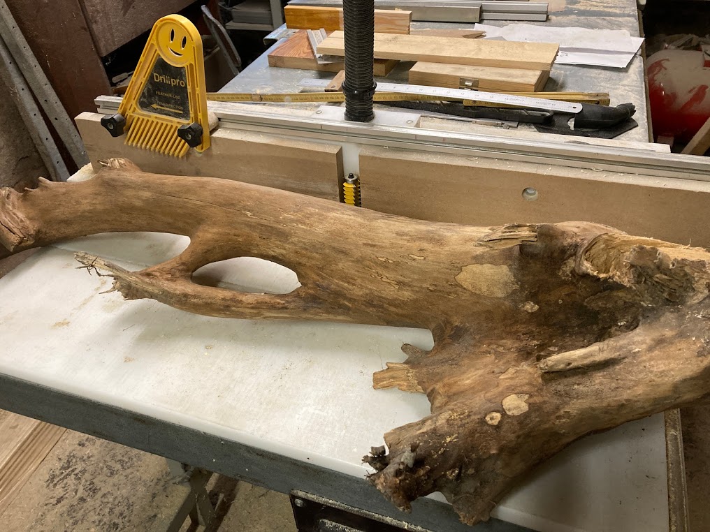

Някакви идеи как най-лесно да го изчистя до нормалния му (светъл) цвят?
cvetomir_77 - специалист
Това беше първото което пробвах - обикновена телена четка, след което сложих една за бормашина и пробвах с нея. Просто стана леко лъскаво, но не пада тъмния слой. Все едно го полирам с вакса. Май ще трябва на ръка да го шкуря.
