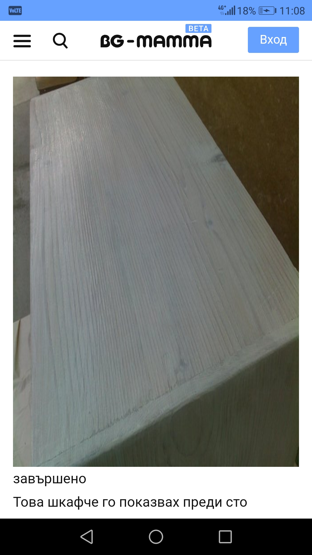

Здравейте, искам да постигна ефект като на снимките, които съм прикачила от интернет, бяло дърво, но да си личи текстурата на дървото, със нови чамови кухненски вратички, които не са обработени с нищо досега, затова се извинявам, ако не съм в правилната тема, но исках да получа отзиви от някой, ако е полвал този продукт и дали ще има такъв ефект или друг, който бихте ми препоръчали :)
Поздрави.

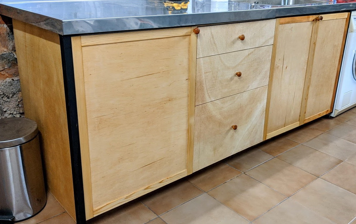

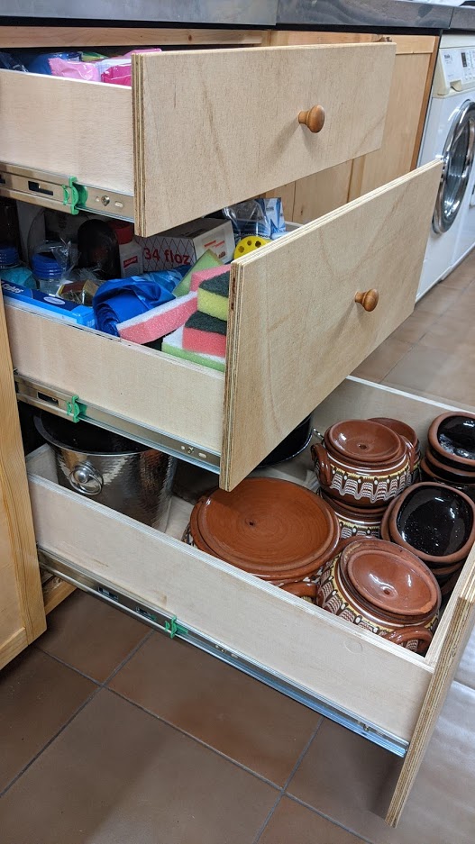

Минавам да покажа крайния резултат от чекмеджетата и шкафа като цяло. Доволен съм като за първи опит в шкаф-правенето - като за мазето бива :)
Най-долното чекмедже му направих по засукана сглобка на страниците, а горните две са с pocket hole - за тренировка. Ползвах 14мм за страници и 12мм за дъна, като дъната са просто залепени и завинтени. Гювечът е все още цял!
Благодаря на всички, които помогнаха с идеи.

=D> и много багаж да побере😁
