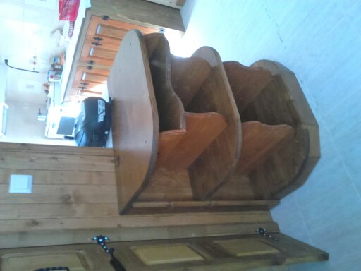

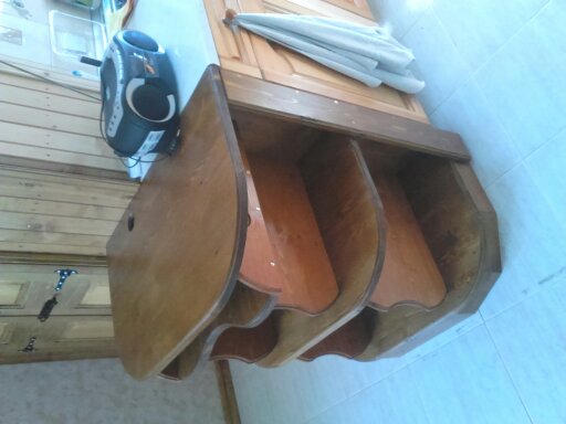

Ако се удря някъде ще е в аспиратора, той си стърчи. Шкафа ще е над него. В стария апартамент бях с такъв аспиратор, не е много удобен за п0 високи от 160. :-D
EDI - майстор
А, отпуска свърши, от понеделник съм на работа, това долапче правя лека, полека след като се върна в къщи.В полицата няма да се чукат кратунки :lol: , понеже е на 1 см навътре в аспиратора, а и долапа ще е отгоре, както казва Ванката.Освен това се каня да вдигна аспиратора да легне на ръба на плочките.Най-много женското началство да си чукне челната част в стъклото, дето се разпъва, ама май си мисля, че то ще е малко над ръста на Шефа.Той, като всички велики Шефове - Сталин, Хитлер, Наполеон и други не се отличава ръстово :-D :lol: Снощи си мислех, че май отпред трябва да туря някаква тънка летвичка, да затворя челото, да не се изтъркалват случайно разни неща :? .Ама пак ще го смятам.
Грифин, минавала ми е такъв тип идея в началото, още преди да правя вратички, ама откак видях това с гумите, друго не съм правил.Мисля, че няма да има проблем, ако се работи с нормално сух материал, надали ще има кой знае какви разширения, но при монтажа на таблите ще има малко повече играчка.Сега с гумите се самонагаждат, страшно лесен монтаж се получава, а иначе ще трябва да се центроват при монтажа.Пък и вече съм усъвършенствал моманта с уплътненията - вече не слагам по целия канал.В къщи намерих един пакет самозалепващи гумени кръгчета Ф 25, средно твърда гума, дето се слагат под мебели да не драскат пода, кой знае кога съм ги купувал. :lol: Та, изрязвам си от тях лентички по 5-6 мм и слагам по две парченца във всеки канал на разстояние около 1/4 от дължината на канала в двата края.Така страната на таблата контактува само в две точки - хем няма кой знае какъв натиск при монтажа и слепването, хем е достатъчен за самоцентроване.

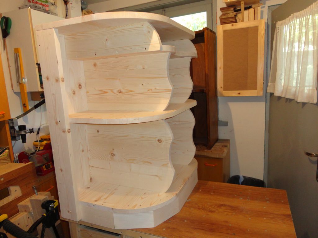

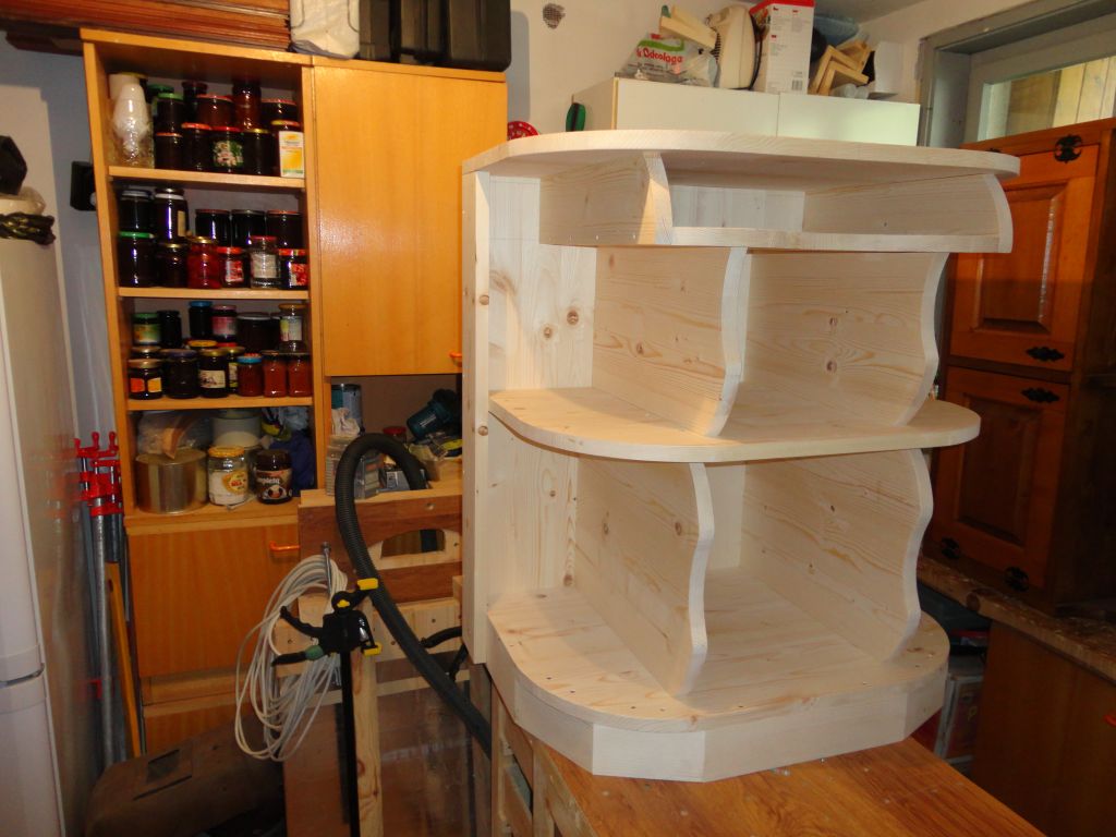

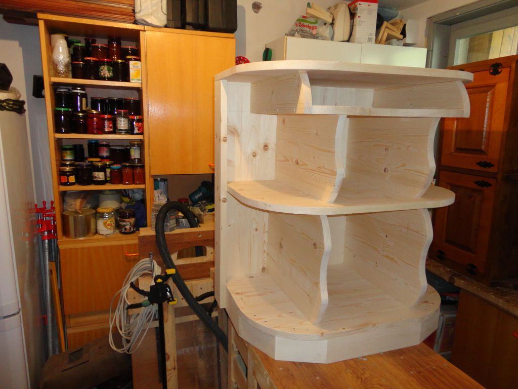

Починах си добре и оня ден започнах четвъртия долап от серията за вилата.Размерите са да запълни едно нестандартно място.Идеята се избистряше в движение, докато разглеждан материалите, дето имам.Част от гърба на долапа ще опира в стена, а другата част ще опира на кухненските долапи дето са под кухненския плот /отгоре ще е равно с плота/.Размерите са ширина 800 мм, височина 865 мм, дълбочина 500 мм..Изрязах всичко по размер със зеге-то, прешлайфах на размер в контактните точки и го сглобих да видя как ще изглежда.Понеже идва малко квадратен, поразчупих фасона на верткалните плотове.Ще направя един два вентилационни отвора за ДВД-то, дето ще е в правоъгълната ниша, ще поогледам още малко.Ще го разглобя, ще фрезовам малко челата, ще лакирам и ще сглобявам.

Добре изглежда :), това шкаф за телевизор ли е че двд ще слагаш?
Хамериканците съм гледал че слагат по една голяма дупка отзад за кабелите.
EDI - майстор
Да, отгоре телевизор ще има, а отдолу ДВД-то рече жената.Иначе са рафтове за каквото ти дойде на ума.
EDI - майстор
Сложени рафтове на мястото им.М..как му, пускам ги от тела и са обърнати.Да ти таковам техниките. :-D
