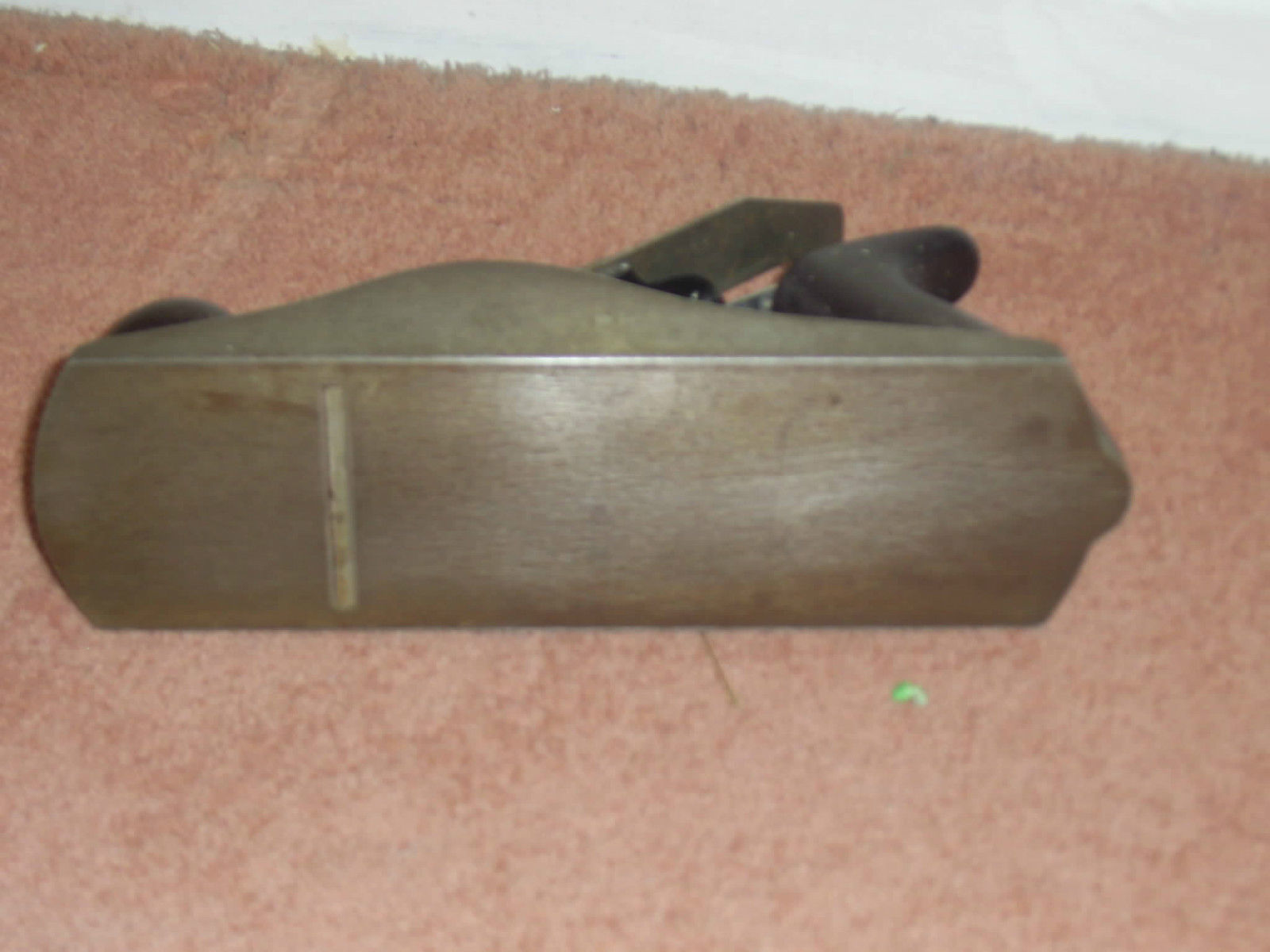

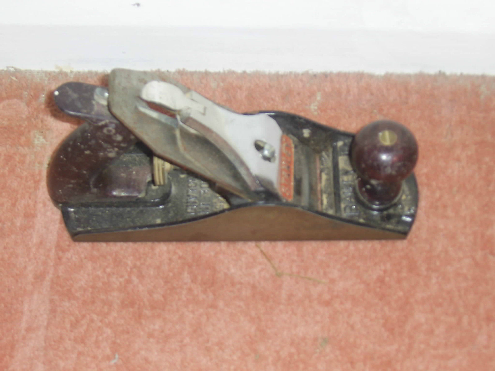

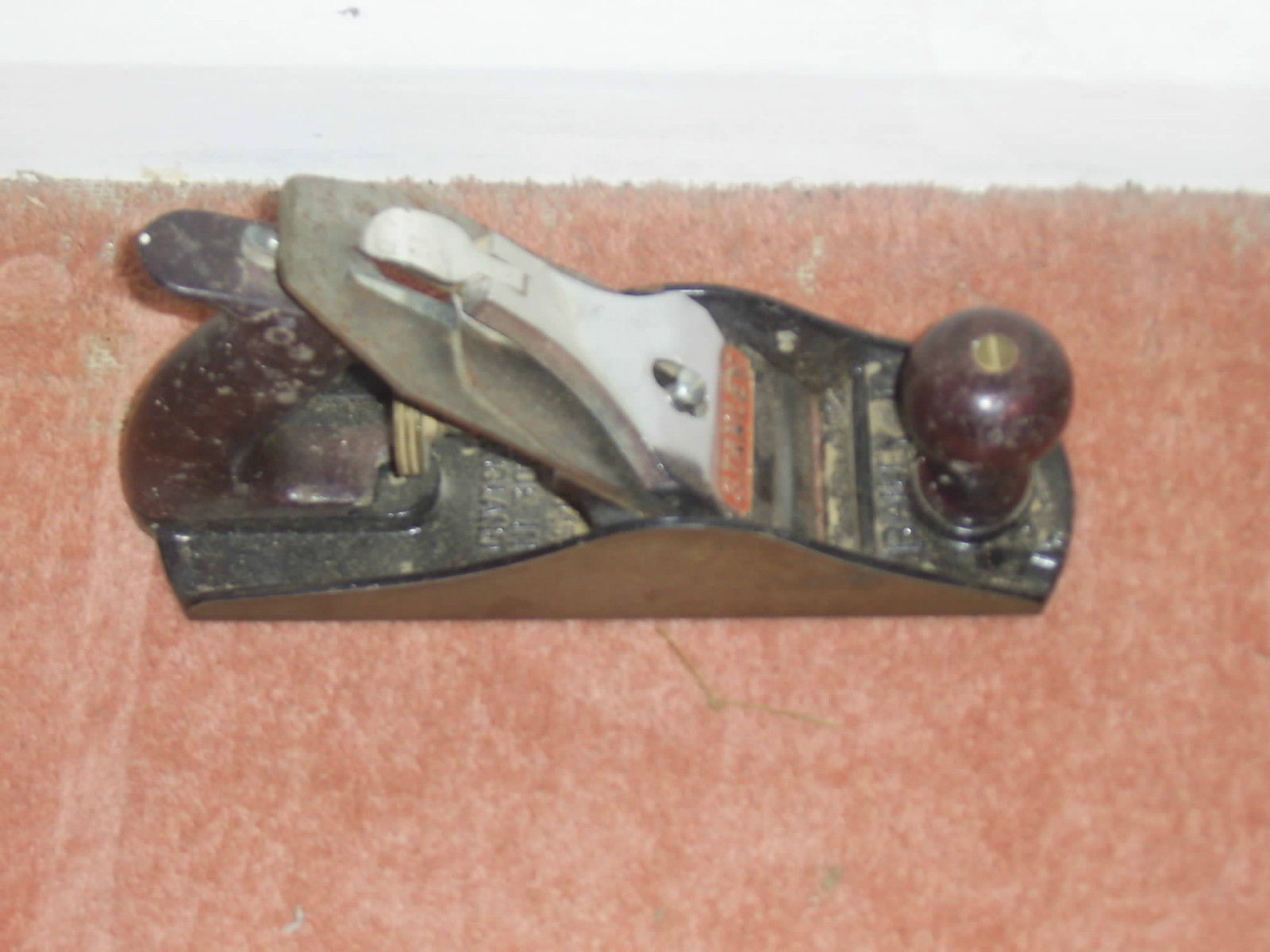

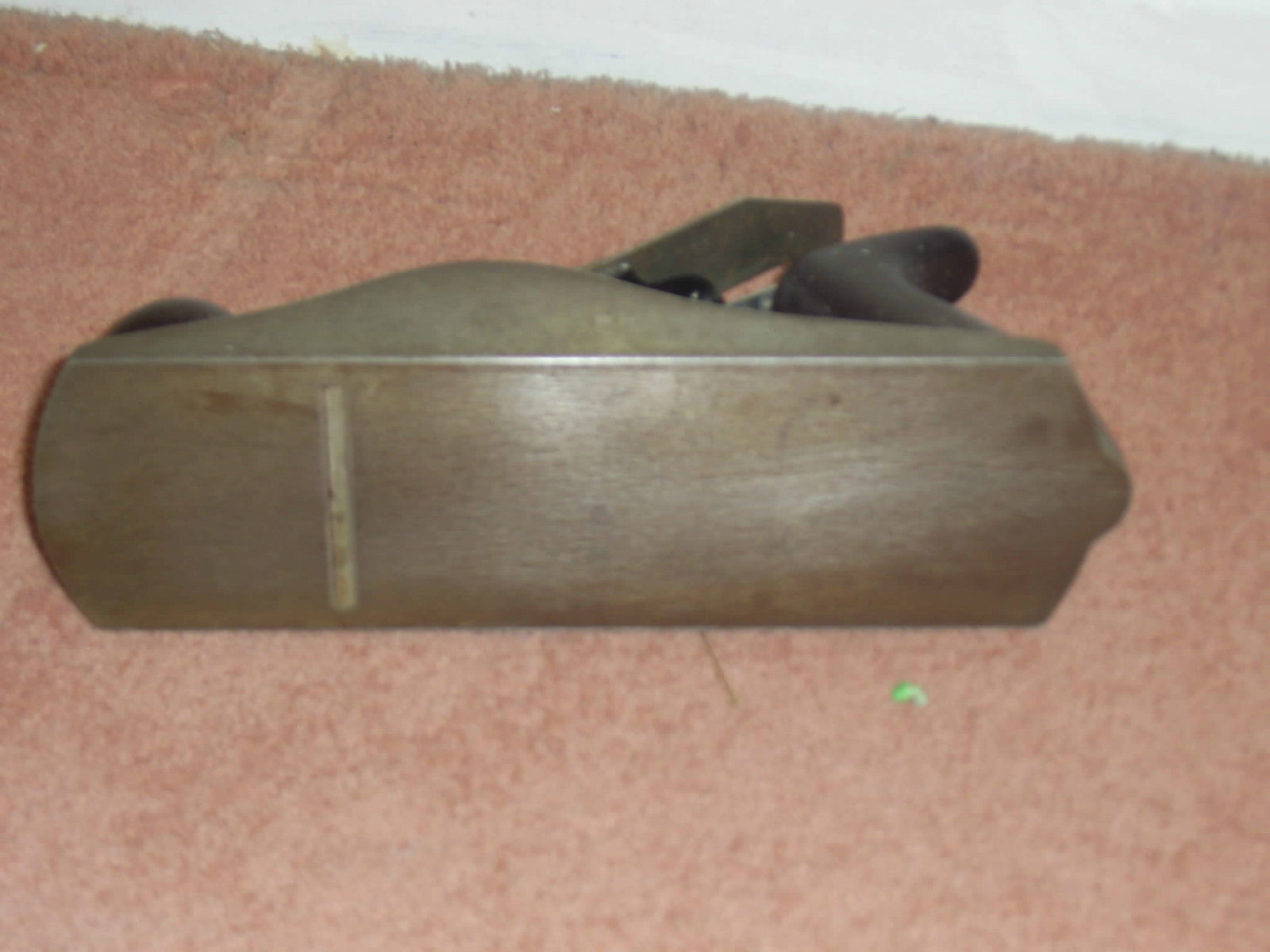

Тъмни части няма което е добре. Днес мисля да полирам това, а за ножовете чакам едно точило другата седмица, един човек от продавалника продава. Надясвам се до тогава да са готови дръжките. Ще кача снимки на "готовите" рендета.
ПС : Благодаря за помоща !!! :partyman:
ПС2: А мисля си, ако почна от 80 или 60 шкурка, че имам да пробвам ? Като загледам тъмни петна има в началото на корпуса и около гърлото
bimbaeco - майстор
Сложи една метална линийка на подметката и виж колко дълбоки са хлътнатините. Ако не можеш да мушнеш тънко парче хартия (например от касова бележка), значи няма проблем.
Не разбрах за кое питаш за шкурките. Чугуна може с тях да го почнеш, но за дървените дръжки са малко груби тези шкурки - ще трябва да се постараеш с фината шкурка после, за да не останат драскотини.
la_bamz - специалист
За чугуна имах в предвид, дали утре да не го почна пак с 80 и нагоре да се поизправи още малко. Но тази вечер го оставих напръскано с препарат за премахване на ръжда, утре вечер ще го доизшкуря и полирам. Задната дръжка вече е с трета ръка лак, със 120 стана добре според мен :)

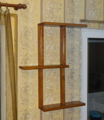

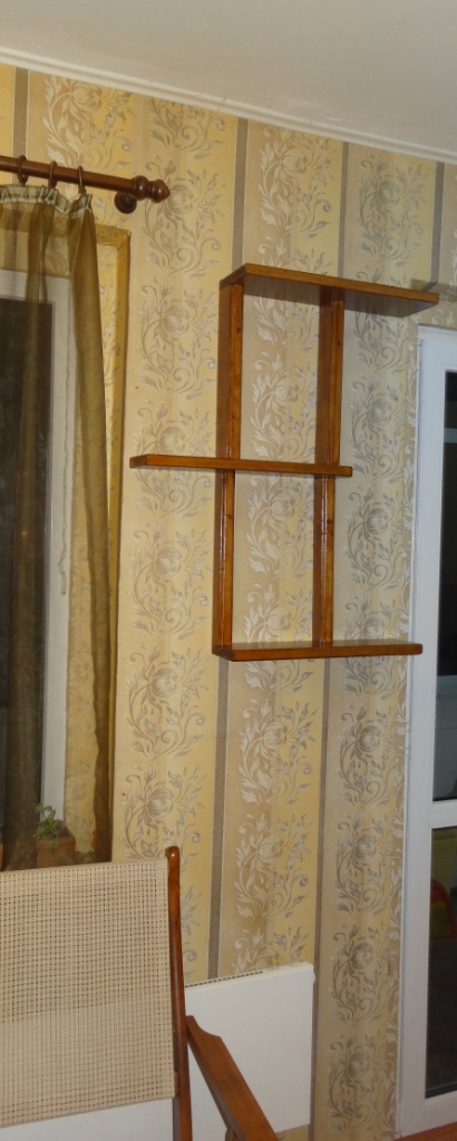

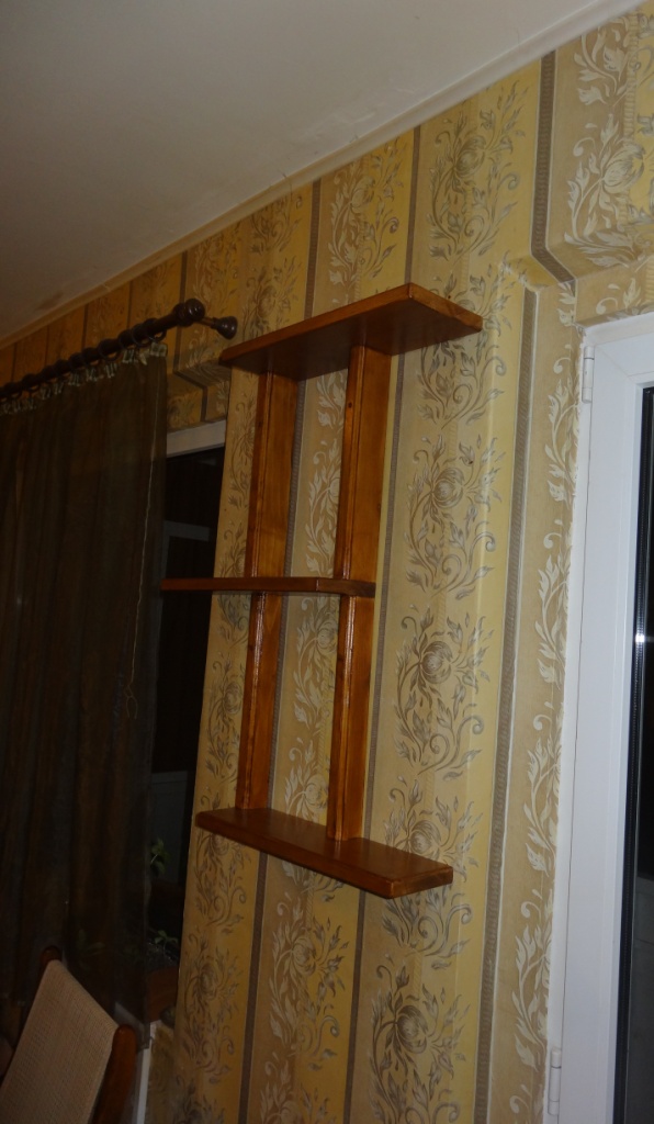

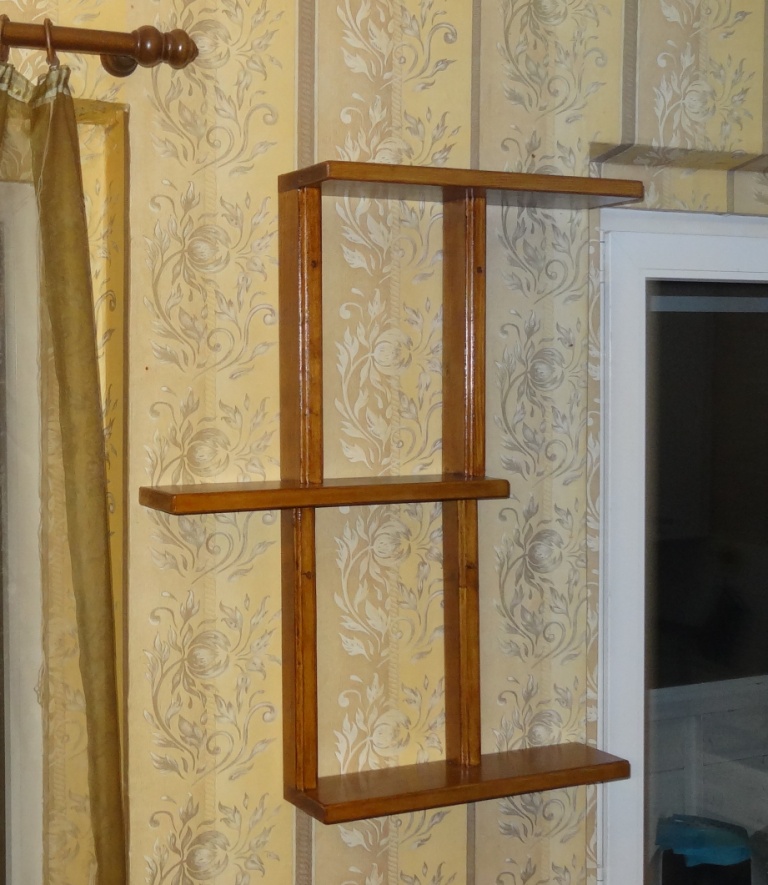

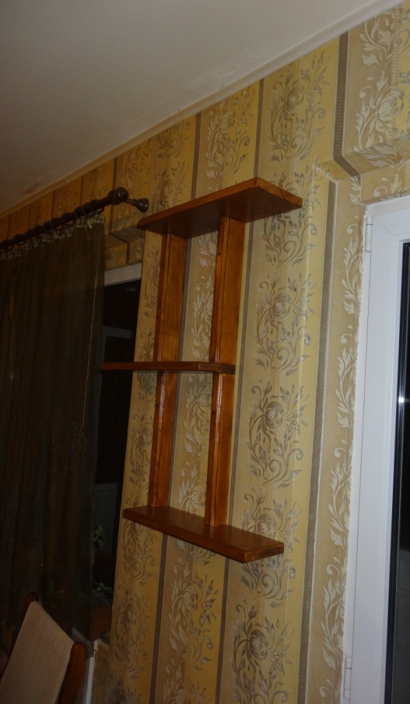

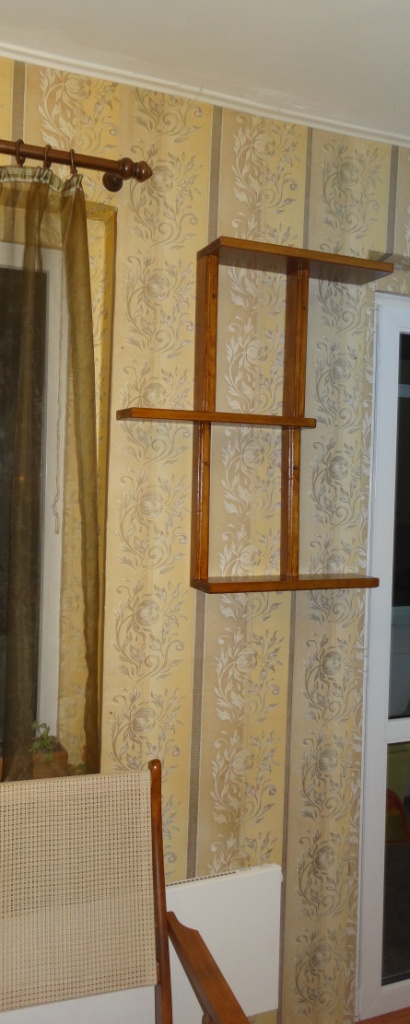

Моите са доста аматьорски изпълнения, ама на мен си ми харесват, довечера ще пусна снимки, а някой модератор може да "отцепи" темата :-)
И 120 се оказа едра за дръжката, минах я със 240 и сега е на лакиране втори тур. Ето го и рафтчето :)
bimbaeco - майстор
И на мене първият рафт ми изглеждаше горе-долу така. Апетитът идва с яденето :-D
