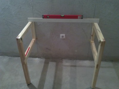

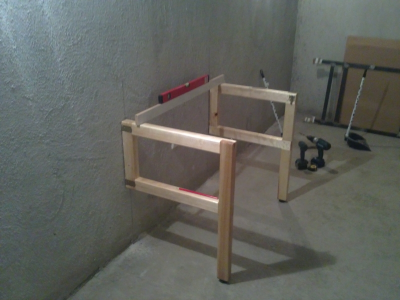

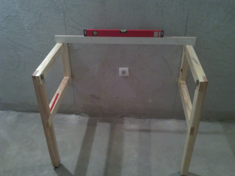

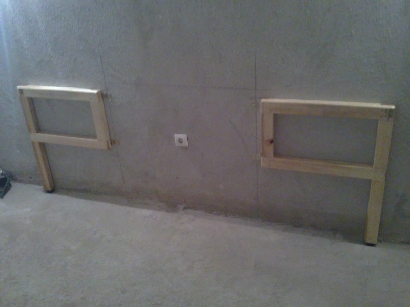

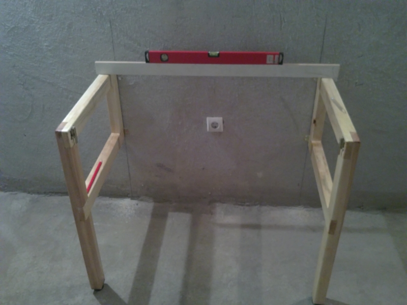

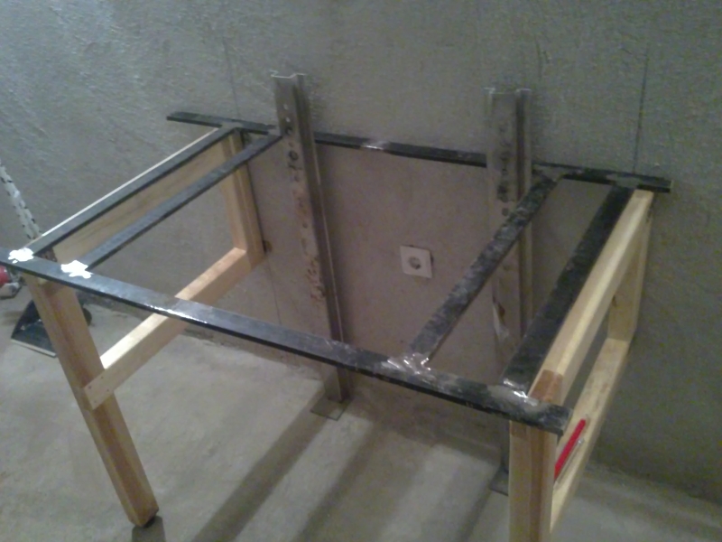

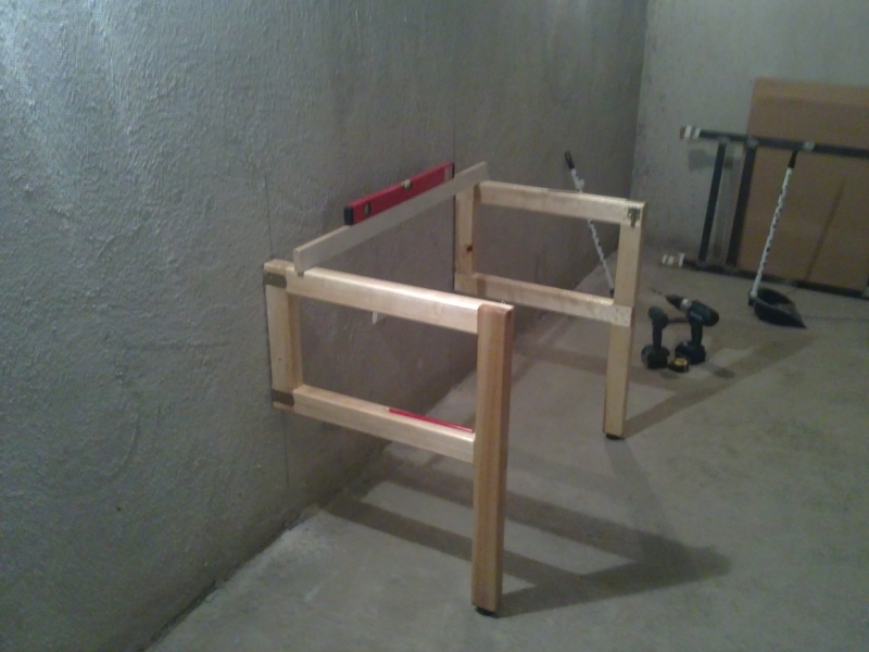

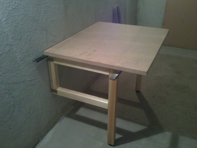

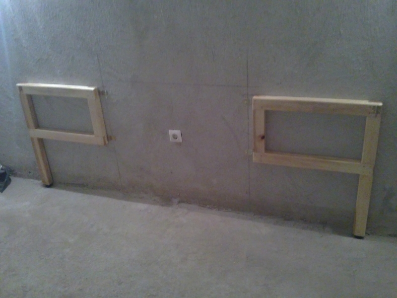

Монтирах краката на стената с винтове за директен монтаж в бетон както каза Velsi. Oбаче се оказа, че ако ги завивам с удърния винтоверт се разбива отвора и изпуска, наложи се да завивам с обикновения винтоверт, с него се получи. Взех ги на размер 8 см, не избушва отзад итонга. Надявам се [-o<

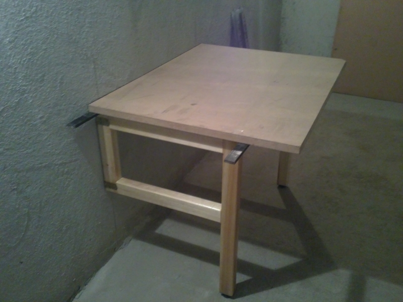

Донесоха ми и обещания МДФ от София, брях такъв не бях виждал 3см дебел и тежи много :rolleyes:

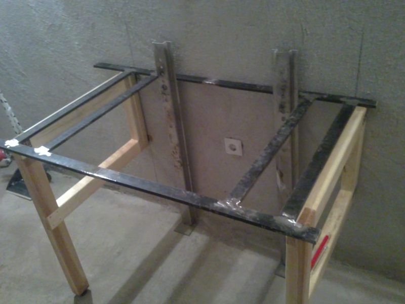

Поради тежината( изпаднаха ми транспортни укрепващи крака за тежка машина) пантите ще монтирам на краката от ламарина с омега форма от 3мм ламарина, за да може усилието да се носи от пода, а не на винтовете в итонга.
Засега съм дотук. Трябва да разуча дали ще се включат противопожарните датчици при заваряване, че ще стане гаф. Колко са чувствителни тези пущини, не са в гаража, а на 6-7 метра отвън . :butthead:

Много ти е готина масата. Краднем идеята отмах :cool:
