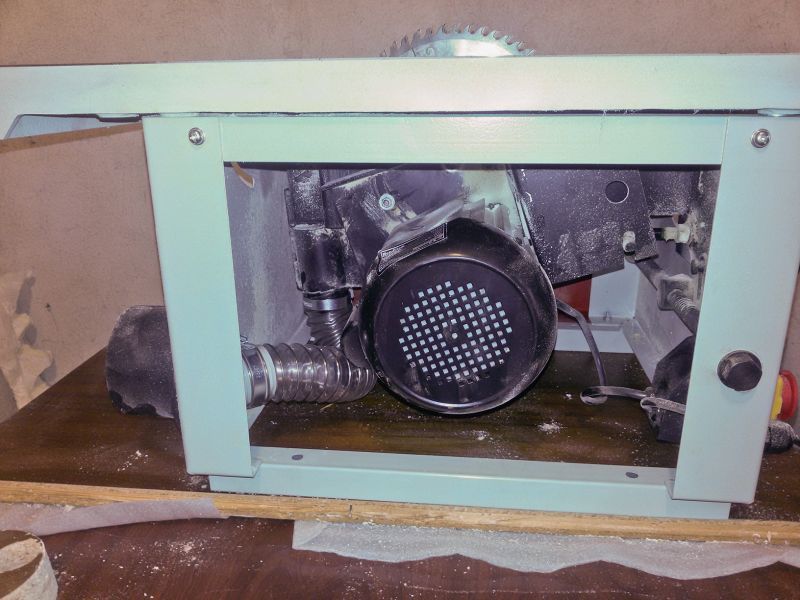

Пристигна подменения маркуч. Докато го сменях щракнах още няколко снимки. Новия прилича на полиуретанов. Мек е, не мяза на PVC. Малко по-къс е. Оригиналния беше прекалено дълъг. Ето и снимка с отворен другия капак:

То работата е да се оправиш после, щом не е станала по голяма беля малкия дявол е бил. Маркуча ти новия стандартен като за машини. Иначе мерси за снимките :-)

Забравих да питам. Добра ли е идеята да оставя лявата страна отворена. Поне докато му направя стойка. Доста прах се събира отдолу и трябва да чистя.

Ами то прах винаги ще има, ако включиш аспирация по добре да е максималко затворено всичко за да може да обира по добре. Дори и на стойка щетрябва да се чисти и маже редовно. Не знам как е при тебе възможността за сервизиране при теб, но при ме се наложи да направя цялата машина да се повдига на панти тъй като нямам хубав достъп от страни.

Майтап си правиш - да се вдига настрани. Нямам инсталиран кран на тавана. Дават тежест на целия комплект 80кг. Като махнеш ключовете, кашоните и отверките не намалява много. На стойката мисля да направя както предложи наклонено дъно за да се "стича" прахта, и може би ще отива с разклонение към основната тръба. Идеята ми е това дъно да се маха за да имам достъп отдолу.
А с какво се смазват механизмите? Аз взех преди години едно масло за обща употреба и с него си смазвам вратички и разни дреболии. Обаче за циркуляра може би трябва някаква грес?

Моя не знам какви кила е след добавките, но сгънах да чифта панти докато уцеля достатъчно корави. Няколко години ползвах суха смазка която не задържа прах, но нещо сухо ми се струваше че въртят винтовете. Сега тествам най-кофтито грес която имам която се набива яко с прах и става мазало, но понеже е много гъста успява да избута боклуците от резбите на винтовете и регулировките са по блажни на усет :-). На недостъпните неста пръскам с суха смазка все още защото добре прониква. Кофтито на греста е че трябва да я чистиш с четка за зъби и подновяваш на един два месеца.
Масло според мен по добре да не слагаш че с прахта се спича и преди ми запецваха механизмите :-).
pipilica - майстор
Айде да споделя и аз за смазките по машините ми, преди ползвах машинно масло и беше голямо мазало като се набие фин прах но наскоро един френд ме светна и взех от аптека течен парафин направо се родих с него.
