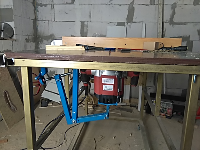

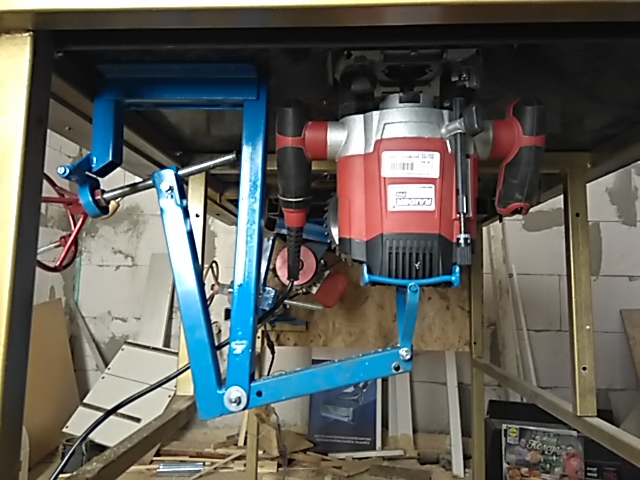

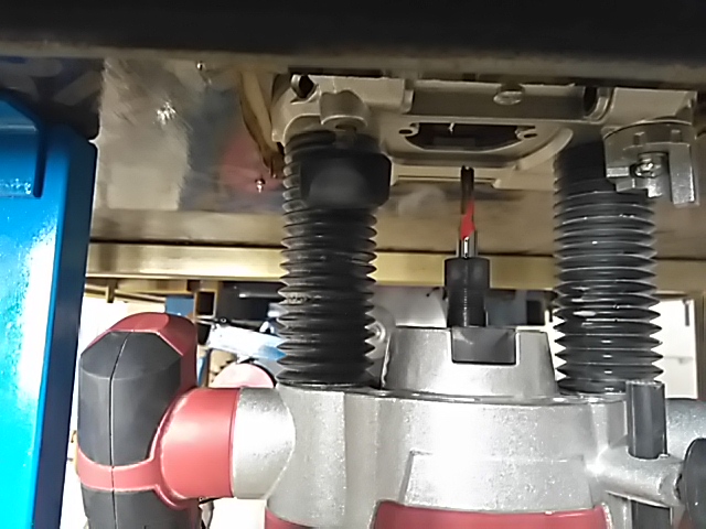

ако разкараш пластмасите от краката и пружините и малко моднеш(резнеш) тръбите може да увеличиш хода на фрезата и да я направиш гайката да излиза над масата за по-лесна смяна на фрезера. Мойта е скил и спечелих цял сантиметър като на направих тази хватка. Огледай си самата фреза какво може да се направи. Кофтито е че фрезата повече не може да се ползва на ръка, но пък смята на фрезерите е песен

griffin написа:ако разкараш пластмасите от краката и пружините и малко моднеш(резнеш) тръбите може да увеличиш хода на фрезата и да я направиш гайката да излиза над масата за по-лесна смяна на фрезера. Мойта е скил и спечелих цял сантиметър като на направих тази хватка. Огледай си самата фреза какво може да се направи. Кофтито е че фрезата повече не може да се ползва на ръка, но пък смята на фрезерите е песенКато сваля фрезата докрай от главата до масата имам 5 см. не ми се иска да я осъкатявам, нямам друга.

Фитилчо написа:Идеята със смяна на фрезерите на Грифин е, да сменяш отгоре , кой те кара да се навеждашПри всички случаи ще трябва една ръка и отдолу. Все някак трябва да се държи и оста докато развива гайката. Иначе идеята е добра, но ако имате решение и за контра на оста в противен случай няма смисъл според мен.

Фитилчо написа:На всички нормални фрези, блокировката е малко под гайката - тоест пак отгоре.
Този уникален модел на Спарки не зная как е
Има няма 2 см е разликата от гайката до блокировката. Поне на моите две фрези е така (едната е Макита другата - Ербауер).

cekop написа:Щом не искаш да я осъкатяваш няма смисъл да я пипаш, ако си вземеш друга и решиш тази да я оставиш в масата е решение. При мен има блокировка на вала фрезата, но както каза еди може с огънат ключ.griffin написа:ако разкараш пластмасите от краката и пружините и малко моднеш(резнеш) тръбите може да увеличиш хода на фрезата и да я направиш гайката да излиза над масата за по-лесна смяна на фрезера. Мойта е скил и спечелих цял сантиметър като на направих тази хватка. Огледай си самата фреза какво може да се направи. Кофтито е че фрезата повече не може да се ползва на ръка, но пък смята на фрезерите е песенКато сваля фрезата докрай от главата до масата имам 5 см. не ми се иска да я осъкатявам, нямам друга.
