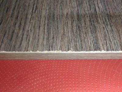

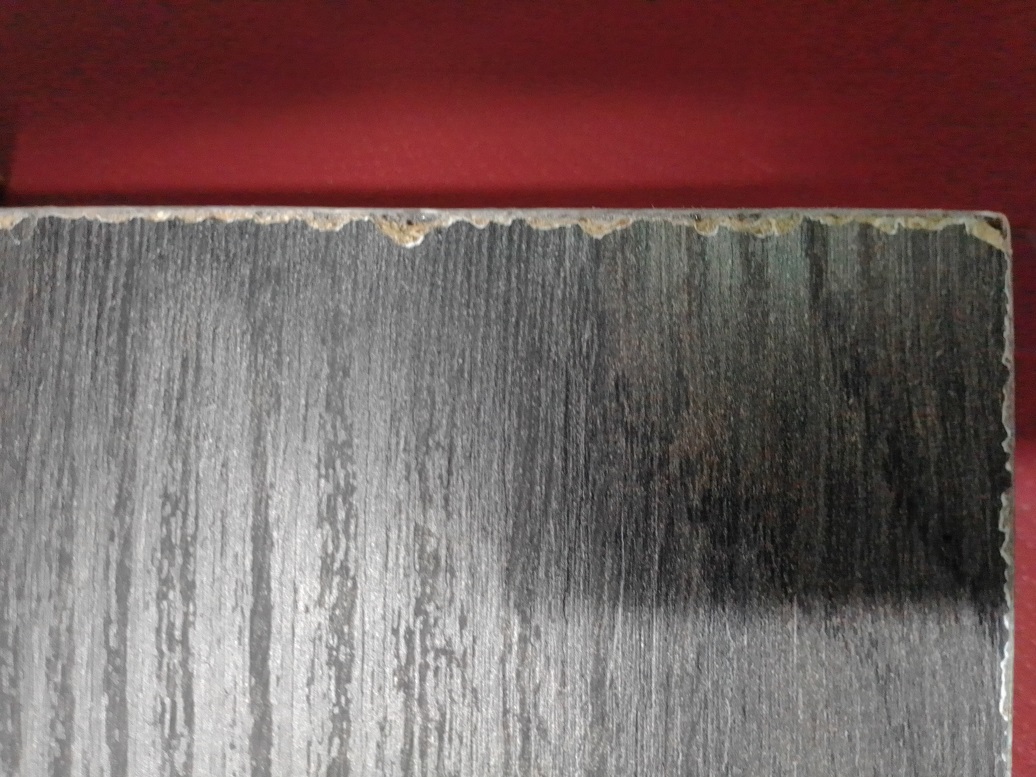

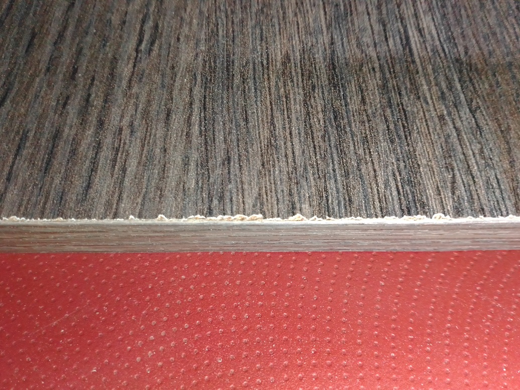

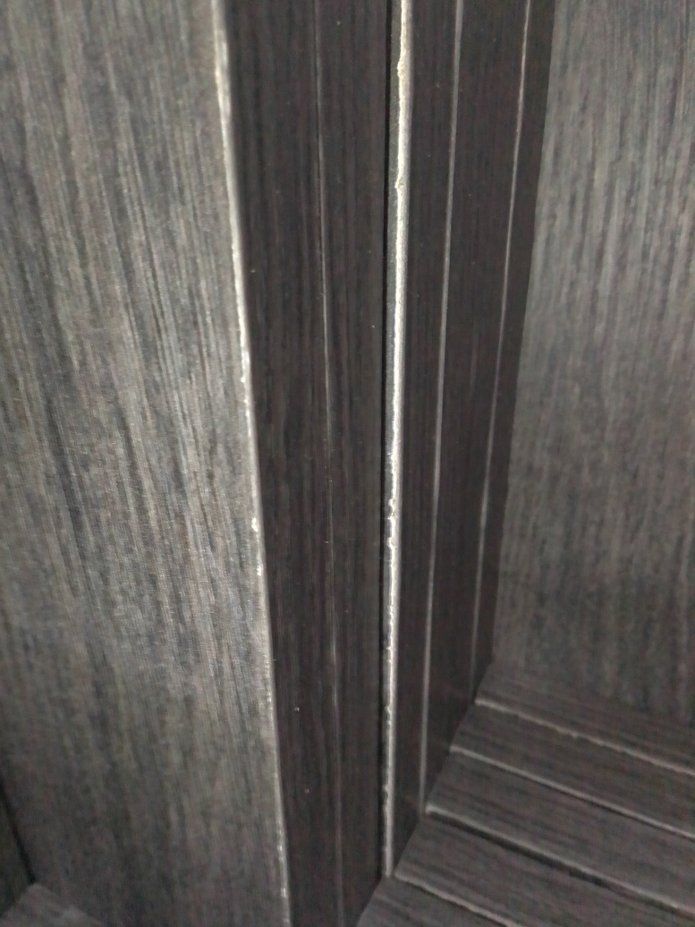

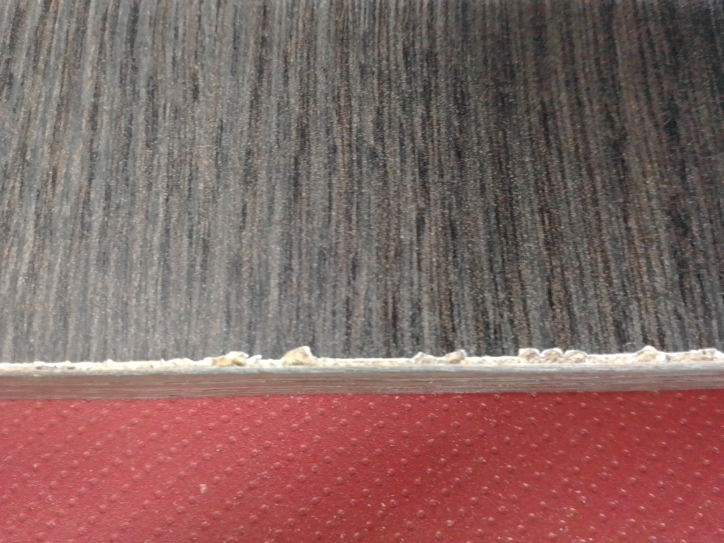

Изработвам си два шкафа от ЛПДЧ, но ми продадоха кофти плочи и вижте на снимките какво се получи.
Дайте съвет как да поправя това възможно най-качествено.
Колкото по-малко видимо толкова по-добре.
Както се вижда, някой страни са много зле.

ср апр 28, 2021 4:11 pmP88-Verona написа: Изработвам си два шкафа от ЛПДЧ, но ми продадоха кофти плочи и вижте на снимките какво се получи.Купуваш плочи от същите и ги даваш на някой, който си разбира от работата и има форматен циркуляр да ти ги нареже.
Дайте съвет как да поправя това възможно най-качествено.Колкото по-малко видимо толкова по-добре.
Ако ще трябва нова тема кажете.
Даже не ми се гадае това с какво е рязано и защо изобщо е кантирано.
Вариант две, да си преизчислиш размерите и да ги дадеш на някой търпелив да ти обреже всички детайли на ново четиристранно. И повтарям - на форматен циркуляр с подрезвач. Ако пък искаш да имаш две лица на детайл, да ти ги кантират на машина с предфрезоване.

ср апр 28, 2021 4:18 pmmiliad написа: Купуваш плочи от същите и ги даваш на някой, който си разбира от работата и има форматен циркуляр да ти ги нареже.Нищо от изброеното не ми върши работа. До момента всички материали ми струват 400 лв, всъщност това ще ми бъде крайната цена. Видях, че се продават маслени коректори. Някой ползвал ли е такива, дали ще се получи?
Рязано е с ръчен циркуляр Raider. Тези ужасии са от изкривените места. Там където плочата беше права всичко е добре. Питал съм майстори и офертите бяха по 500 лв за шкаф. Те са за инструменти, не търся перфектно качество, но в момента е прекалено грозно. Ако се получи ще пусна отделна тема "Изработих си шкафове за инструменти"

ср апр 28, 2021 6:33 pmP88-Verona написа:Дори не съм чувал за маслени коректори - ако стане, дай малко инфо да научим нещо и ние.ср апр 28, 2021 4:18 pmmiliad написа: Купуваш плочи от същите и ги даваш на някой, който си разбира от работата и има форматен циркуляр да ти ги нареже.Нищо от изброеното не ми върши работа. До момента всички материали ми струват 400 лв, всъщност това ще ми бъде крайната цена. Видях, че се продават маслени коректори. Някой ползвал ли е такива, дали ще се получи?
На скъпи проекти не почвай да режеш направо по финалния срез а ако има аванс - малко по-навън или на резервно парче. Същото важи за пробиване и за винтове - дали няма да сцепят материала, дали да има пилотна дупка и колко широка. Не го казвам за да ти натривам сол - и аз съм го научил по трудния начин.
В конкретната ситуация, нямам идея как да се коригира, но интуитивно ми се струва че начинът е да се покрие с нещо с цената на видим кант по цялата дължина, тоест да се изостави идеята да прилича на перфектно отрязано а вместо това - на нарочно подчертани ръбове.

ср апр 28, 2021 7:41 pmLisko написа:Извинявам се за грешката. Не са маслени а пастелни коректори, срещам ги и като восъчни. Изглежда се използват при реставриране на мебели. Всъщност има и на водна основа и някакви маркери, но маркерите изглежда са само за драскотини. Тоест въпросът вече е за коректорите, по същество, някой ползвал ли е?
Иначе щях да предвидя 1 мм за шлайфане, но проблемите възникнаха едва на 50 см от периферията на плочата. И тъй като нямам опит с толкова голям проект: два шкафа с общо 18 чекмеджета в 4 различни размера (9 + 4 + 4 + 1), не го предвидих. НО, дори да бях нямам техническа възможност за толкова много шлайфане.
