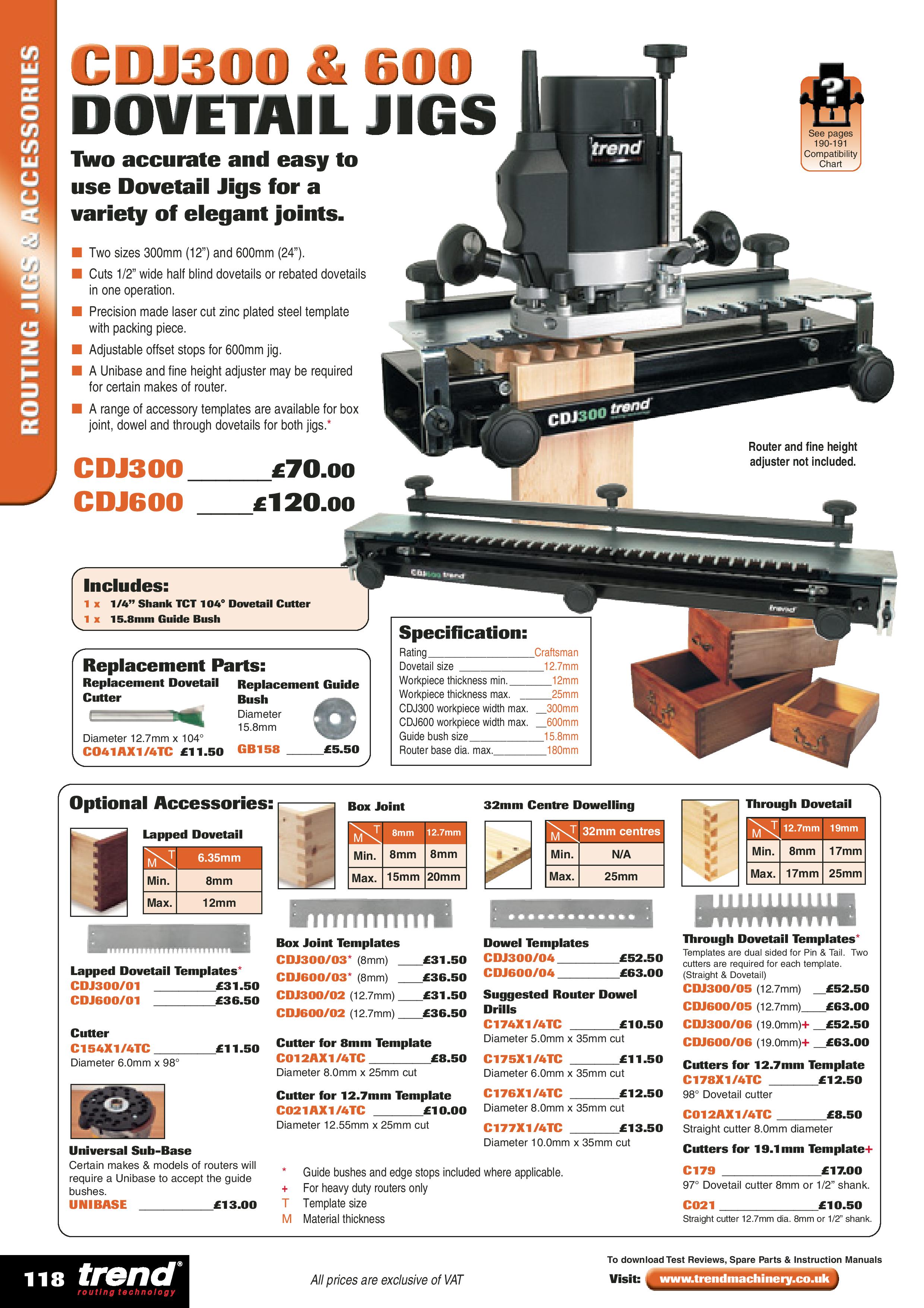

Tова в шаблона който колегата ми прати в момента е при лазера cdj600/01.Като ми го изработят ще правя стойката и втулката на 15,8 в последствие проба грешка ще натаманя нещата само незнам кой е точния аналог на фрезера у нас 12.8мм широк 104 градуса има нещо?!?!Който е по-запознат може ли да ми каже какво да си купя което да стане?
nikolson - майстор
Отвори този линк, долу на страницата Related Downloads, изтегли си го. http://www.trend-uk.com/en/UK/product/CDJ600/ - приложени са и фрезерите.
http://www.trend-uk.com/trend/power_sea ... alue=guide bush - това са втулките.
mavryt4o - майстор
Чакам шаблона от поцинковане 12 лева легна като за приятел .Доста информация и изчетох за шаблоните и ми стана горе долу ясно и за фрезерите.

Здравейте, наскоро си купих оберфреза и се опитвам да открия от къде мога да си намеря това чудо на английски е INLAY не знам как е на български. Представлява втулка, която се слага на водача, идеята е да се направи ето това Изображение
Първо слагаш втулката и правиш отвора, където ще легне формата, която се изрязва с поставена втулка. Идеята е само с един шаблон да се направи позитив и негатив, които да паснат идеално.
Разбирам, че дебелината на стената на втулката трябва да е равна на диаметъра на фрезера, така че предполагам вървят в комплект. От друга страна пък втулката трябва да пасва на водача, който пасва на определена фреза (в моя случай бош pof 1200)
Идеи от къде мога да си я намеря или поне как се казва :)
