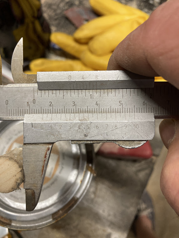

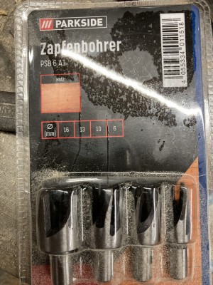

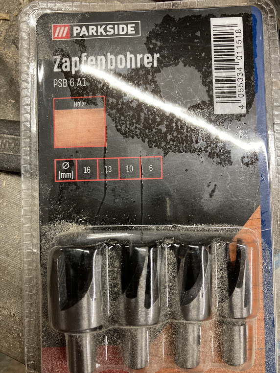

нед юни 13, 2021 11:59 pmcvetomir_77 написа: Аз си ги купих тези миналата седмица от немския лидъл, но мисля, че чак 16 мм няма в комплекта. Утре мога да погледна и да кажа размерите.Понеже ги имаш... според теб ще издържат ли на 50 тапи?

пон юни 14, 2021 9:08 amstefanjor написа: На снимката на едното пише 16 мм, но дали е така...https://www.google.com/search?client=ub ... 8&oe=utf-8
И с риск да се изложа, но може ли да каже някой как се казват тези свредла и за какво се използват![]()

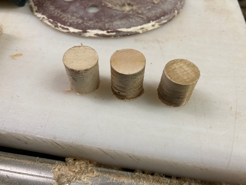

нед юни 13, 2021 11:59 pmcvetomir_77 написа: ..... Ако материала е чам ще издържат. Прилагам снимки. От ляво на дясно: Чам, Лиственица, Бук. Определено обаче трябва да се правят на мощна настолна бормашина!Перфектни са. Благодаря за пробата и снимките. Предполагам ще могат да пробият с лекота и ЛПДЧ. Обаче с настолната бормашина ме затрудняваш. С акумулаторна 42 Nm няма ли да се получи? 50 бр. няма да ги правя за един ден.

На ръка не вярвам да става пробиването, като знам как се разбиха първите тапи които правих без да закрепя парчето на плота на настолната бормашина.
А пък другото да правиш тапи от лпдч също няма да ти се получи, ще се затъпи бургията за отрицателно време и ще кърти. Като знам каква е стоманата на Лидл, съдя от бургиите със зенковка, за дърво стават но за ПДЧ не.

Тапи от пдч с подобни фрезери не вярвам да излязат. Лидълските не съм ги пробвал, но тези които аз имам правят тапите леко с фаска, за да затягат и лицето е отдолу когато се пробиват, вадят се по-дълги и разликата се реже/шлайфа. На предишната страница показаха другия вид фрезери, които може и да станат за пдч (никога не съм прбобвал с пдч), но на истинските такива ще те откаже цената, освен това за тях трябва настолна бормашина. Дългите дибли шарката на жилите е надлъжна и също трябва да се шлайфат/зануляват. Най-добре купувай лепенки или готови капачки за пдч
