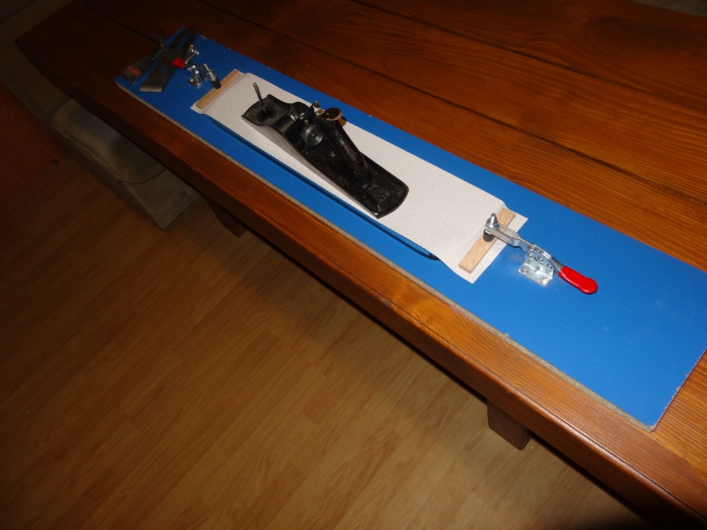

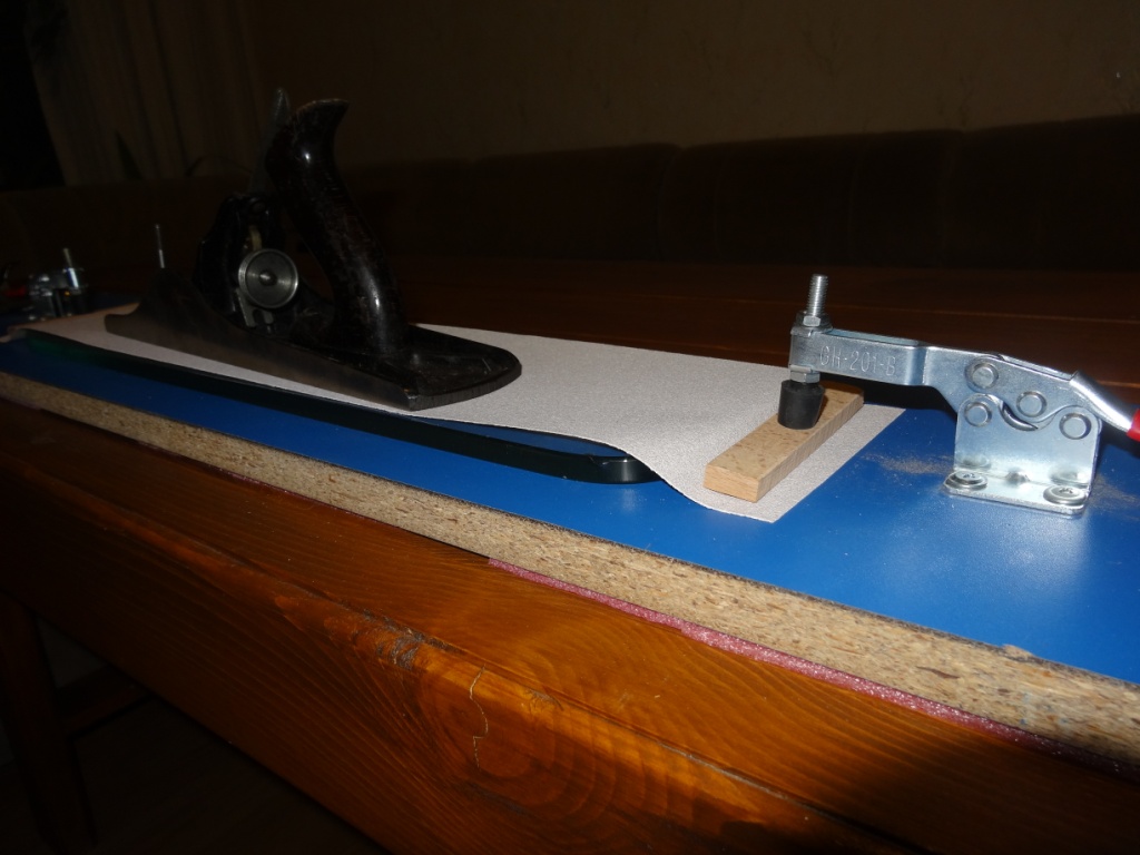

Не останах доволен, от първоначалното изглаждане на основата, за това си направих едно приспособление, за по лесно закрепване на шкурката:
Надявам се така да е по лесно. Малко по късно ще постна и снимки на готовите дръжки.

Преди да си направя приспособлението бях отрязал едно триъгълниче на 25 градуса. Поставях ножа върху него, за да видя какъв е ъгълът и после подпирах пръстите върху стъклото, за да не изгуля ъгъла и търках - виж Пол Селърс как го прави.
Немците точат рендетата като хващат ножовете в дълга дръжка - колкото по-дълго е рамото, толково по лесно се усеща, ако ъгълът мръдне.
Направи си приспособление - отне ми около час и то защото се чудих как точно да го направя. Ако видиш снимката на моето ще го направиш за 15 минути - даже не ти трябват машини - само молив и транспортир.
Добре си направил приспособлението за полиране. Аз просто слагам стъклото върху гумено килимче против плъзгане (от Лидъл) и затискам краищата на шкурката със стъклото.
