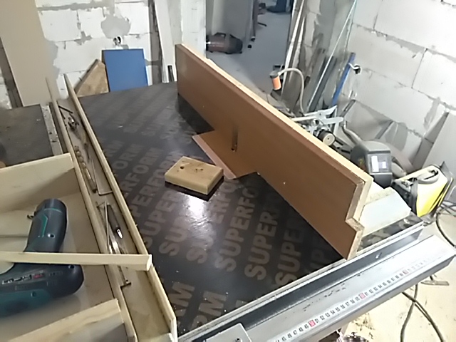

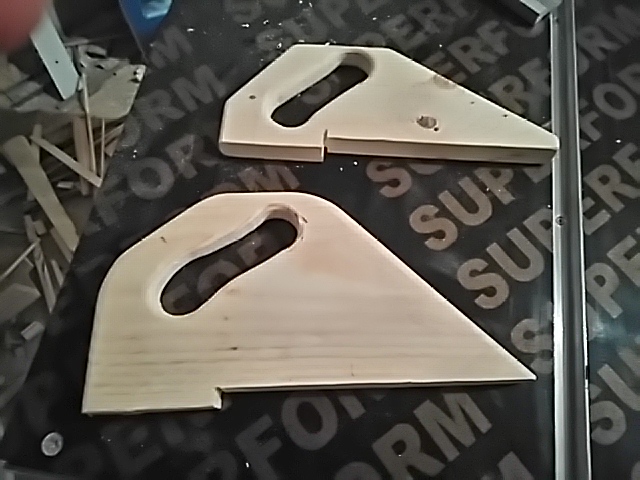

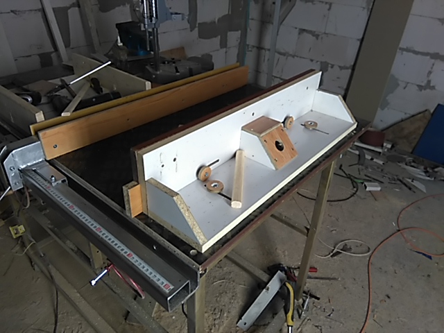

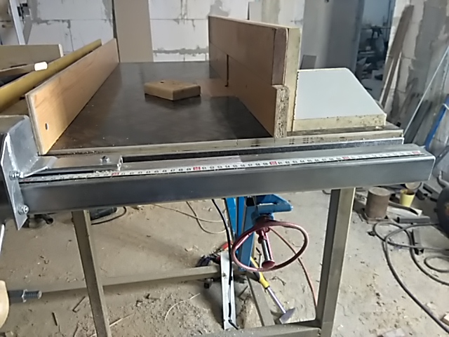

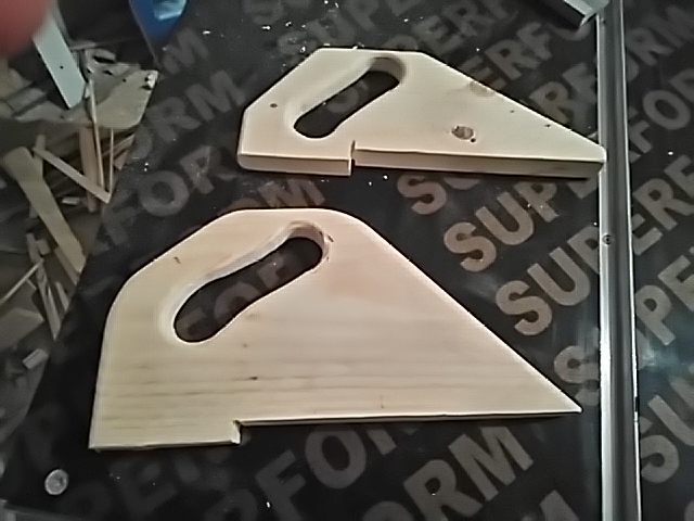

Ето какво свърших докато вие спорите. По удобно ми е да клекна и да си сменя рфезера, но бъдещето ще покаже. Нещата сами ще се напаснат, когато започна да я ползвам пълнаценно. Сега само гледам клипчета и се опитвам да направя нещо, но дали ще ми е удобно и дали ще ми хареса?

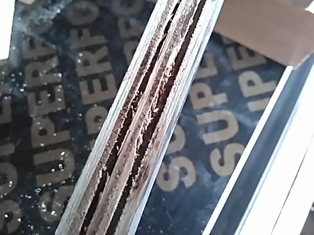

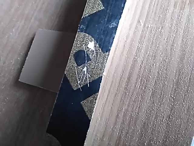

griffin написа:супер е станал линеала, мой ли ме светнеш това тъмно покритие на строителния шперплат като тип пластмаса или гетинакс ли е или е по скоро като боя?Боя е. И не е достатъчно право и равно. Монтирах 4 винкела под него защото има корем. А когато дълбах с фрезата от него изскочи едно камъче 6-7 мм.
griffin
- Мнения: 2061
cekop написа:мерси колега, тука строителния е съвсем друг отстрани изглежда, че покритието е части от милиметъра и вътре няма хралупи явно май ще трябва да рискувамgriffin написа:мали мерси, тук в магазина ми приличаше на гетинакс покритиетоОпитах да го снимам отблизо какви хралупи има и колко е тънко покритието, неможе да е друго освен боя.
svilenotnisovo
- напреднал
- Мнения: 22
Колеги внимавайте като работите със строителен шперплат. Вътре много често има камъни и дори бетон. Вече повредих един диск на циркуляра и един фрезер.Успех.

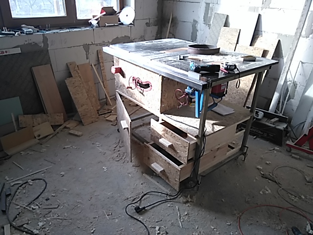

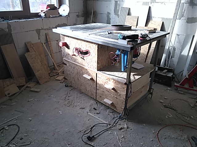

Да се похваля до къде съм стигнал и да се оплача. Немога да настроя линеала. В началото го сложих успоредно на диска като в задния краи на диска оставих 2 десети повече да не притиска,но като изрежа правоъгълник от ОСБ не е с прави ъгли а по-малки от 90 гр. Тогава реших да отварям линеала докато стане правоъгълник с рави диагонали и се оказа че в задния край на диска съм отворил 1 мм. Това не е нормално, но не знам къде греша. Дали мотора е прекалено слаб а аз прекалено бързам или диска на Райдър е скапан. И ако ми препоръчате какъв диск да си взема марка и модел за начинаещи ф230,250.
