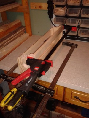

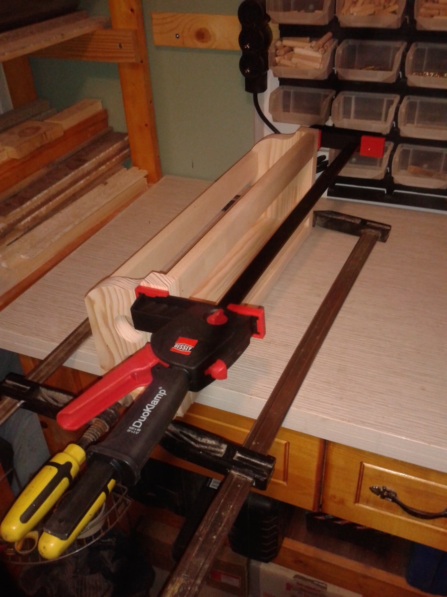

Конкретни вчепетления след година-две, като понатрупат стаж. Защото топмастера за това време започнаха да изтърват. Пък ръчните топекс.... пълна трагедия, като нови изпускат от вибрациите.
А иначе, ръчните стягат по-здраво, но пък често ми се налага да работя с една ръка, и затова избрах дуоклампа.

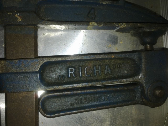

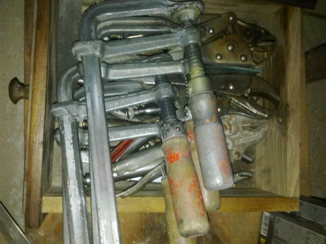

ср фев 19, 2020 12:14 pmФитилчо написа: Горе долу, май само те!Здрави са да. Имам 7 такива, от този тип, 3 големи и 4 малки , но самите челюсти/пети с по-голямо отстояние. Малките ги ползвам брутално , не са мръднали за толкоз години . Захвърлени в един сандък с десетина клещи чираци . Стана ми малко смешно като каза заваръчни, щото наистина там ги ползвам основно , без да знам разбира се, че са такива.
Рових да видя дали и други предлагат нещо такова . Не успях да намеря, но не изключвам вариант и на други фирми да има.
пишман_майстор
- Мнения: 1997
Благодаря , видях ги , замая ми се главата

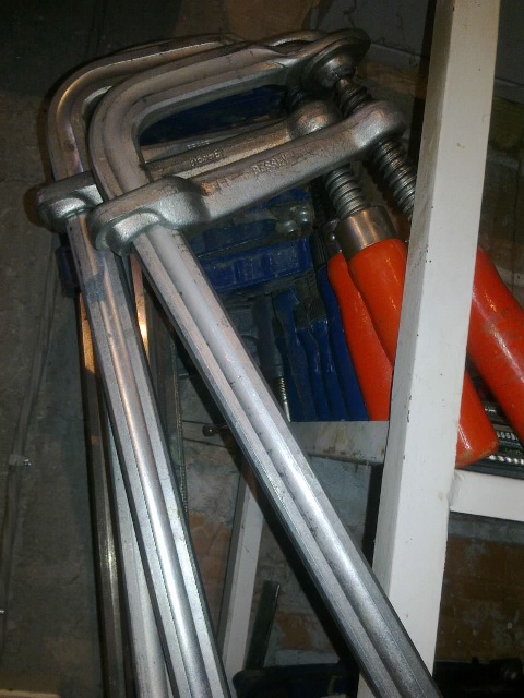

Влязох за малко в гаража , исках да видя дали тия дето ги ползвам за "заваръчни" са на Беси, снимах също и по-големите , те са 100% такива
Без име 1.jpg (99.86 KиБ) Видяна 2499 пъти
Без име 2.jpg (101.31 KиБ) Видяна 2499 пъти

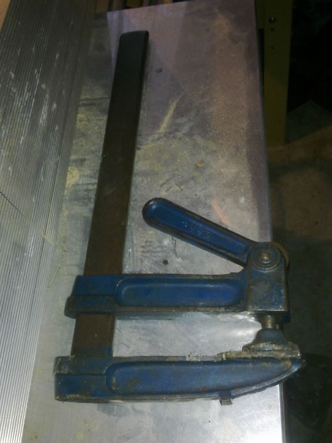

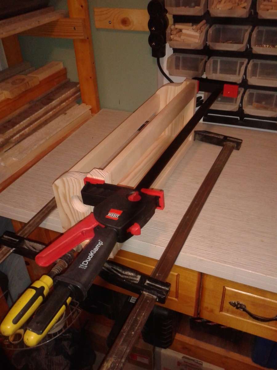

И тука една , която ще режа долната пета и приспособявам на циркуляра си за бърза стяга
Без име 3.jpg (77.66 KиБ) Видяна 2499 пъти
Без име 4.jpg (107.89 KиБ) Видяна 2499 пъти

чет фев 20, 2020 12:21 pmпишман_майстор написа: Благодаря , видях ги , замая ми се главатаНякой знае ли къде мога да намеря подробен чертеж на механизма за въпросните бързи стяги.![]()

Гледах да видя нещо скица.Не намерих, но принципа е прост като г.з . С изместен център е ръкохватката отдолу , избутва се оста с петата. За да не изпада оста , има периферия от вътрешната част ( остава скрита , не се вижда отвън ) .
Може преспокойно да се изработят на струг повечето детайли, да се направи и с цилиндрична колонка , което дори е по-добре, така ще може да се завърта и намества според детайла.
