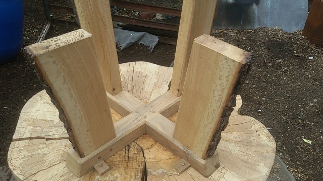

Имало един кютюк.... :)
След слот с лястовичи опашка за мен това е най-правилния но може и да греша.
Утре ще мъча нещо подобно от едни шайби от череша. Та, да те питам, понеже ти си на ти с тия неща. С някаква сглобка ли си захванал краката към шайбата, или само с винтове/планки?

Мерси. Вече бях навън като си писал, та ги почнах по друг начин, който видях в ютюб, но мога да ползвам и твоя, по лесен ми се вижда. Този, който видях проби дупки с форстнер сверло под ъгъл, след което с нещо каго голяма острилка остърга парчетата за краката и ги наби в дупките, така че да се покажат от другата страна. После отряза и шлайфане. Но тъй като нямам това приспособление, няма как да направя идеален кръг за да набия в отвора.

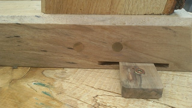

ПП каква е ролата на този клин в червено, който е ограден, т.е. защо кръстачката не е хваната директно с винт към шайбата.
kendal - специалист
Така даваш възможност на шайбата да "движи",дървото е "жив"материал и влагата му влияе.Маврутчо си е научил урока и го прилага на дело.

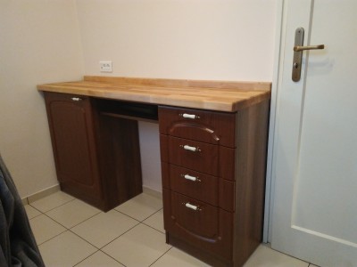

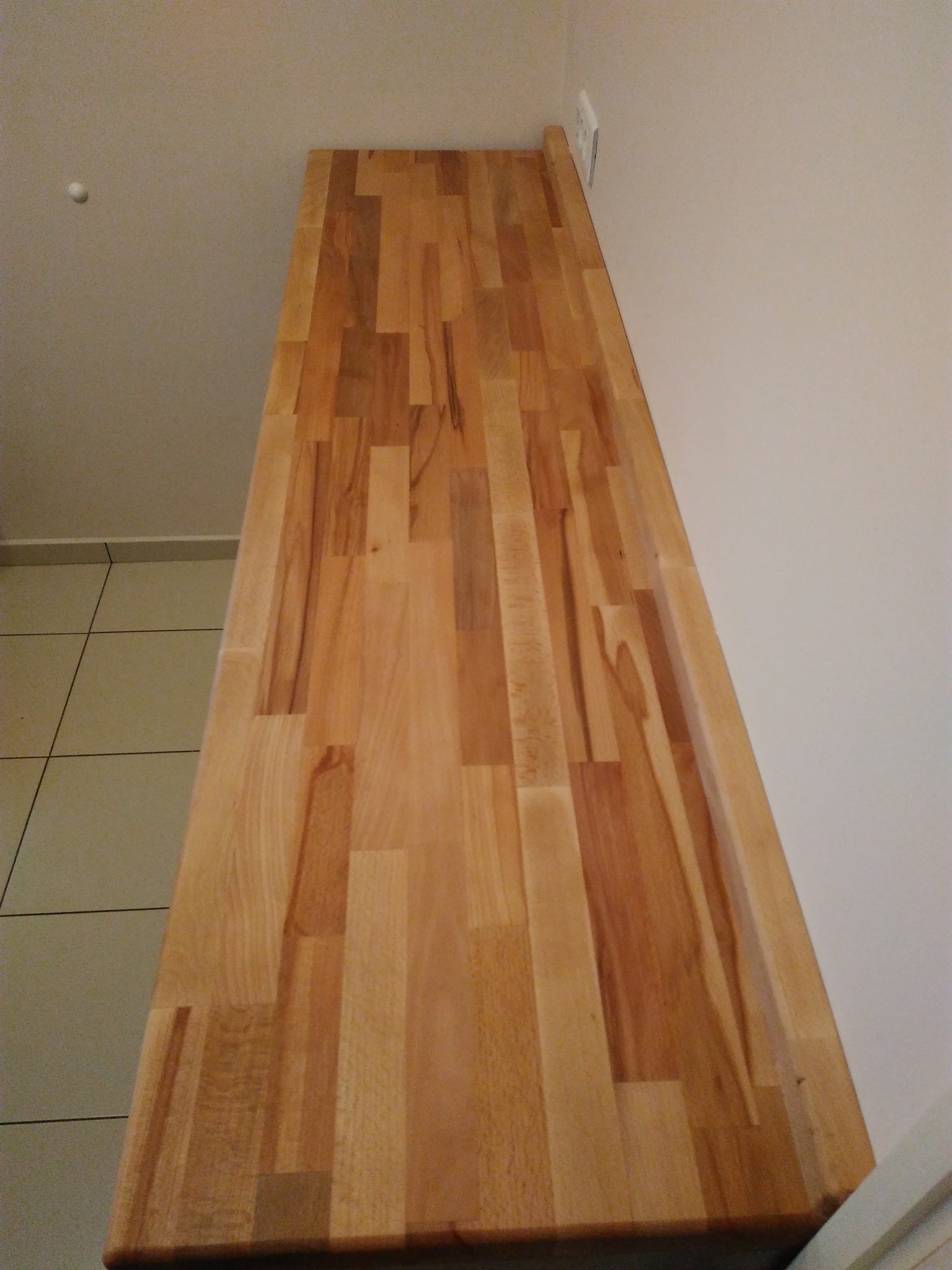

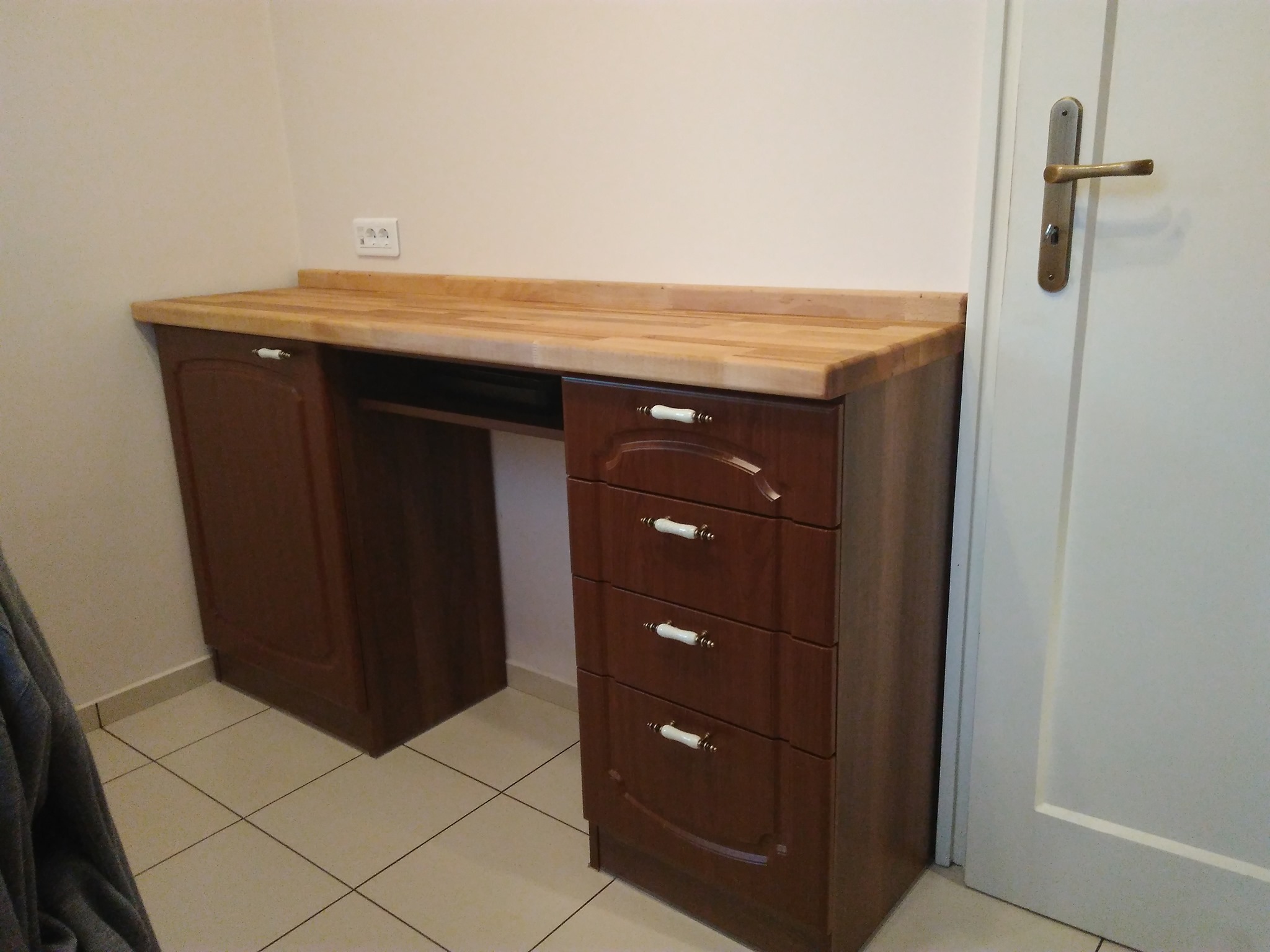

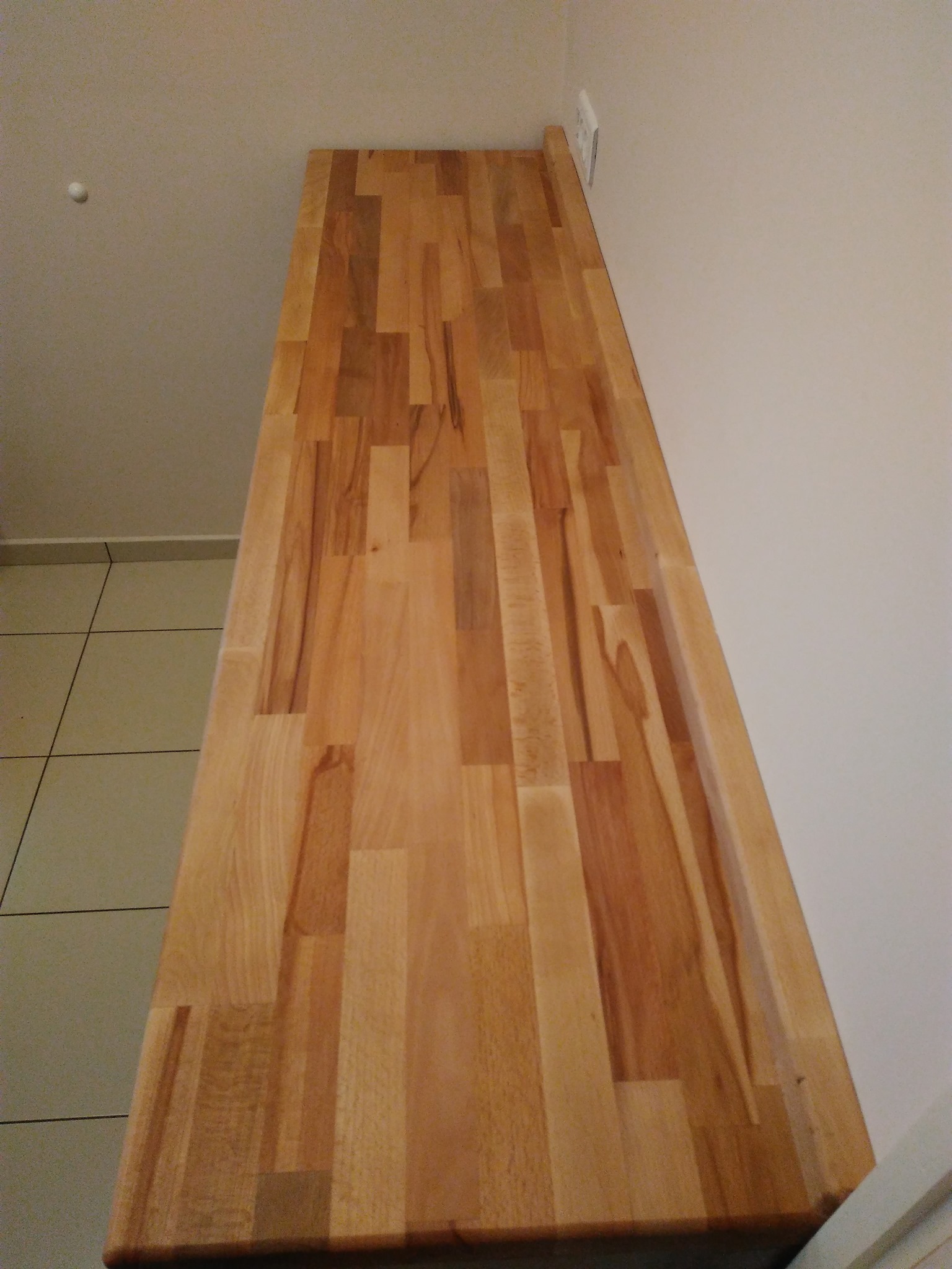

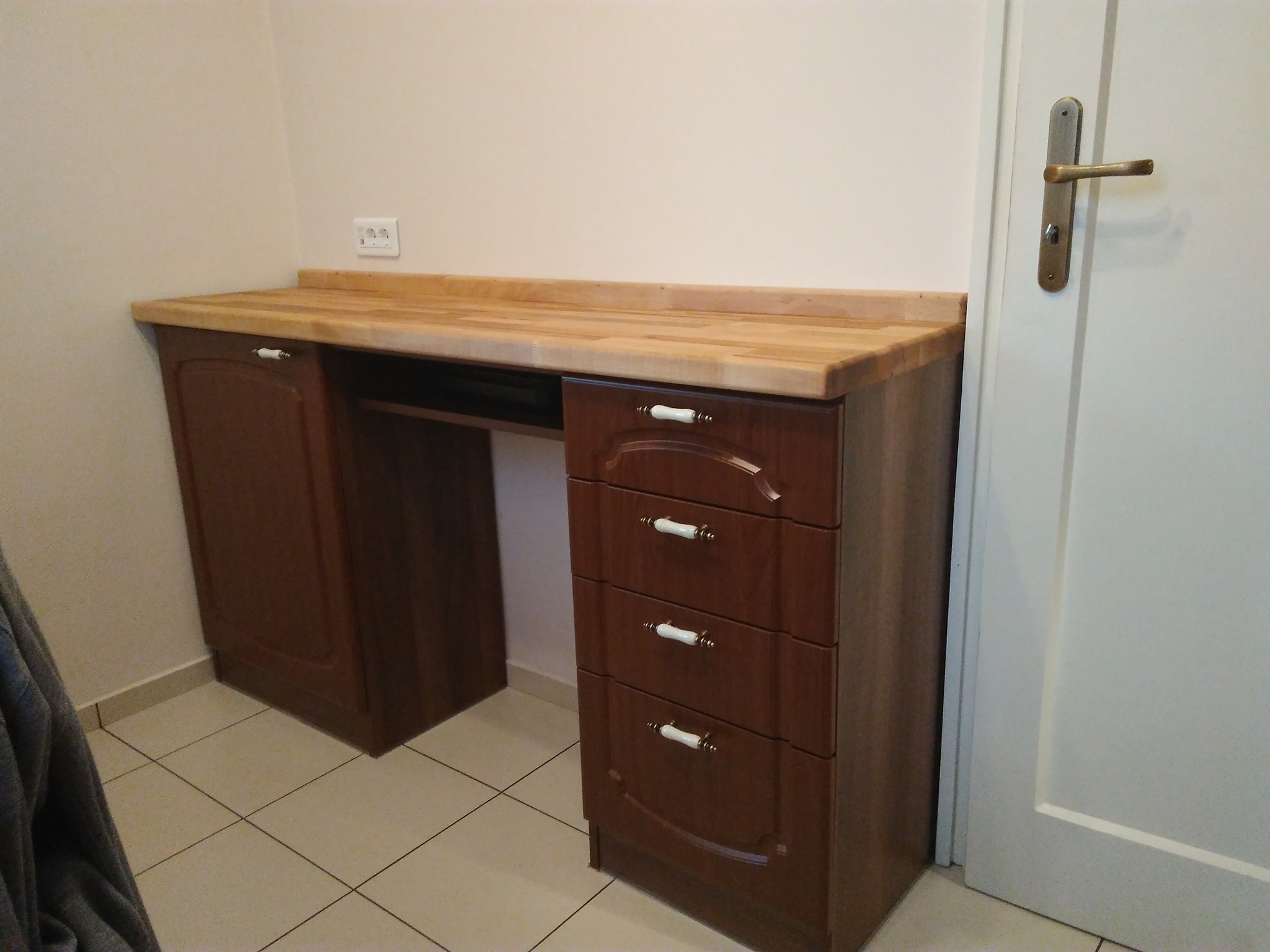

И аз да покажа какво съм свършил въпреки, че не може да се мери с показаното на предишните страници - един нов шкаф за кухнята. Изборът на материал беше предопределен от това, че кухнята вече беше от ПДЧ и МДФ с този цвят и реших да не нарушавам симетрията. Единствено плота е от бук та малко поразчупих :yawinkle:
Средата е празна, защото идеята е в даден момент да се направи една кухненска количка, която да се прибира там. Както върви карантината може и за нея да остане време :-D

Супер е станал шкафа.
Браво!
Количката като я направиш може ли снимки,ако не е проблем,че и аз съм намислил нещо.
С тая карантина тези,които не сме на работа може да се отдаваме на много проекти :-D ..

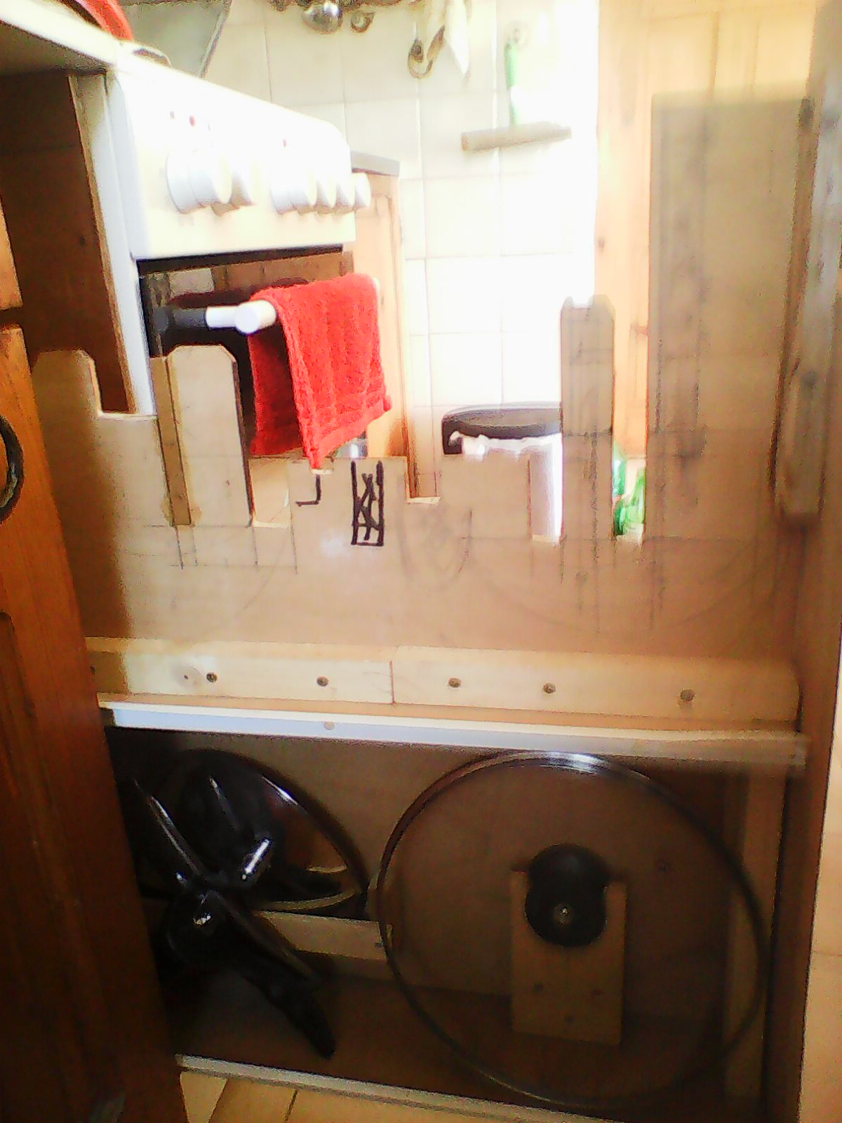

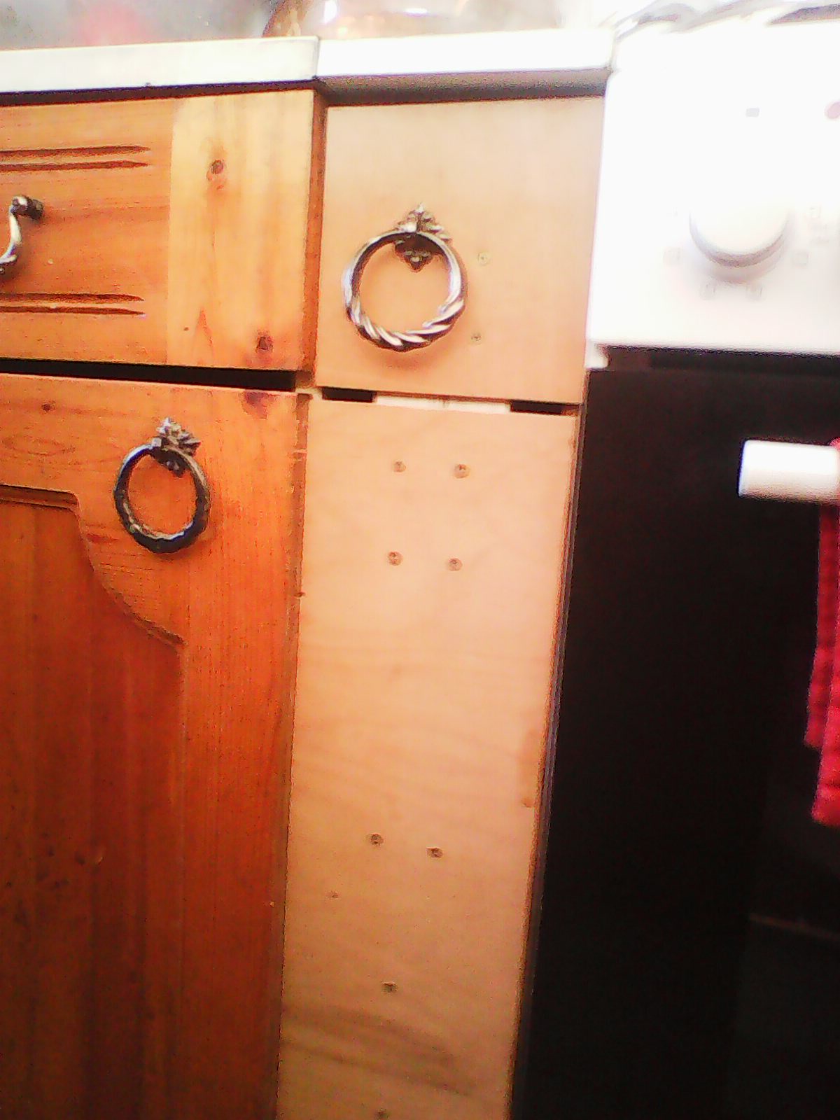

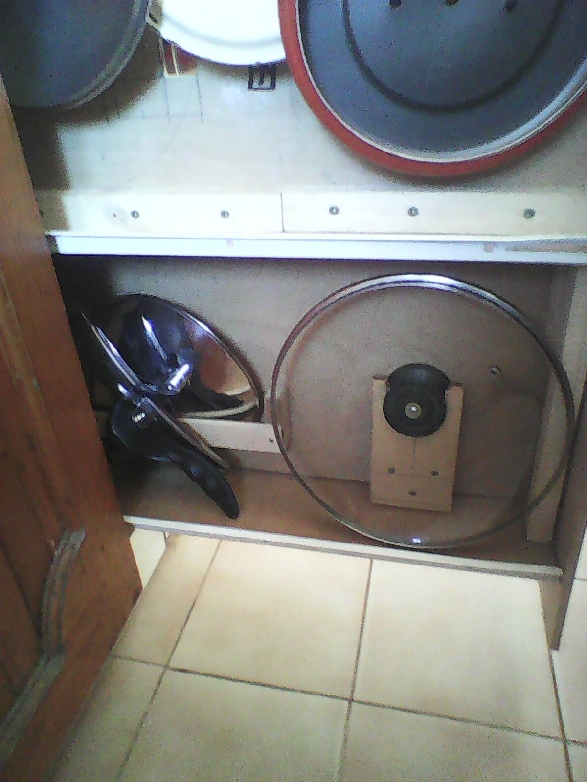

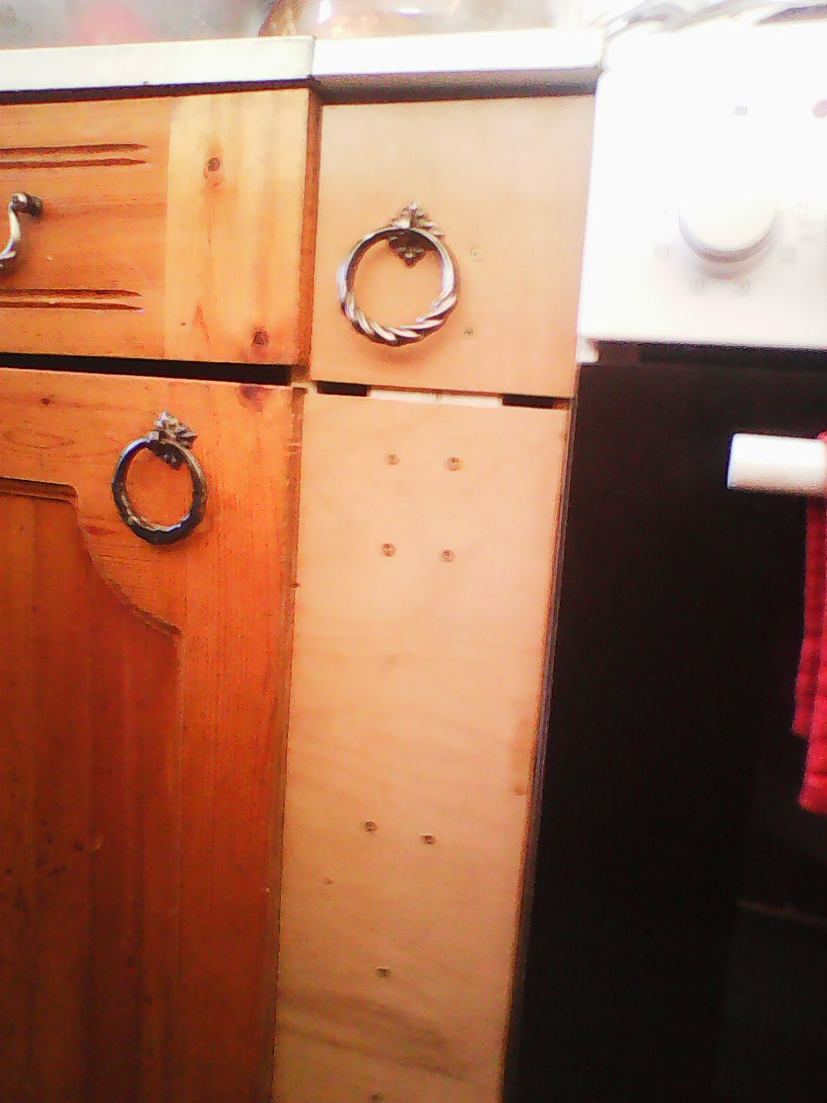

Шкаф за капаците на тенджерите. При желание, време и липса на мързел - ще се довърши и лицето. Ако има интересуващи се ,ще дам и снимки. Условието е - минимум подигравки,все пак принципно съм железар. :) :partyman:

Покажи шкафа, моля
Andri01 - майстор

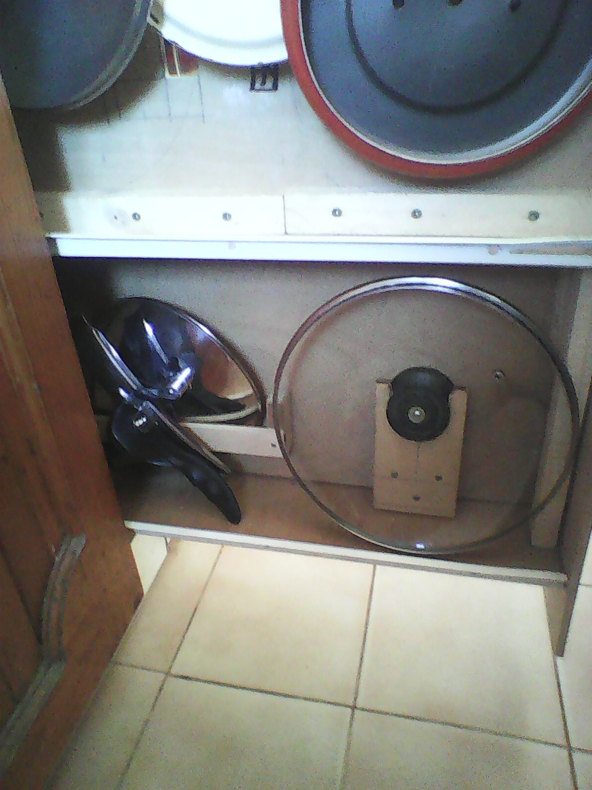

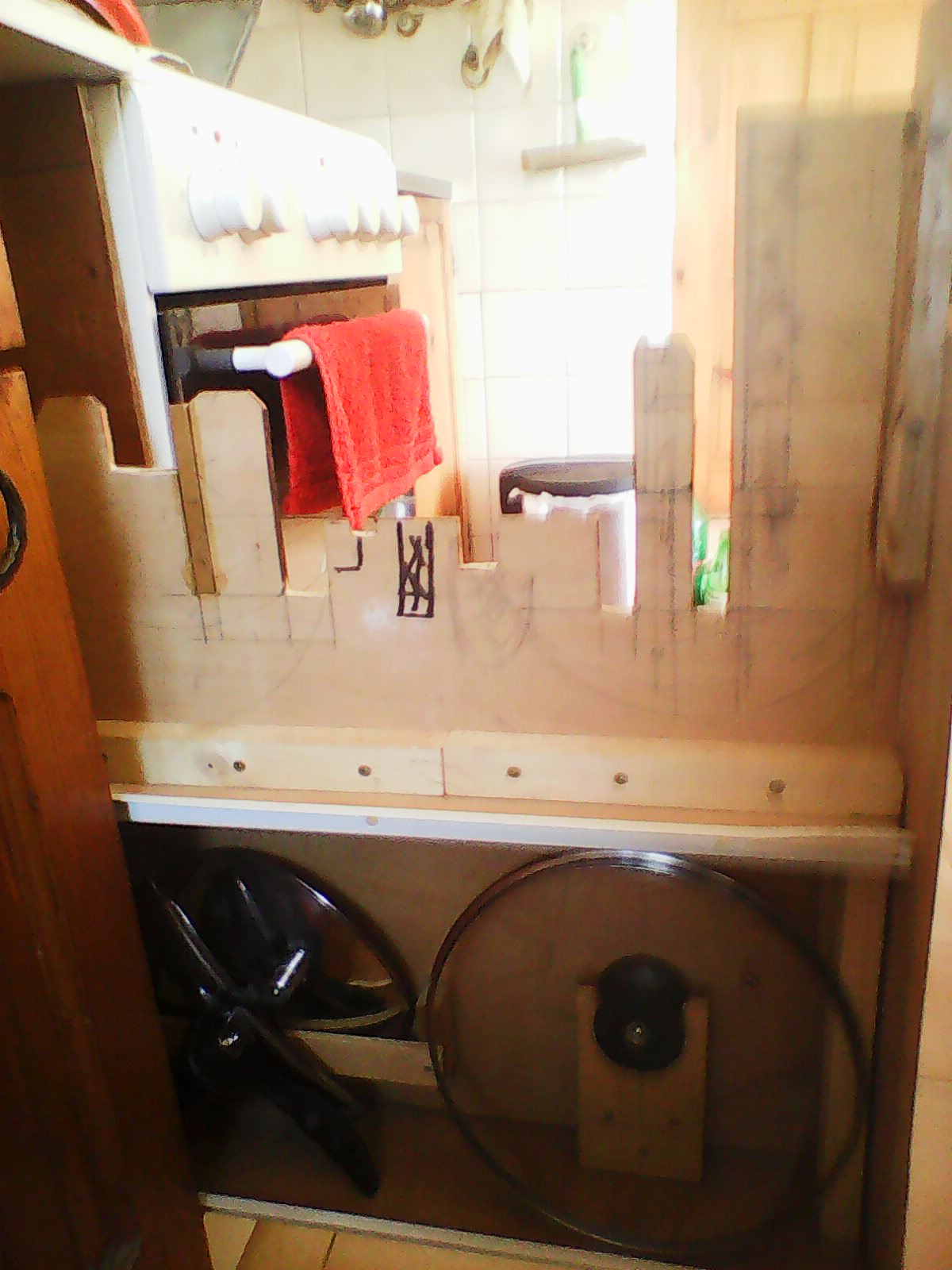

Ето:

Благодаря

Със сигурност - идеята ми е нещо от този сорт https://www.ikea.bg/products/kitchen-wo ... /40201916/
Останаха ми 2 парчета от буковия плот и по-малкото ще отиде за този проект плюс имам разни дъски от предишни проекти и мисля и те да отидат за това тамън и малко да разчистя купчината от остатъци.
