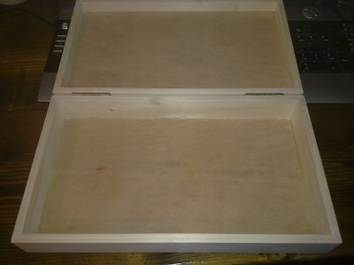

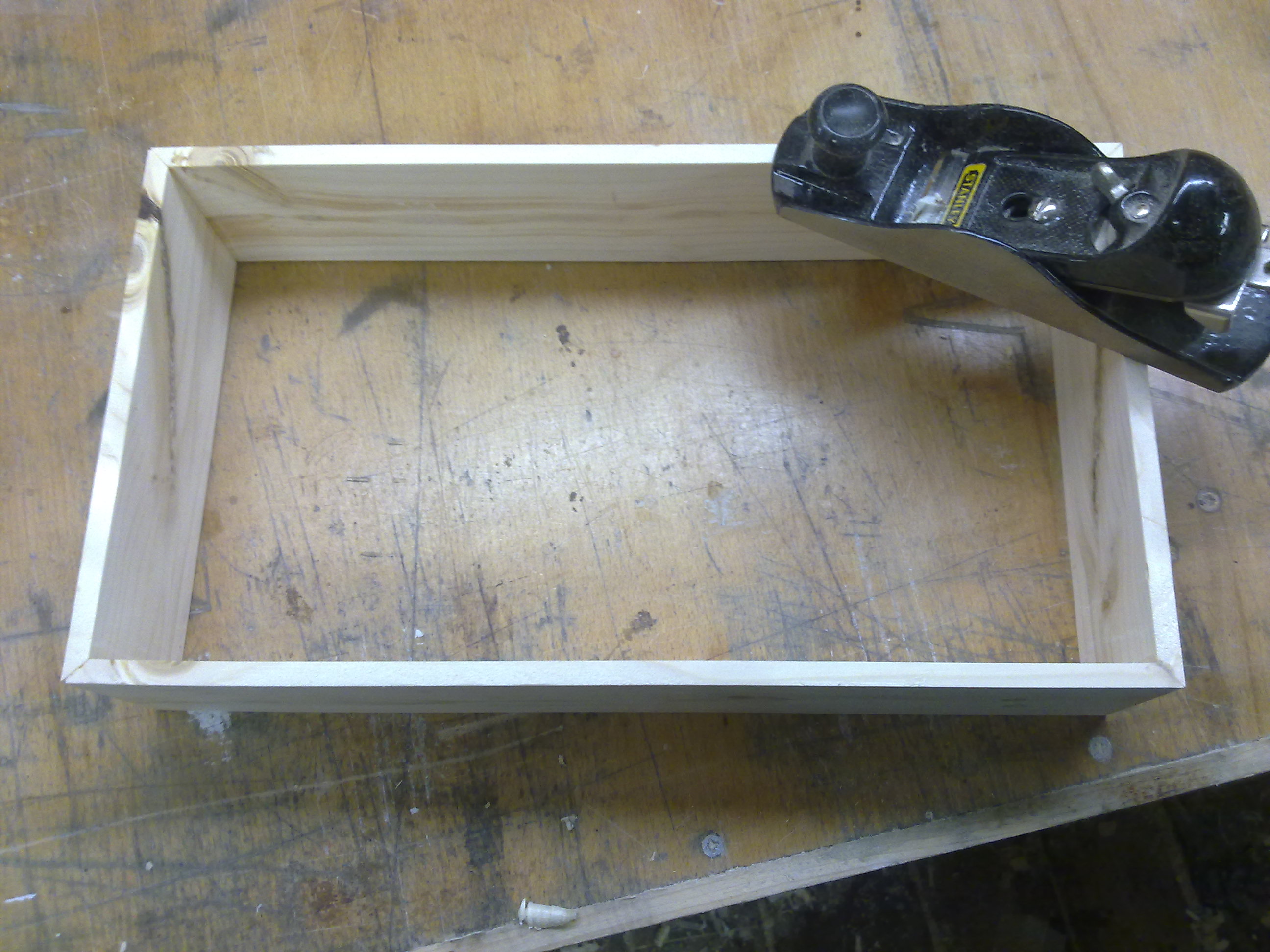

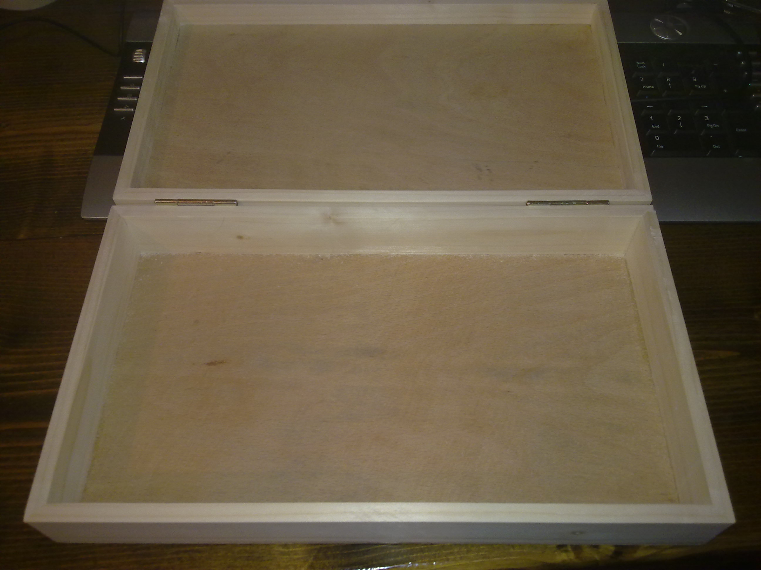

Багер, ако си готов с длетата, ето как може да си направиш кутия за тях от боклуци.

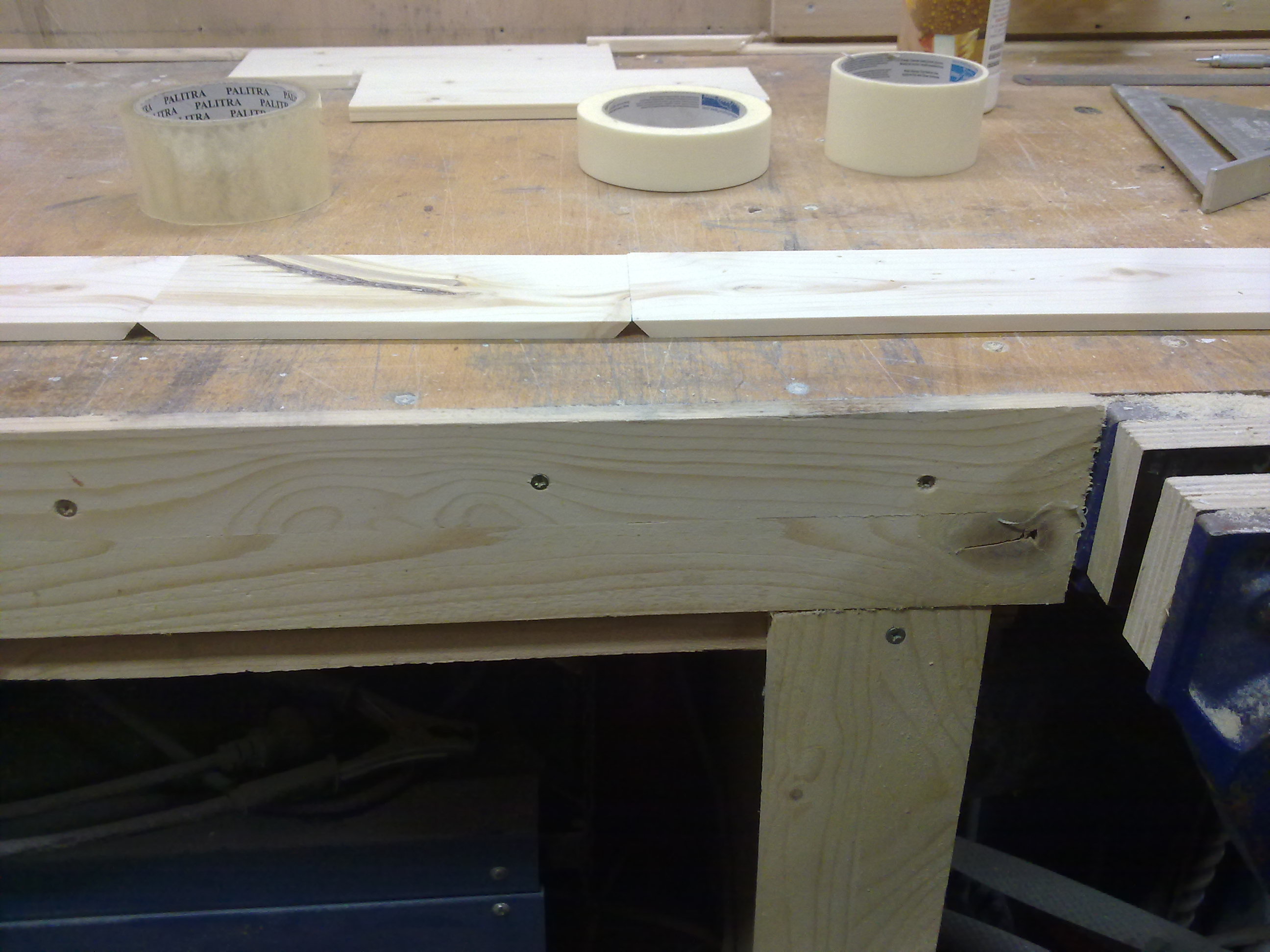

1. Нарязвам страниците (парчета душеме, разцепени на две) под 45 градуса със стопер 2 по 2, за да знам, че са еднакви по дължина.

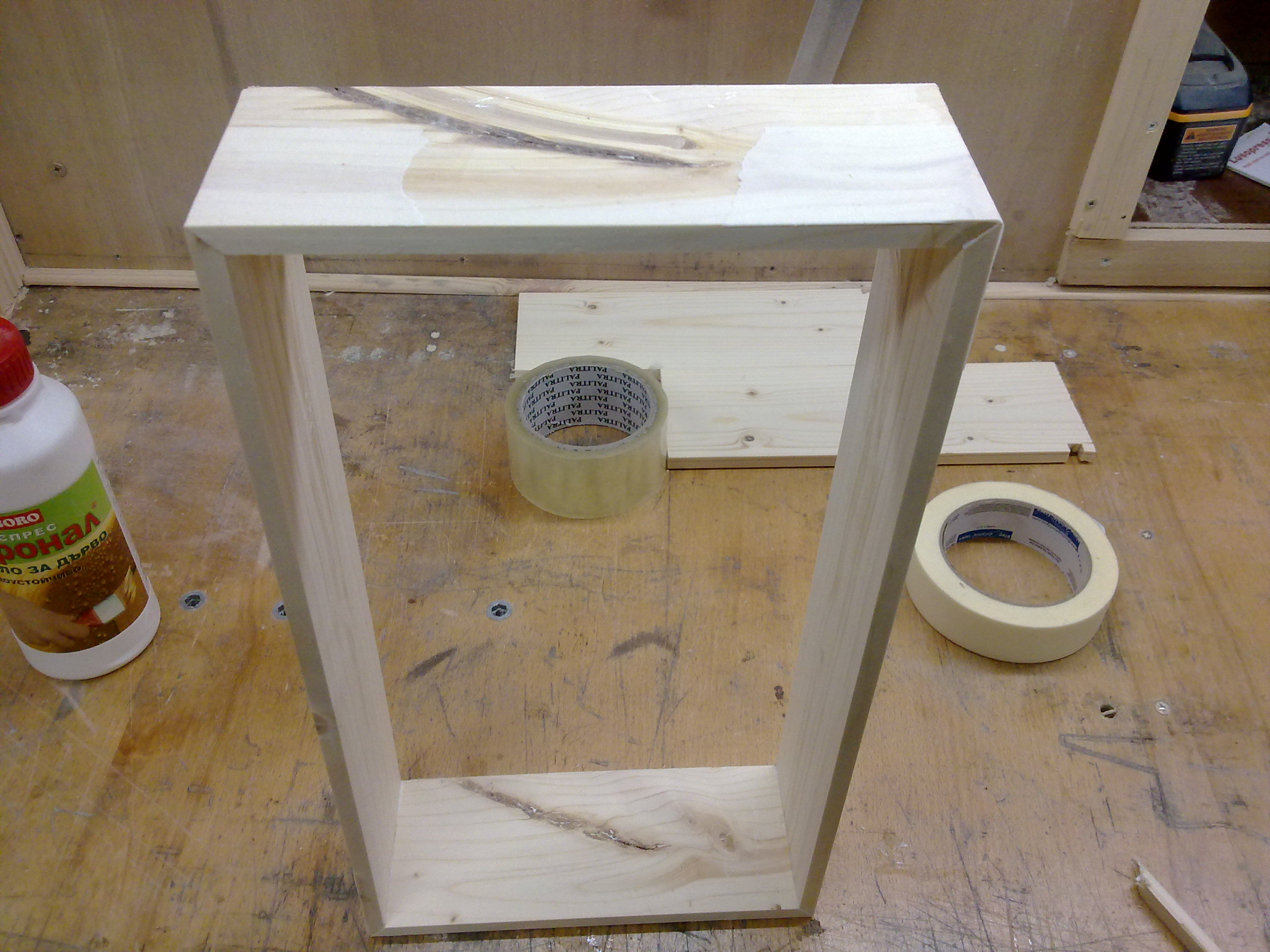

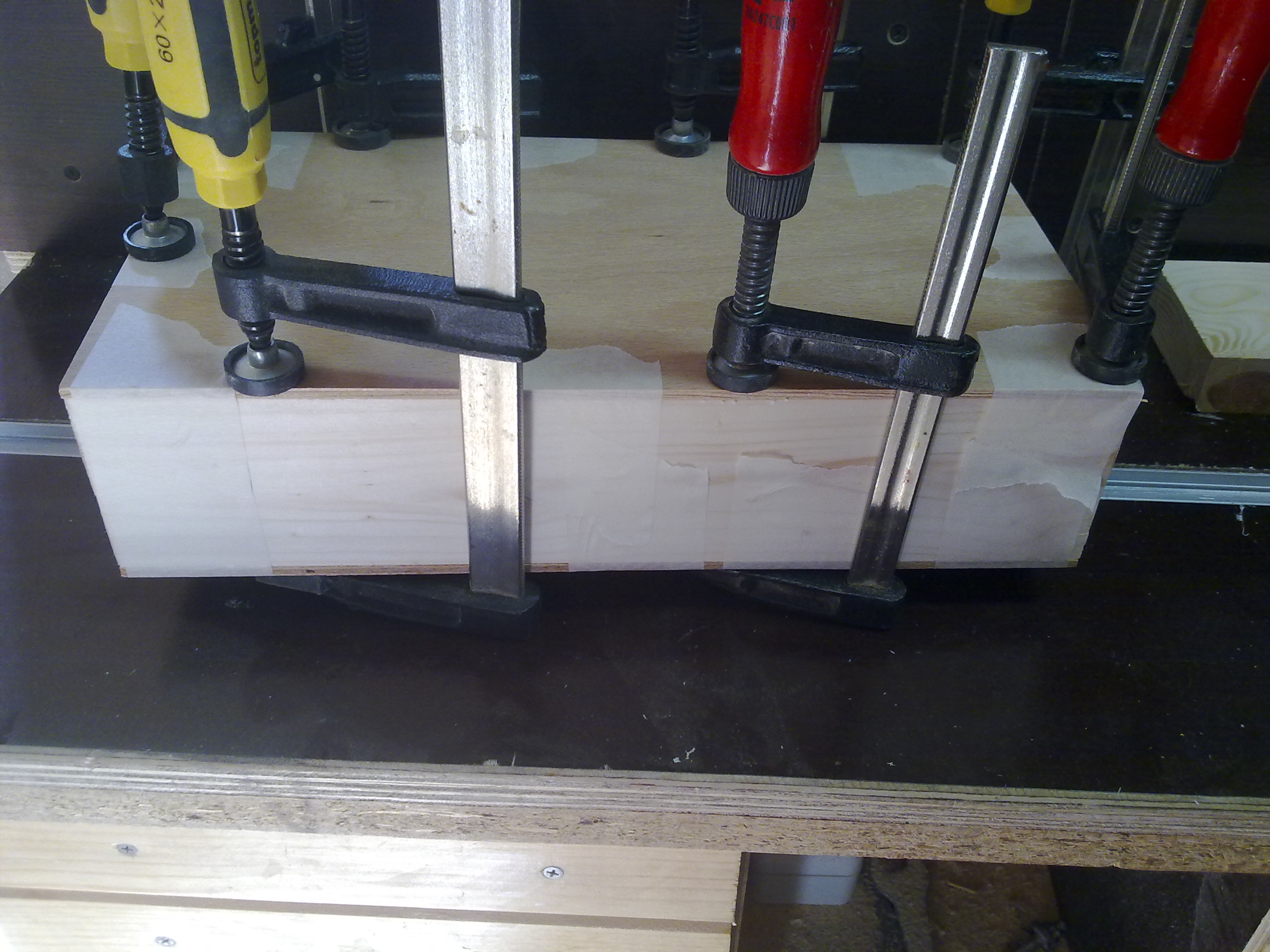

2. Подреждам ги с вътрешната част надолу и ги залепвам с тиксо отгоре. То ще ми послужи като стега при залепването.

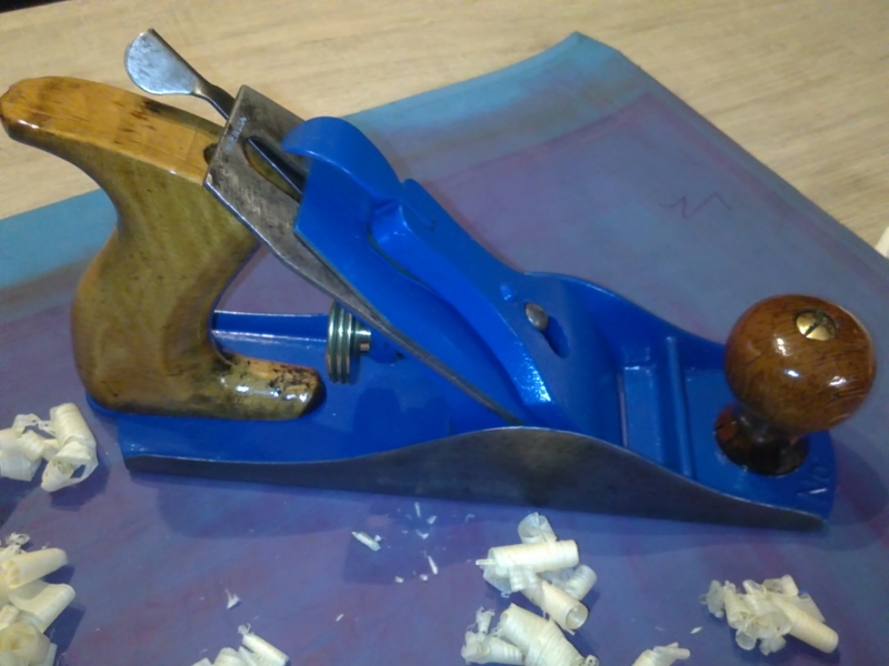

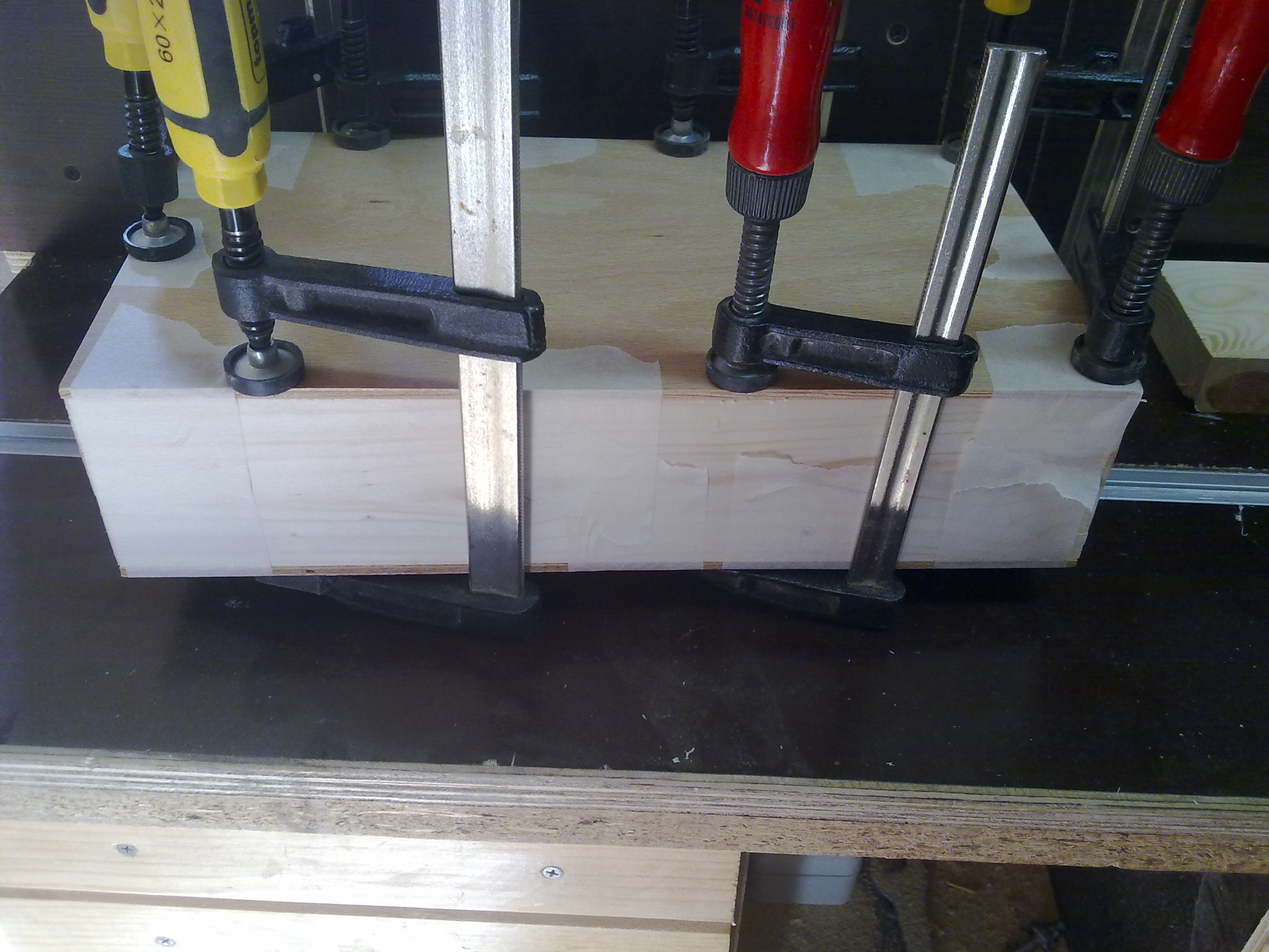

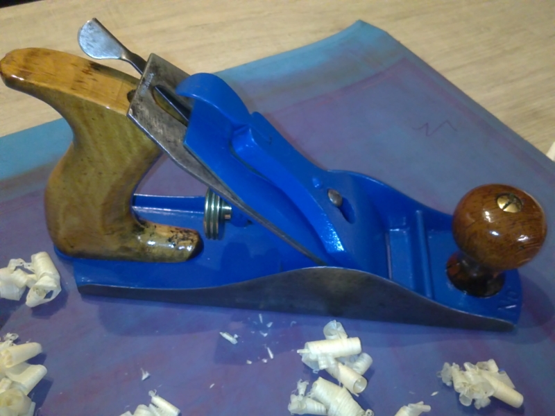

3. Каго стегне лепилото, рендосвам с блок-рендето, за да изравня евентуални разлики във височината, предизвикани от приплъзване на парчетата при лепенето.
4. Залепвам парчета тънък шперплат (останали от една 70-годишна секция), като съм оставил по 2 милиметра повече от всички страни.
5. Като стегне лепилото, свалям материала, който стърчи, с блок-рендето и разрязвам кутията, за да се оформи дъно и капак. Ако правите дъното и капака отделно, е почни 100% сигурно, че ще се отклонят в различни посоки и няма да може да ги напаснете.
6. Слагам пантите и лакирам, и длетата ми вече си имат нов дом
