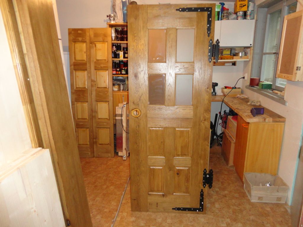

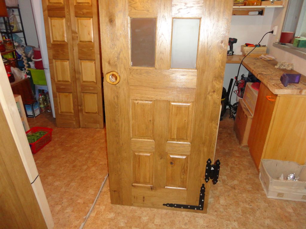

Позанемарих малко темата, ама напредвам.Готов съм с всички детайли и по двете врати - шлайфани и лакирани, остава да ги закарам на вилата, да сглобя на място касите и да монтирам вратите, ама още нямам фронт, все още се занимавам с груба работа в стаята, където трябва да са - много прахоля и други материали има вътре, пък нямам място къде да ги държа в другото помещение, та за сега седят в работилницата в града.Тези дни сложих металния обков по дъбовата врата и напаснах пантите със перваза, на който ще са закрепени.Направих го предварително, понеже вратата много тежи, а пантите ще се захващат за вратата и перваза с болтове М6 и гайки, та в легнало положение по-лесно ги нагодих.Каня се да пусна малко снимки от готовата продукция, ама все не мога да се наканя.

Еди, да питам. Първо да кажа, че темата ти ме накара да си направя фрезата и да си купя необходимата глава и пластини, за което ти благодаря.
Питането ми е за металните ъгли. Почти не се срещат такива на врати (на порти - да). Та да кажеш защо бяха необходими. Имам известни "подозрения" и ако не ти се обяснява - да мъча да си обясня мислите....

Браво Еди
, много добре изглеждат с металния обков. Вече си почти на финала.
Ще се пробвам да отговоря вместо Еди. Слагал е обкова да заздрави страницата към пантите, защото се държи само на нута от профилните фрези и не е правил канал с борапарат за да монтира напречниците с нут и перо. Така предполагам.
