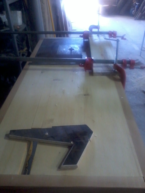

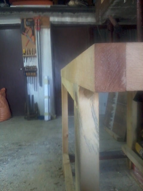

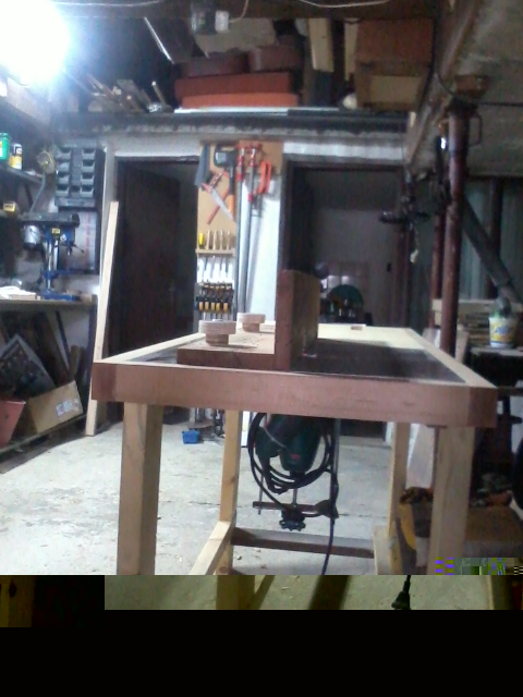

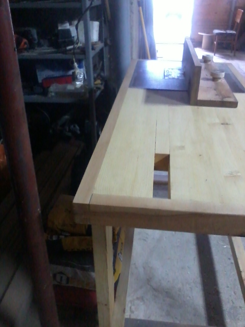

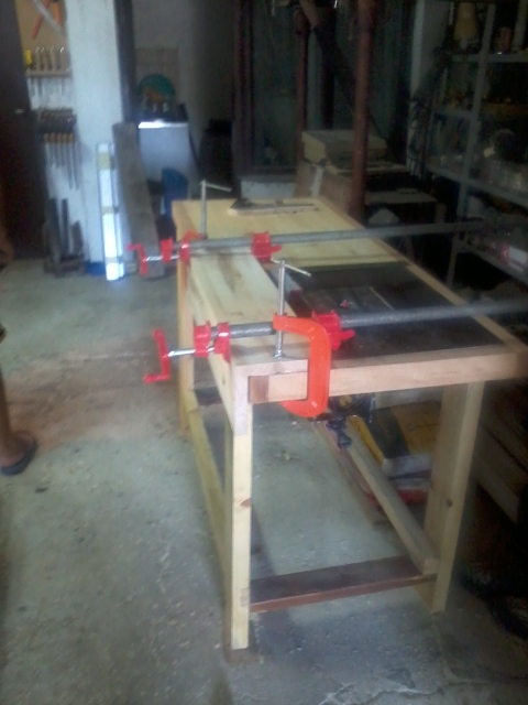

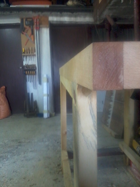

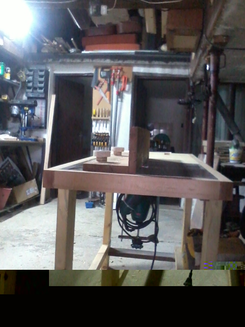

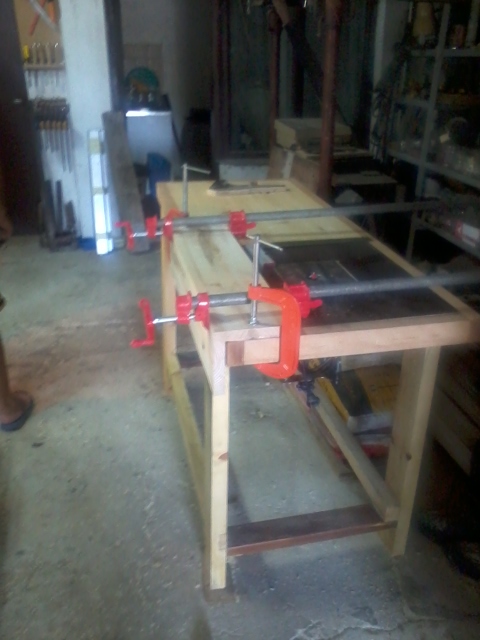

Малко напредък, пусто лято все има какво да се прави :
Фитилчо - майстор
Само една забележка имам
Защо не направи обкантването на 45 градуса
Много по красиво е !
rumen302 - специалист
От десет години работя в една дърводелска работилница, почти никога не съм използвал менгемето на тезгяха. Със стяги, някое трупче и винт, разни такива приспосопления, винаги съм си вършил работа за какво ли не.
la_bamz - специалист
Фитилчо : Извинявам се, но не те разбрах, за кое обкантване говориш :)
rumen302 : Целта на поста ти в темата беше ?
nikolson - майстор
la_bamz написа:
И целта на поста ти в темата беше ?
Ако знаеш аз как се пулех? Защото, гледайки твоята маса вчера, си мислех за дърводелско менгеме и прерових цялата тема, да не би да съм писал за него, а не само да съм си мислил. И търсих, прегледах си последните мнения, няма и няма! :-D
Фитилчо - майстор
Говоря за различния материал летви, с който си обкантил(обиколил странично) чамовите на плота на тезгяха .....

Така и не разбрах от какъв материал си правите работните маси (тезгяха)? Аз имам хартисала 1/2 плоча 25 мм пдч и се чудя дали ще свърши работа ако го подсиля отдолу с рамка и някоя гредичка.
griffin - майстор
cvetomir_77 написа:
Върши работа всичко, аз съм с ламинирано пдч и скара от долу. Само си предвиди да може да си сменяш плота като се износи. Аз го кърпя с лепило за сега :-D
cvetomir_77 - специалист
Щом ти у Френско го правиш така, значи за мен ще нещо нормално.
griffin - майстор
Абе и тука парите не се печатат :). Правиш с каквото имаш поне аз така си мисля тая маса така и така ще понесе доста бой във времето, мойта вече има няколко дефекта хихи :) ама нали е за това какво да и мислиш. Според мен само един е минуса на пдч-то, че ако искаш да завиваш винтове директно както в маса от шперплат или дърво ще е по-кофти, но пък за сметка на това чистенето е лесно :) само я стържа с една шпакла и лепилото пада.
