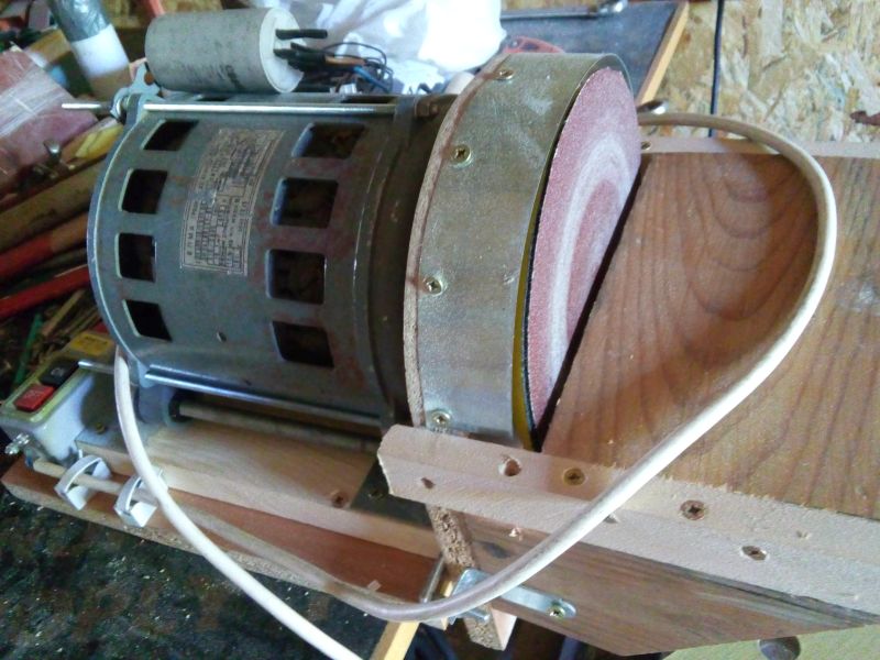

Нова придобивка - наканих се най после.

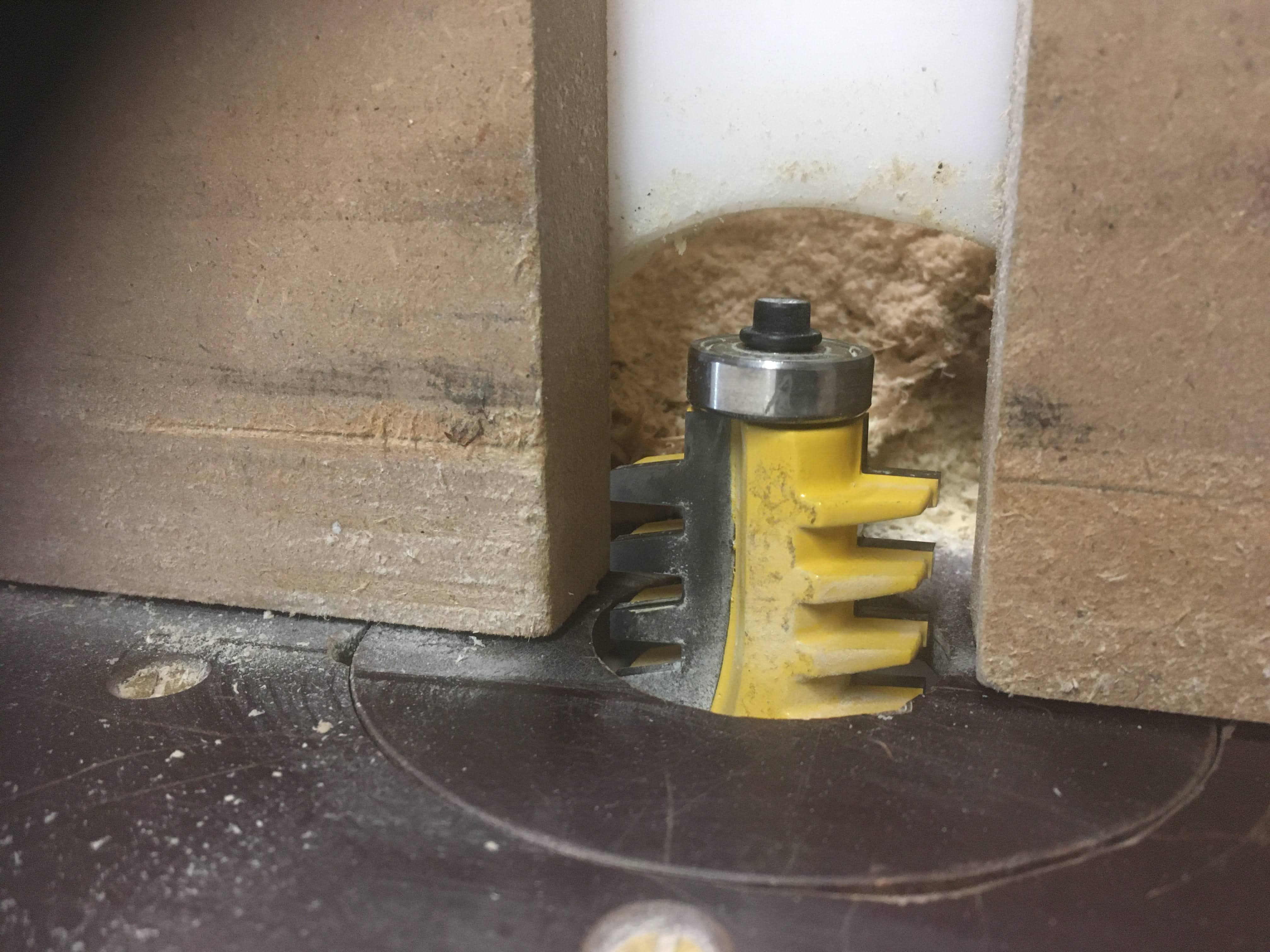

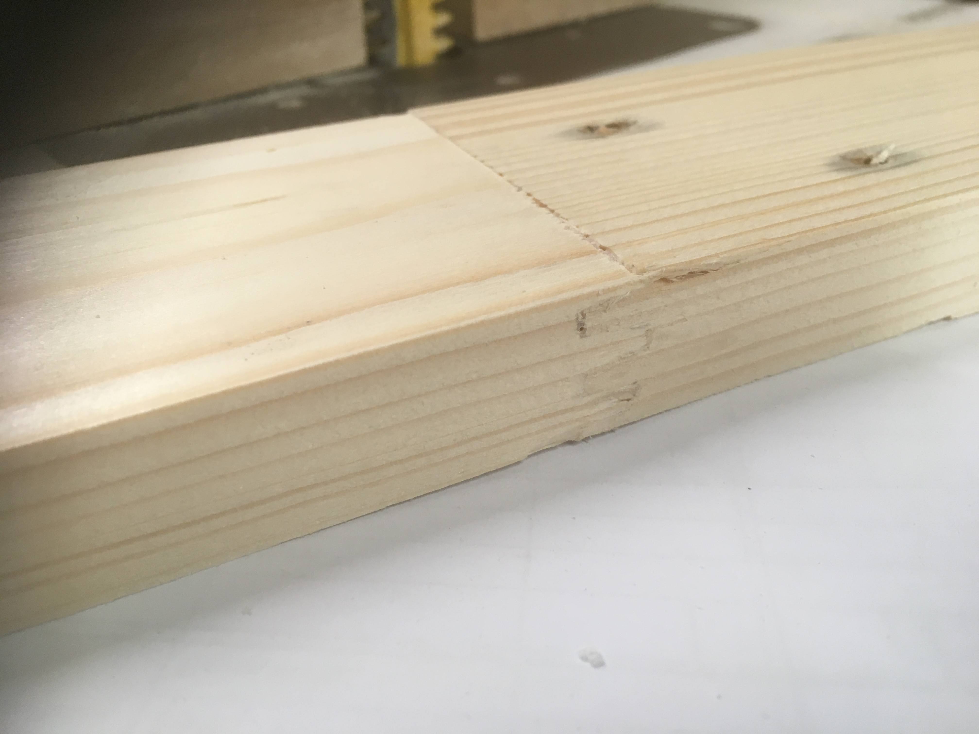

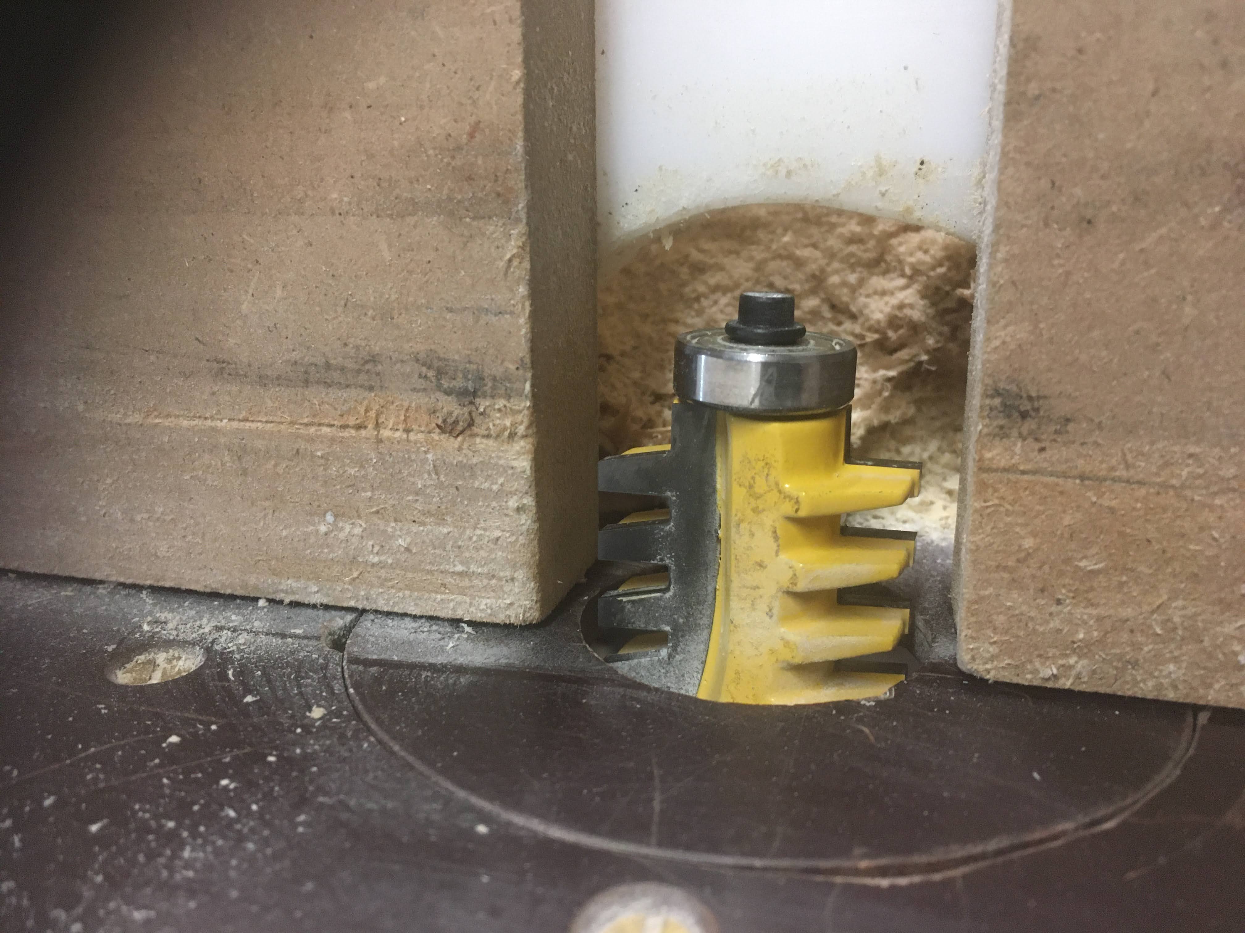

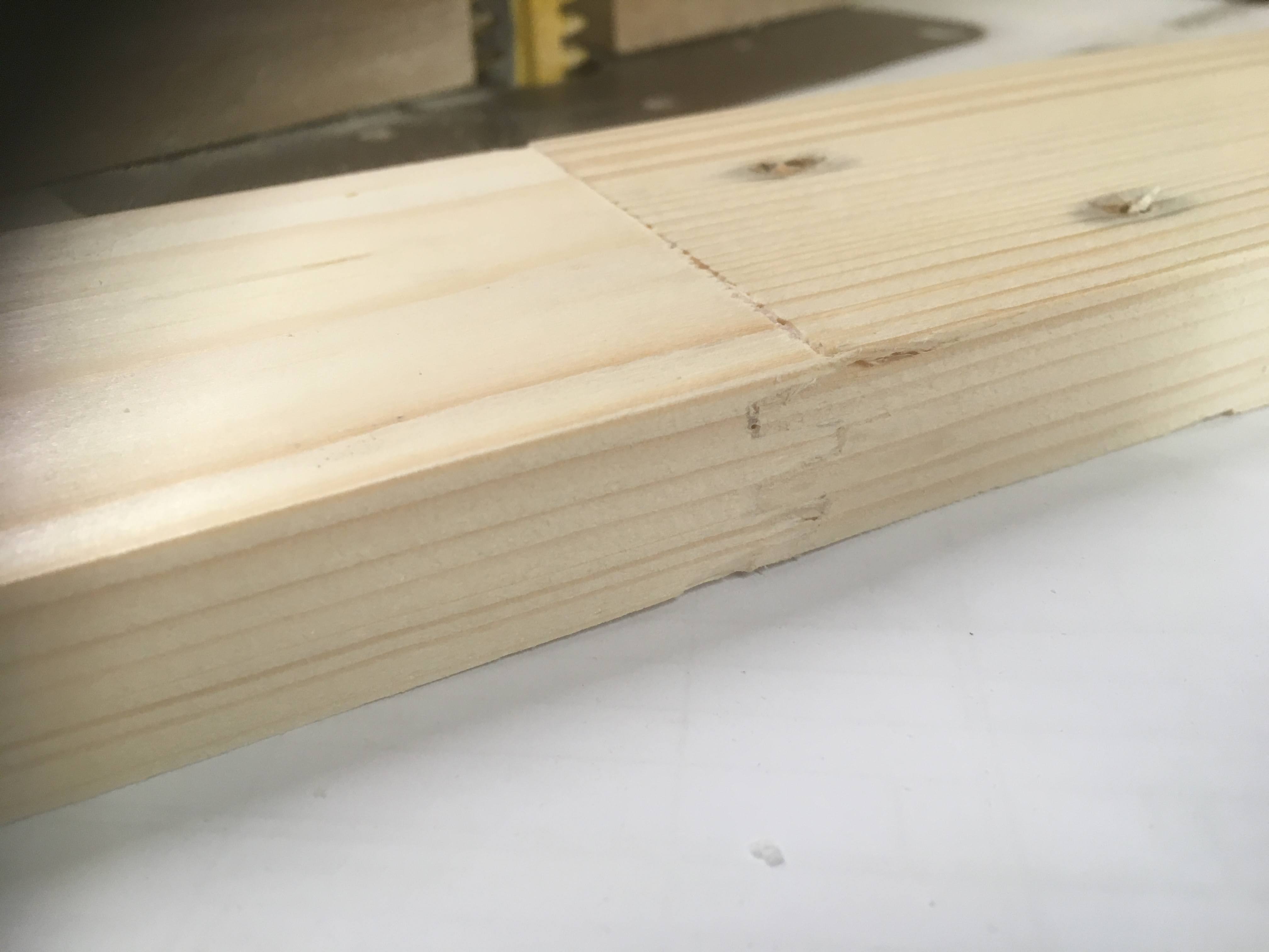

Едно фрезерче си купих преди няколко дена, че разполагам с много палети в последно време и смятам да опитам да слепвам челно дъските.

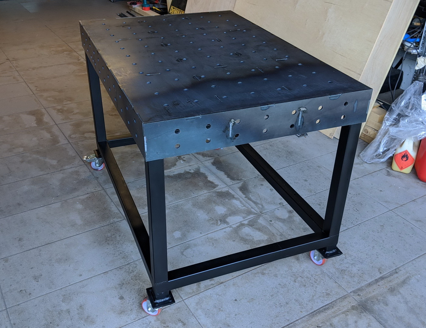

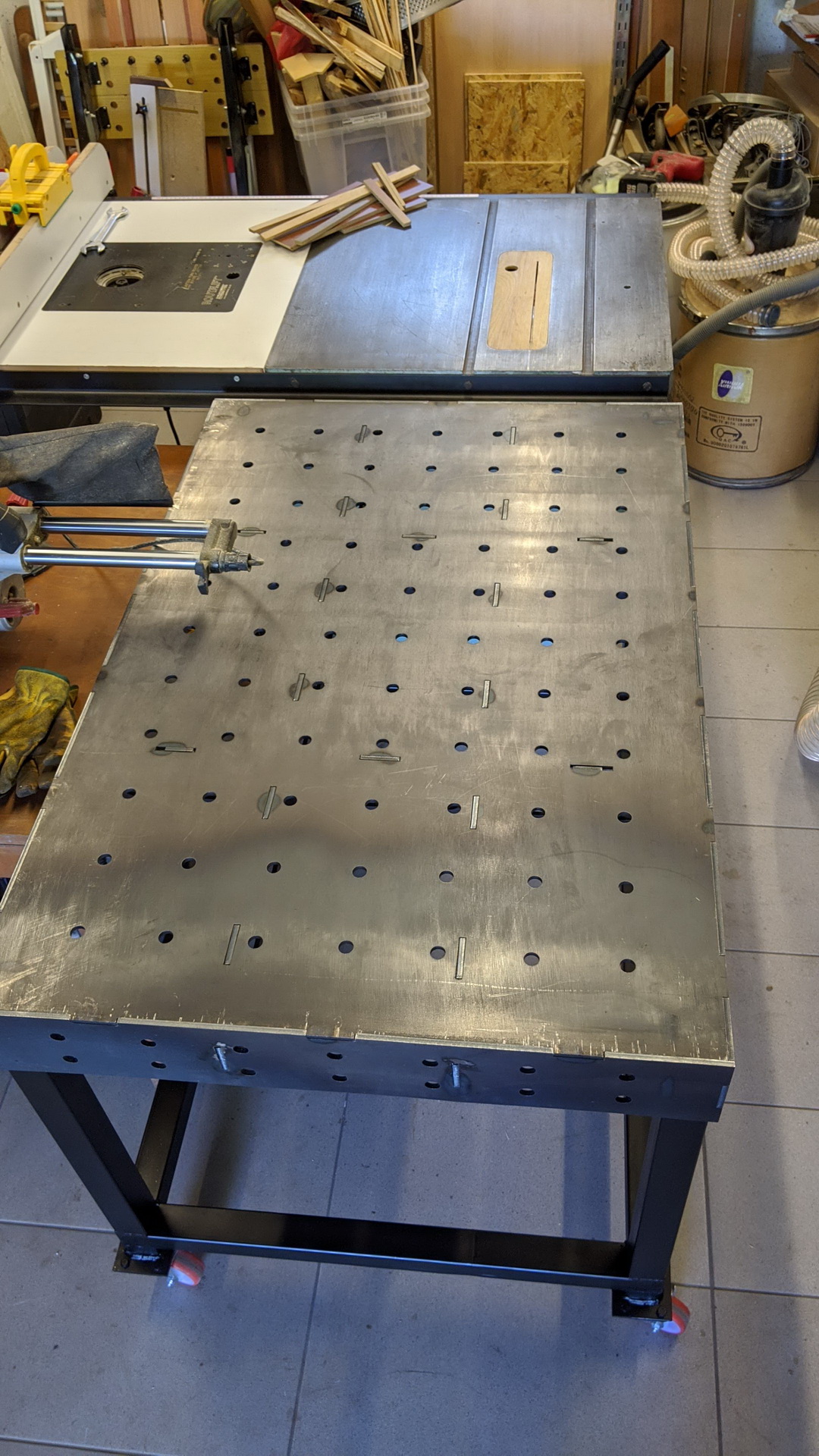

Да се похваля с творението си, което отне доста време и усилия, но в крайна сметка мисля, че се получи доста добре. Това е маса за заваряване, но мисля да й метна един дървен плот отгоре и да се ползва като мултифункционална, а при нужда от заварки, плотът да се сваля. Мислех да сложа лист кофражен шперплат, но всички май са с грозни надписи по тях, което не ме радва особено. Някакви идеи? :?
Прилагам снимки на бебчето:

Супер изглежда масата, браво!
Можеш кофражен шперплат да ползваш. Ако ти се занимава да го минеш с един шлайф отгоре и после някъв лак/масло и си готов, няма надписи :)

Аз бих сложил фазер. И с него да идва на едно ниво с плота на циркуляра. Фазаера по-голям с по 3 см от всяка страна на масата и в краищата му от долната страна бих сложил шипки (летви 3/4 см за покрив), които да обхващат масата и да му пречат да мърда. Така лесно ще се сваля, слага, и подменя, когато с лепило, боя, дупки и т.н.

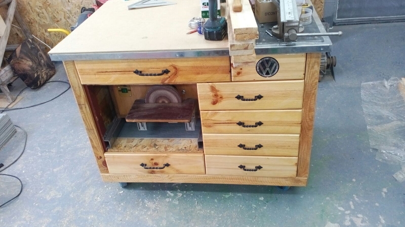

=D> Екстра е, мдф сложи, най стабилен е. Не се измята толкова, мек е и не наранява дървото. Има различни дебелини. Ламарината каква дебелина е и на лазер ли я ряза?

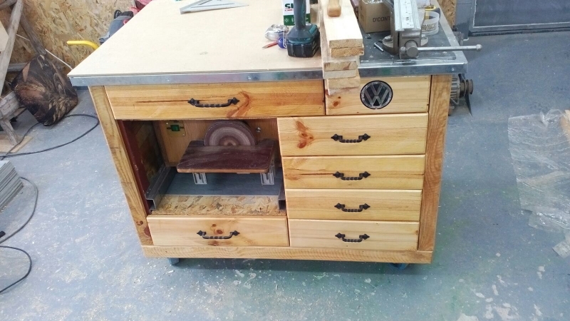

Скоро преправях и аз от стара дървена маса--- шлосерска с менгеме и ламаринен плот, но я ползвам и с парче мдф за дърво.

Браво,много добре е станало.Поздравления. =D>
Емблемата направо ...... :shock:

Перфектна е станала, хвала!
