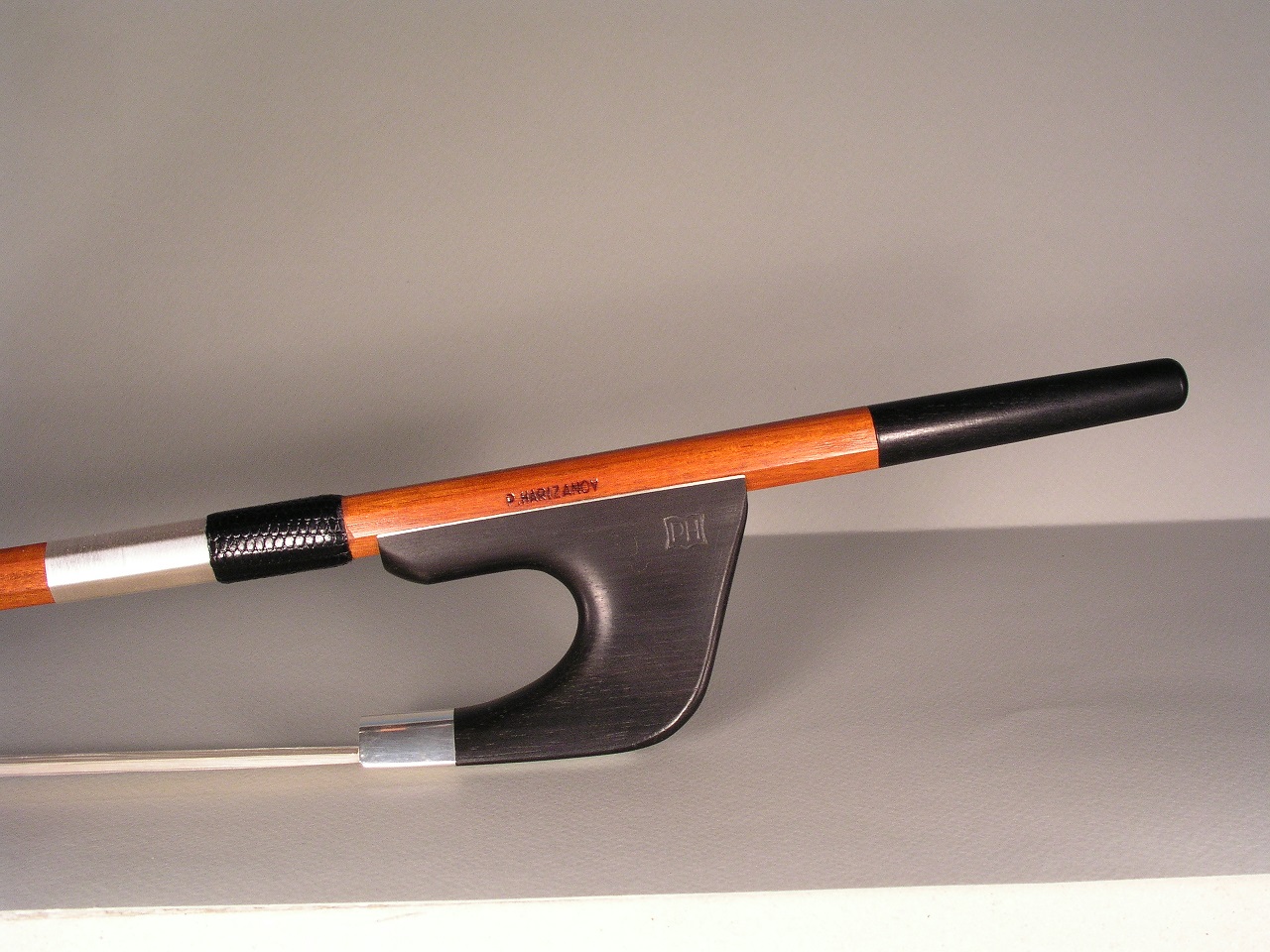

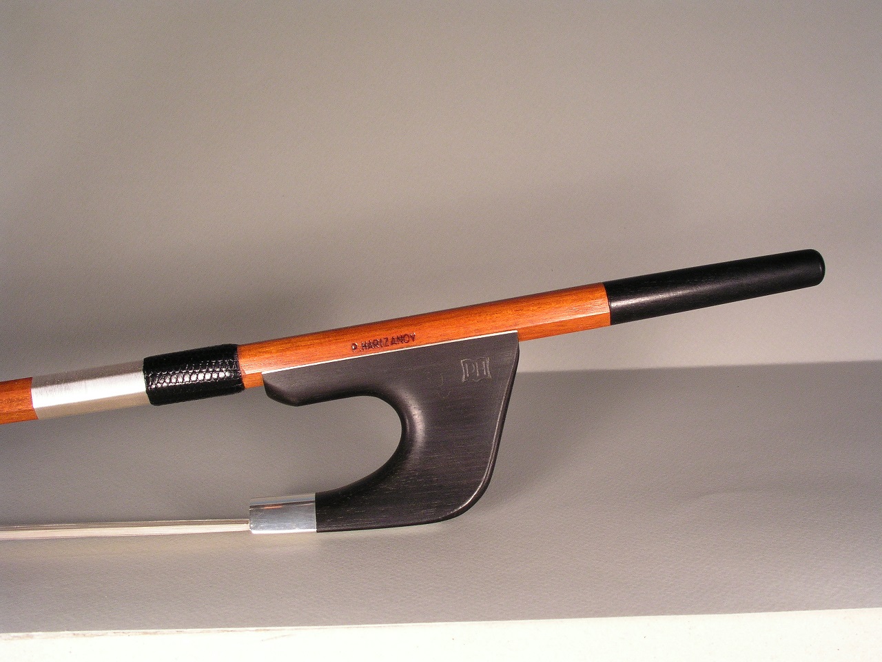

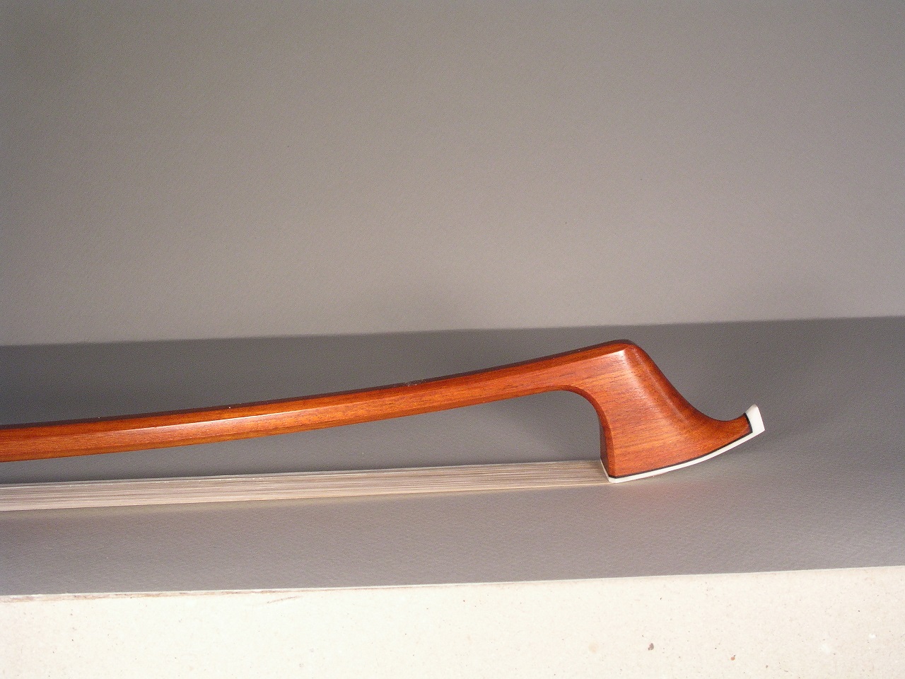

Колега PIP,това става ли по темата за дърводелство?
Е,не е от днес,но надали друг може да покаже подобно изделие.
Лък за контрабас от дървото pernambuco и абанос.
Обкова е сребро.Космите са конски.Бялото на върха е слонова кост.
Дървото се огъва на огън.Много опасно,особено при върха.
Всичко е изработено на ръка.

Висш пилотаж :supz: . Съжалявам за лаишкия въпрос - натяга ли се лъкът с винт, или е като старите бароков тип без натягане?
lyubohar - майстор
Да натяга се с винт чрез черната дръжка.
За съжаление използват се най различни по дебелина и дължина винтове.
С различна стъпка на резбата.С различен диаметър на женския винт.
Това много затруднява ремонта,когато резбите се износват.
И още хиляди проблеми.Най големия проблем са материалите.
Една качествена заготовка от фернамбук за контрабасов лък струва 300-400 евро.
Жабките(това черното)със сребърен обков струват 270 евро.
Отделно ддс и транспорт.Затова спрях да ги произвеждам,защото колегите музиканти са крайно бедни и тук няма пазар.
За съжаление!
Отделно китайците убиха и тази ниша!
Има барокови без винт,но имат зъбчета при затягане да се задържат космите опънати.

Като консуматора на такава музика, мога да кажа отново едно голямо "Браво", и много жалко, че нещата вървят в едно такова никак не добро русло.

Майсторска работа. =D> Ще махна и аз снимките на банята...
