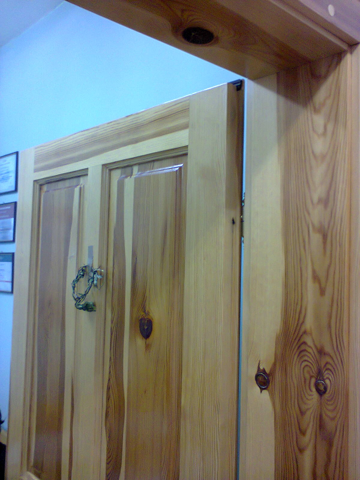

Аз, че ще правя е ясно, щото ми трябват 7-8. А (повтарям се) заради темата ти ще се засиля да си ги правя сам. Но съм много далеко от тях и нямам зор да бързам. Наскоро се захласнах по една врата на една лекарка в Карлово. И на вилата имам подобни, входната врата на квартирата ми в Карлово е подобна, но само тази ме впечатли. Ако не забравя ще ги снимам и ще ги коментираме.

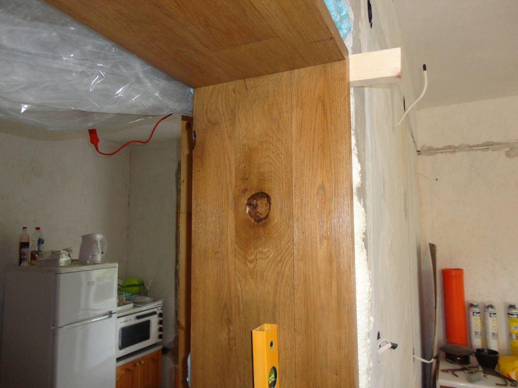

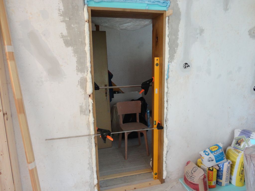

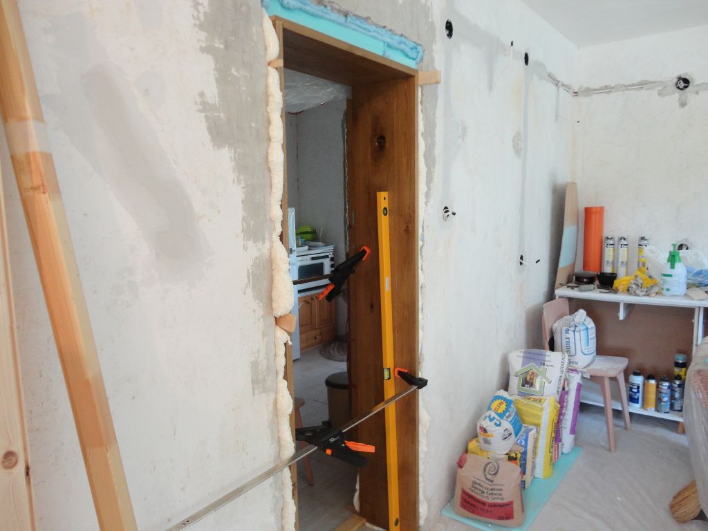

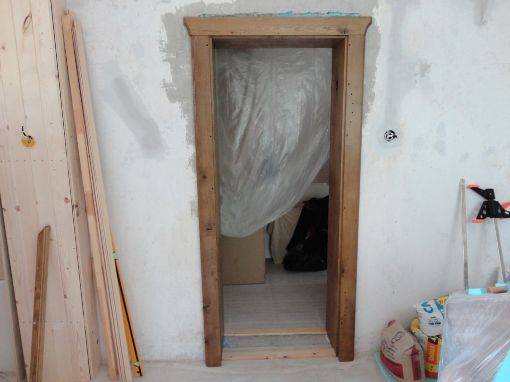

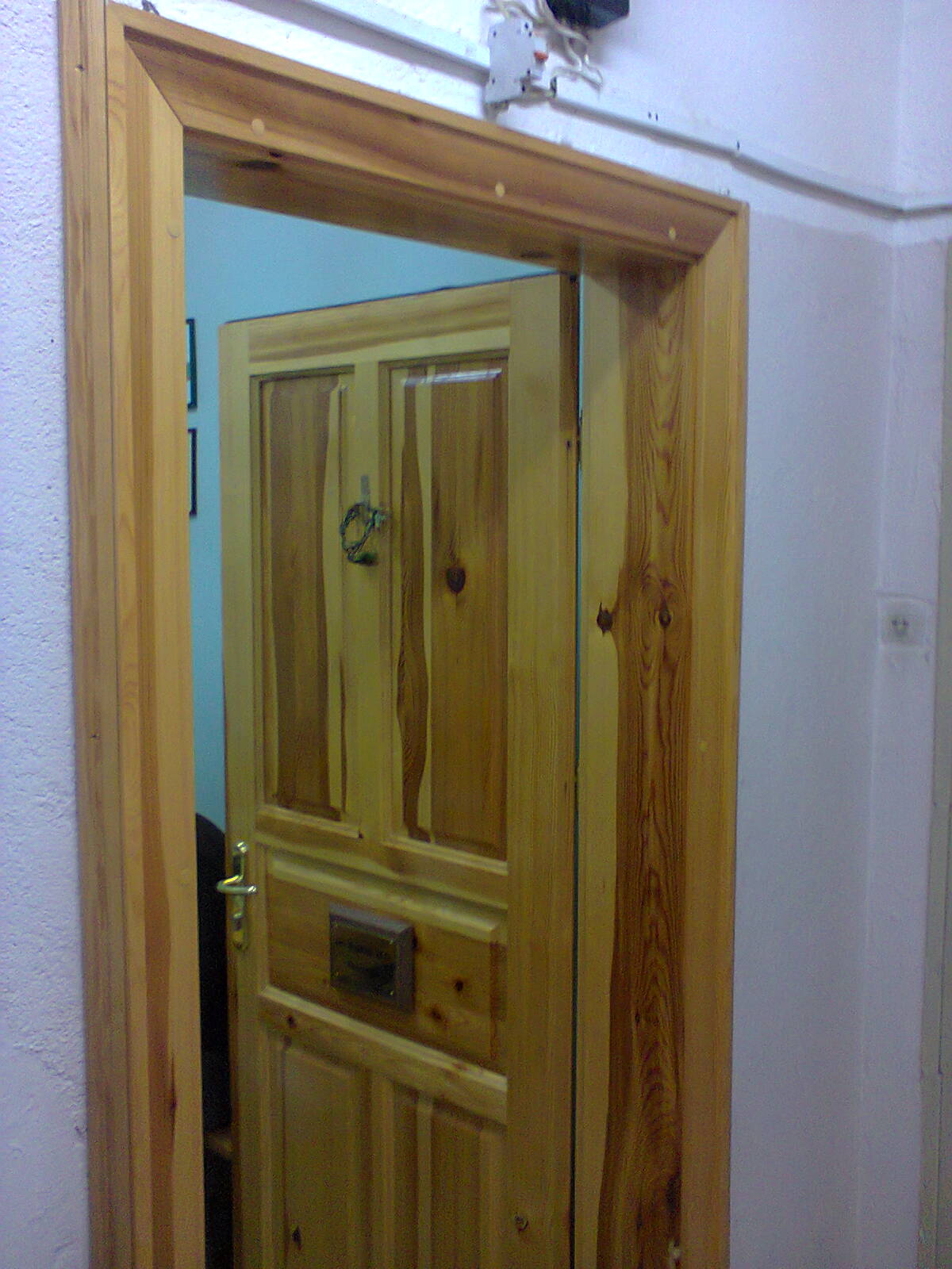

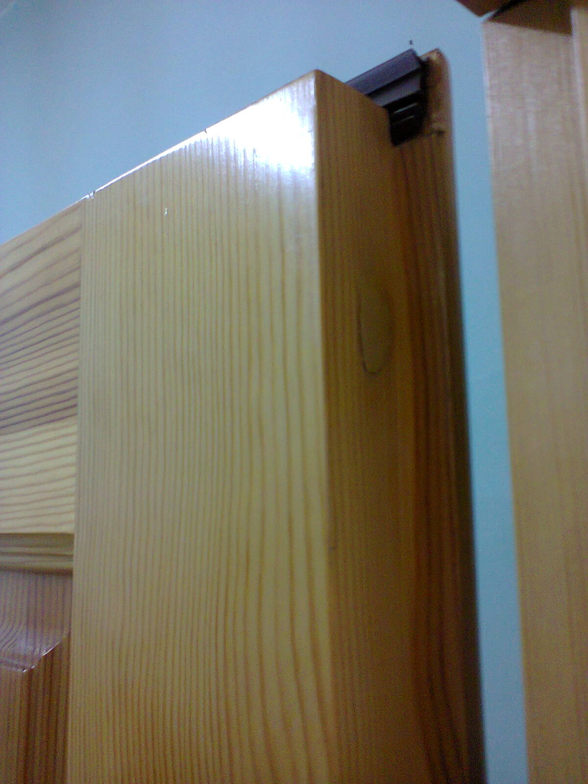

Айде ,днес малко дръпнах с вратата.Монтирах касата.Малко се поозорих, понеже се оказа, че стената около касата е в няколко равнини, ъгъл с ъгъл не се събират
, ама по нй-изпъкналия станата нещата.Е, ще има малко за запълване и изравняване с гипсово лепило, ама не е зор.Първо хванах дългите страни към горната с по 3 видии, наместих касата, набих камите, нивелирах, ударих разпънките и с флакон и половина пяна нещата станаха.На едната каса си имам хралупа за катеричка
Имаше трошлив чеп в дървото, та го прешлайфах с мултито, отзад го запуших и стана хралупка.Подпрях страничните первази и горния, да видя как ще изглежда вратата.

Браво! Може да е бавно, но напредваш!
Честно казано, досега не бях виждал някой друг(освен мен
) да използва стегите за разпонки!
Имай предвид, че пяната първоначално надува, но в последствие свива и има вероятност стегите да паднат. Точно така една от стегите ми се счупи. Те толкова бяха стока де!

Браво Еди. Чудесно се получава вратата, мераклийска работа. Гледам около нея има още работа да се завърши къщата. Да си жив и здрав, с труд и мерак всичко става.

Тани, махнах ги стегите, като си тръгвах и на мен не ми се оставяха.Не съм мислил за падане, ама не обичам да оставям нестабилни конструкции да седят цяла седмица без надзор.
До сега и аз не бях обръщал челюстта, ама докато се чудех какво да използвам, двата ТОПМАСТЪР-а ми попаднаха пред очите и ги вкарах в употреба.
А работа има доста, ама вече и се вижда края.Този сезон трябва да я завърша тази стая.Остана да запълня каналите, дето слагах жиците, да заравня малко стените и да ударя едни тапети.Стегичките са върли китайци - 1000 мм за 15 лева
, ама се оказаха читави, вече 2 годни си ги ползвам.
